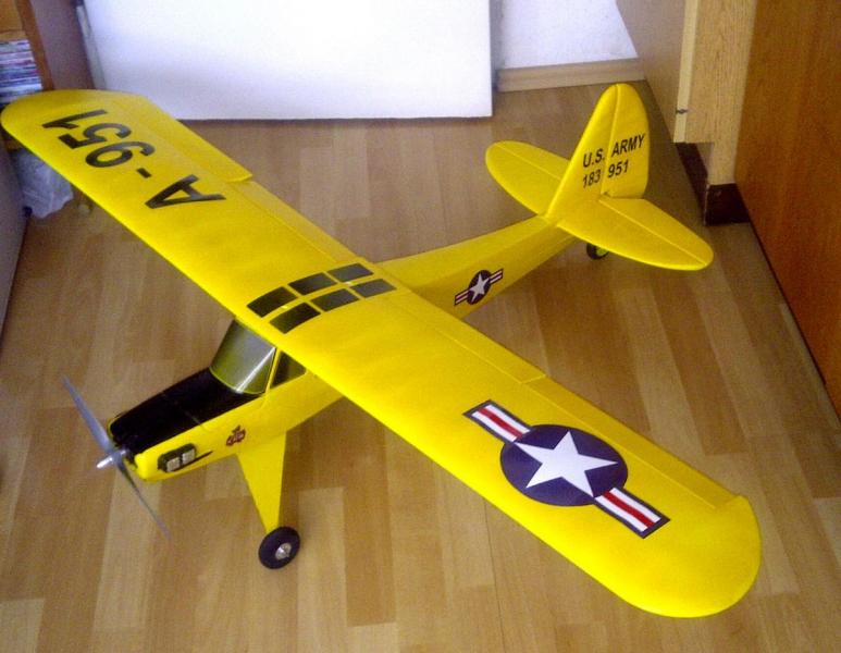

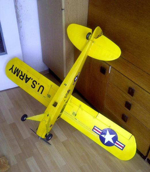

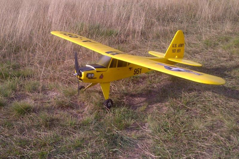

bfis Opublikowano 1 Września 2014 Opublikowano 1 Września 2014 Witam Odpowiaqdając na temat malowania, to przejrzyj tę stronę:http://www.airliners.net/search/photo.search?aircraft_genericsearch=%3D%28%22piper+j-3+cub+%28l-4%2Fne%29%22+OR+%22piper+pa-11+cub+special+%28l-18%29%22%29&page_limit=30&page=1&sid=eecc6c83f3f210729a94b9165e1aec6b&sort_order=country+asc . Chcesz polski i wojskowy to masz w załączeniu oraz malowanie mojego Fan Cuba z pokazaniem podwozia. Malowanie to lakier wodny Aqua Motip Dupli Color. Powodzenia
