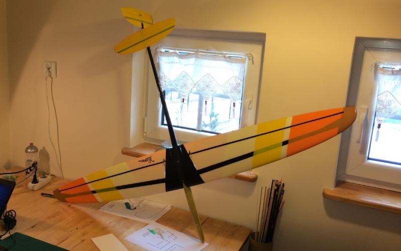

Prace przy Virgosie nr 2 ruszyły dzisiaj wieczorkiem. Prawie wszystkie otwory powycinane, serwa przymierzone - jednak serwa D-47 pięknie pasują na wysokość, nie to co moje HS-45HB w poprzednim egzemplarzu. Czekam na dostawę odbiornika oraz aluminiowych gniazd śrub podobnych do tych, które wkleił w swoim modelu Wiesiek. Za tydzień model powinien być na spokojnie poskładany.
Zdaję sobie sprawę, że podobne zdjecia umieszczał już Czarek w swojej relacji niemniej w ramach przypomnienia i ożywienia zimowego dnia dodałem je w ramach dokumentacji z budowy drugiego egzemplarza Virgosa:
podążając za WIeśkiem, ktory w sowim modelu wkleił łoża śrubek zamiast gwintować otwory w kadłubie zakupiłem w sklepie modelarskim poniższe gniazda
I wkleiłem je za pomocą deseczki zapoatrzonej w papierowy uchwyt ktory latwo się wygina podczas wkładania do kadłuba. Drucik służy do przyciągnięcia deseczki do górnej części kadłuba. Śrubki umocowałem na deseczce na UHU-porze smarując je troszkę. I powiem Wam, że wcale nie było łatwo, dopeiro za drugim razem trafiłem z rozstawem śrubek I odpowiednią ilość żywicy. Prze wklejeniem wkręciłem w gniazda śruby nasmarowane kremem tak aby przypadkiem nie zakleił się gwint w razie dostania sie żywicy. Oczywiście śruby po wkręceniu zostały wykręcone. Chodziło ylko o nasmarowanie gwintu.
Następnie odcinanie steru wysokości statecznika poziomego oraz szlifowanie rowka i wklejenie sprężynki.
Teraz statecznik pionowy:
Następnie odcinanie lotki statecznika poziomego oraz szlifowanie rowka I wklejenie sprężynki.Virgosa:

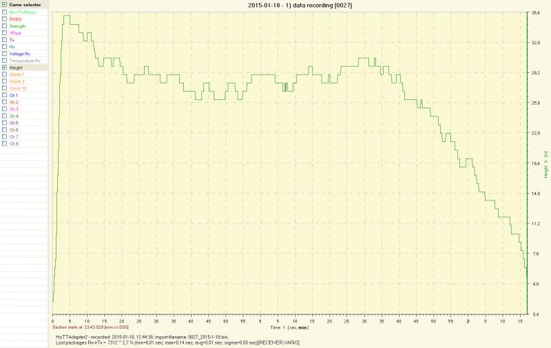

Dzisiaj obydwa Virgosy zostały przewietrzone. W sumie 2 godziny przyjemności i dwa razy załapanie się na wiosenną termikę z czterdziestu paru metrów do około 200m i prawie 10min latania :wub:
