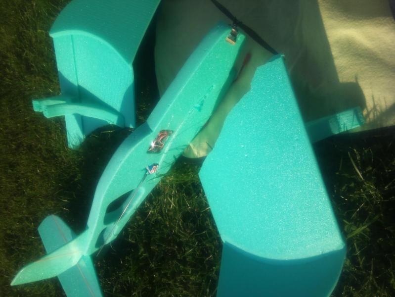

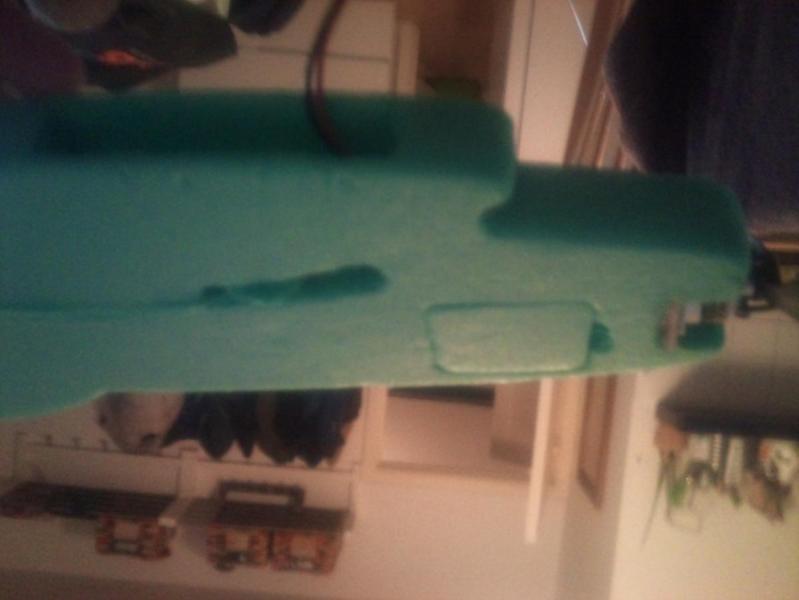

skrzydlaty smok Opublikowano 28 Września 2014 Opublikowano 28 Września 2014 A moj niestety zaliczyl glebe dwa razy i polamalo sie skrzydlo,pogoda nawet dopisala jak na Bxl.(dupa -nie pilot ze mnie)na pewno zle okreslilem SC,bo samolot nawet sie nie wzbijal tylko dziobem lecial w dol,jakby przod byl za ciezki,zasugerowalem sie postem autora tematu,i pakiet dalem pod gondola silnika,tak wyglada po moim lataniu. a tu miejsce na pakiet konstrukcja kadluba cala,wiec bedzie odbudowa.

awot Opublikowano 29 Września 2014 Autor Opublikowano 29 Września 2014 Smoku, nie ma tragedii, ten model da się odbudować!!! Przy okazji wklej pod skrzydłem płaskowniki węglowe albo jakieś inne wzmocnienie. Zobaczysz, że jeszcze polubisz ten model. Grzegorz, skąd wziąłeś taki czadowo różowy materiał na mode Będzie niezły odlot! Pozdrawiam. Rafał.
