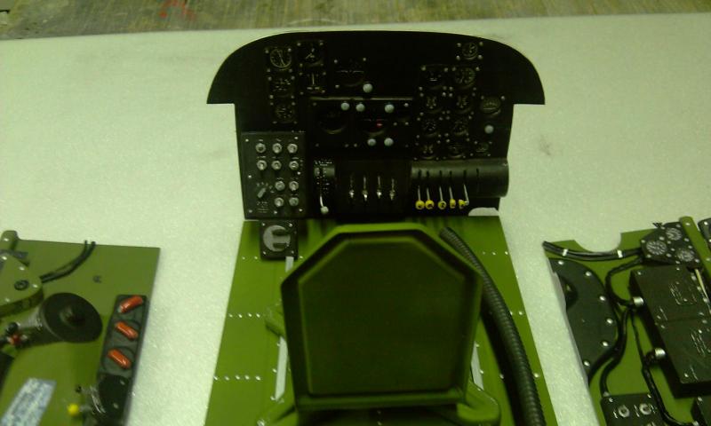

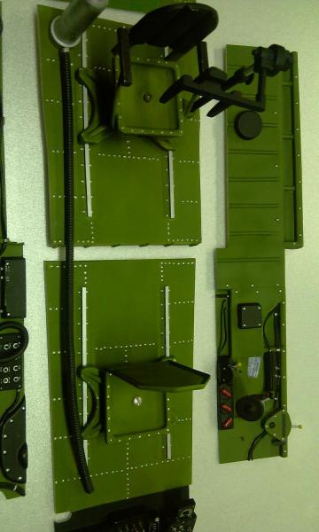

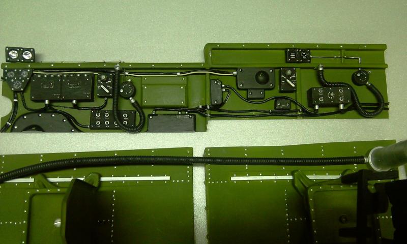

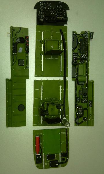

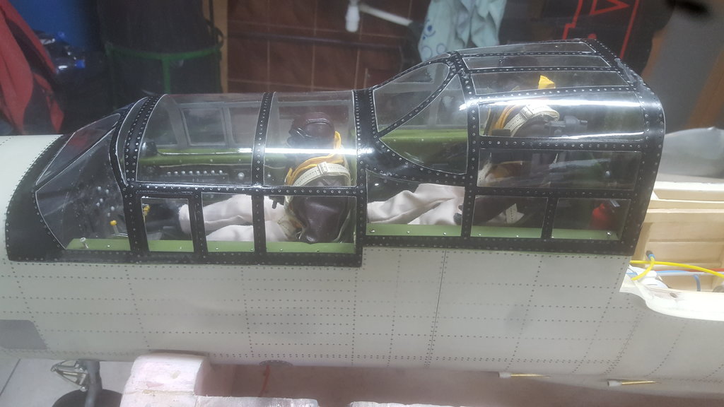

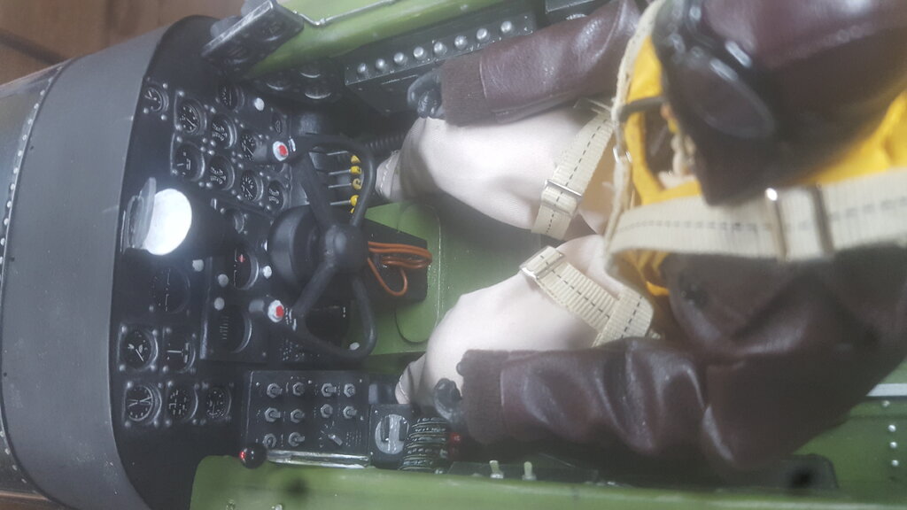

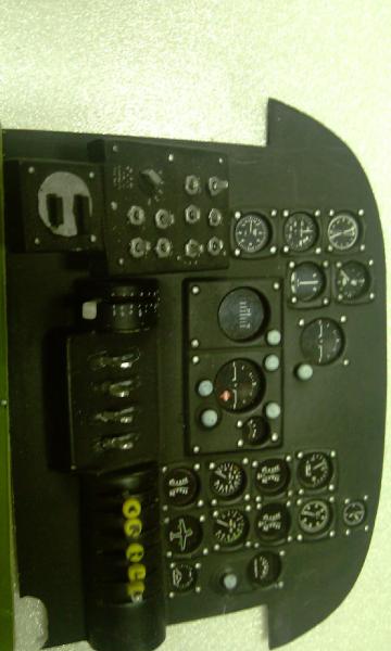

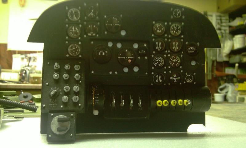

grzes Opublikowano 18 Października 2014 Autor Opublikowano 18 Października 2014 Wszystko to wiem i dlatego nie kupuję silników dopiero na samym końcu . Lasery od samego początku mi chodzą po głowie .Dobre rozwiązanie bo wystają tylko zawory poza osłonę silnika. A może LASER sam wpadnie na pomysł produkcji silników benzynowych bo metanol już nie w modzie . Cocpit mam już gotowy ,brakuje trzech pilotów ale niedługo w drodze ,będę się zabierał za owiewki kabin .Chcę zastosować folię drukarską z paroma nitami . Pozdrawiam Grześ

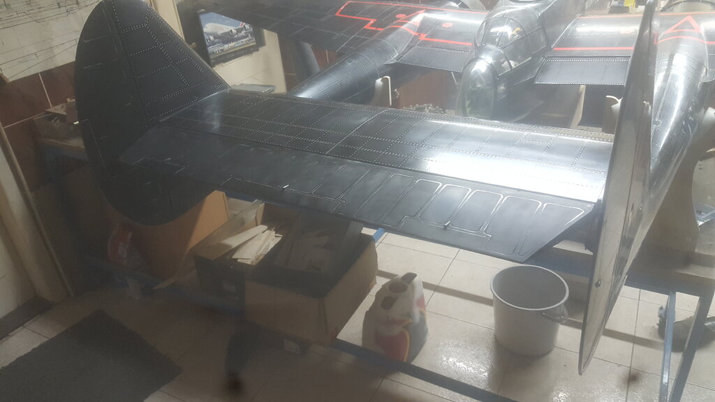

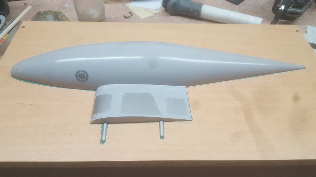

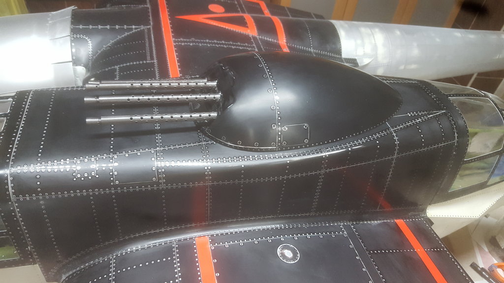

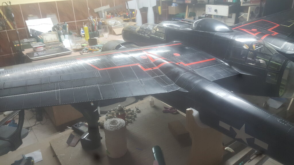

grzes Opublikowano 10 Maja 2015 Autor Opublikowano 10 Maja 2015 Coś drgnęło bo deszczyk sobota niedziela .Jeszcze troszkę podretuszować na starość i będzie gotowy. 1

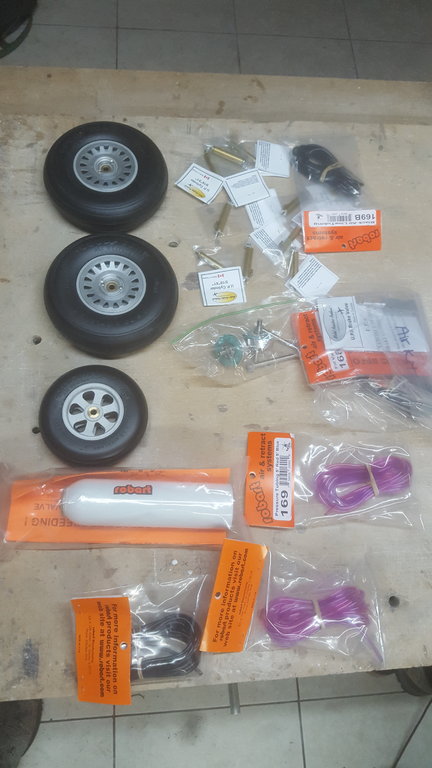

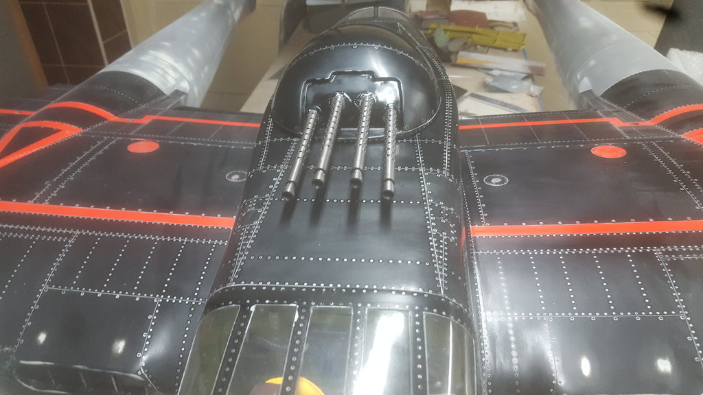

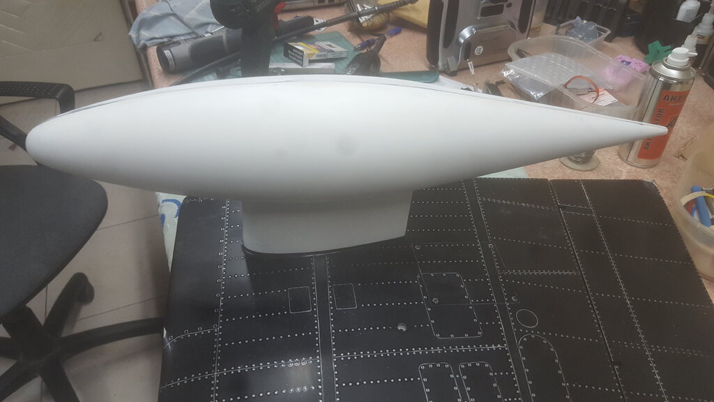

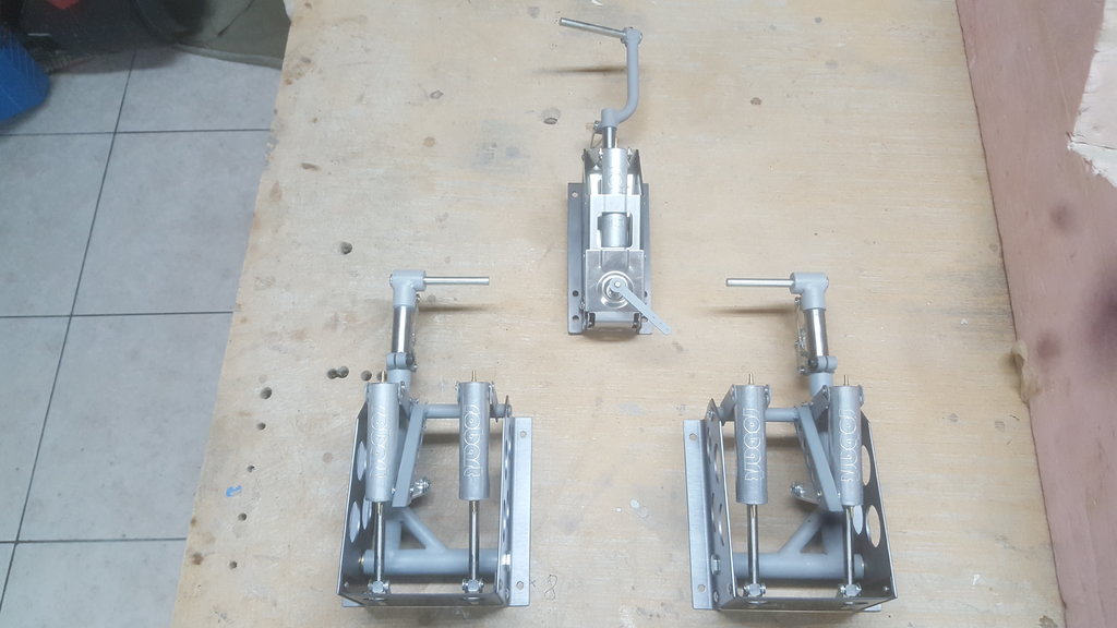

Ta odpowiedź cieszy się zainteresowaniem. grzes Opublikowano 6 Lutego 2020 Autor Ta odpowiedź cieszy się zainteresowaniem. Opublikowano 6 Lutego 2020 Witam. Trochę czasu upłynęło ale krok po kroczku trochę działam.Jak wam się podoba. Podwozie ROBARTA zbiornik przygotowany do zrobienia formy i działko. 3 4

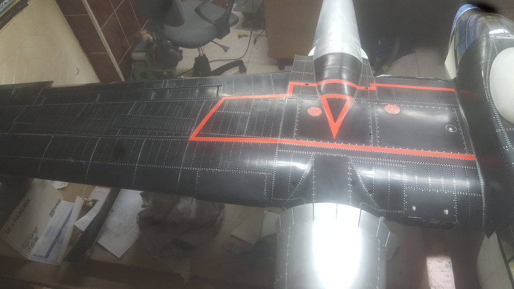

mecenas Opublikowano 7 Lutego 2020 Opublikowano 7 Lutego 2020 No toś pojechał po bandzie Grzesiu . A teraz nam zdradź, jak żeś te nity i śrubki zrobił.
grzes Opublikowano 7 Lutego 2020 Autor Opublikowano 7 Lutego 2020 Proste jak drut.Wszystko jest wycięte z foli oracal ploterem jak opisałem wcześniej .
dyra63 Opublikowano 7 Lutego 2020 Opublikowano 7 Lutego 2020 Piękna maszyna ,gratulacje nity po zamalowaniu na czarno przecierałeś aby je wydobyć na wierzch ? Silniki wybrane ?Podwójne siłowniki do pneumatyki - jedna butla może nie wystarczyć .
grzes Opublikowano 7 Lutego 2020 Autor Opublikowano 7 Lutego 2020 Całe skrzydło jest przetarte papierem 2000 na mokro , zbiorniki na powietrze są dwa i trzeci do hamulców. Silniki prawie dwa boksery 50.
dyra63 Opublikowano 7 Lutego 2020 Opublikowano 7 Lutego 2020 Kurcze i hamulce ,no to na Bobrowniki przydadzą się w sam raz -tak trzymać.

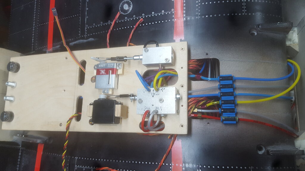

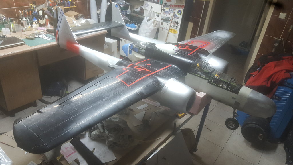

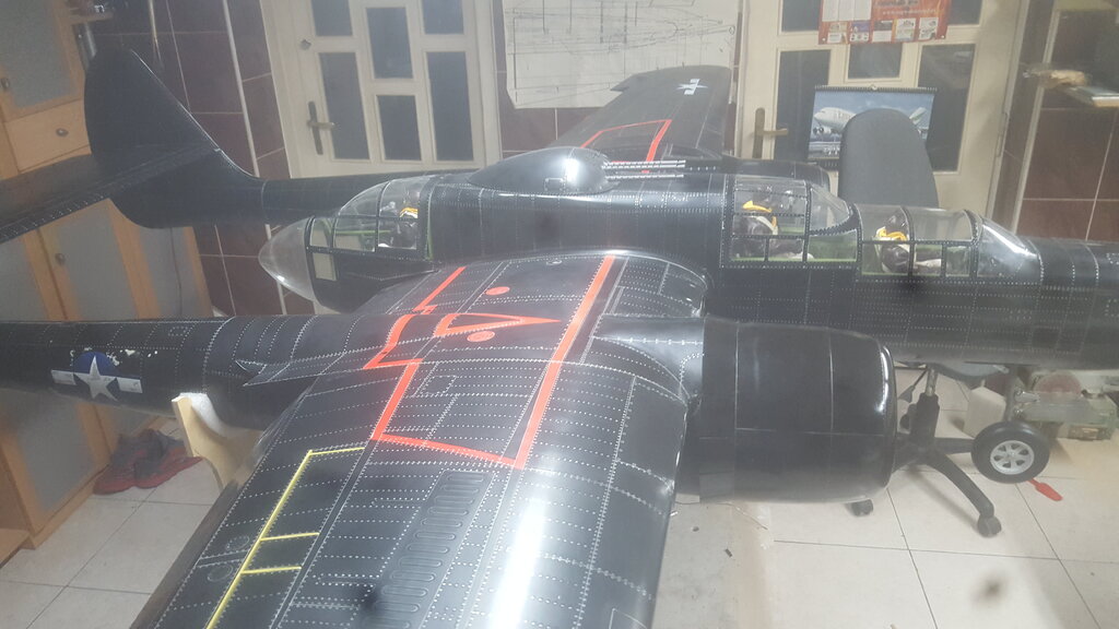

Ta odpowiedź cieszy się zainteresowaniem. grzes Opublikowano 17 Sierpnia 2021 Autor Ta odpowiedź cieszy się zainteresowaniem. Opublikowano 17 Sierpnia 2021 Witam . Model jeszcze nie oblatany ,jakoś idzie jak po grudzie .Jestem dobrej myśli że poleci.Zrobione 4 zbiorniki pod skrzydłowe ,elektronika i pneumatyka ogarnięta tylko silniki zostały do zamontowania. 12 1
