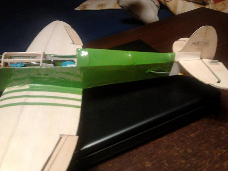

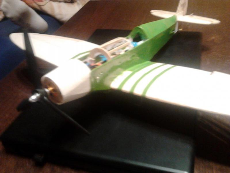

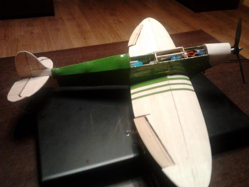

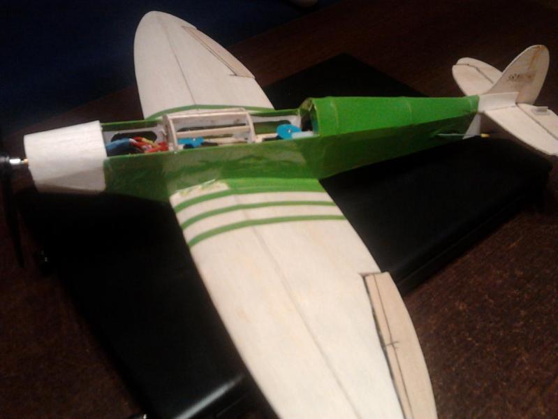

JarekJ121 Opublikowano 21 Listopada 2014 Autor Opublikowano 21 Listopada 2014 Witam dodaję zdjęcia z mojego pierwszego oklejania oracoverem, cięzko się okleja złożony model mam nauczkę na przyszłość ale jak na pierwszy raz i tak jestem bardzo zadowolony z efektu oceńcie sami. Pzdr.
sławek Opublikowano 21 Listopada 2014 Opublikowano 21 Listopada 2014 Strasznie wielki masz orczyk w sterze wysokości a wystarczyło wyciąć coś np ze starej karty kredytowej odpowiednio małego Kark za kabiną -brak podłużnic spowodował brzydkie zapadnięcie się folii .podejrzewam że w planach miało być krycie fornirem balsowym a w zamian jest pancerne jak na taki model krycie skorupowe skrzydła Mały wznios skrzydeł -oj!! gdybyś zastosował planowane pierwotnie przez Ciebie sterowanie TYLKO ogonem model byłby w 100% skazany na kraksę. Śmigło 3łopatowe ładne ale pomyśl o najtańszych zwykłych 2 łopatowych plus propsaver (śmigło oczywiście o odpowiedniej średnicy i skoku dla tego napędu) jeśli model będzie w stanie latać czego ci życzę będziesz je często łamał...... Wymiaru modelu i wyboru maszyny jako pierwszy model nie skomentuje
