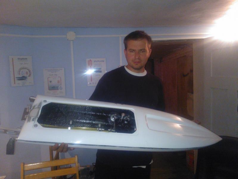

mike217 Opublikowano 29 Września 2014 Opublikowano 29 Września 2014 Nie chcąc koledze Wapniakowi zaśmiecać tematu zakładam nowy tutaj. Przedstawiam zabudowę kadłuba pierwotnie przeznaczonego pod napęd spalinowy. Model ma 45 cali długości bez steru, ze sterem jest to 53 cale czyli cirka 135 cm długości. Kadłub przeszedł lekkie modyfikacje, usunąłem otwór po rezonansie , dozbroiłem całe dno tkaniną węglową 160g. W modelu zastosowałem wodoszczelną gródź z deklem inspekcyjnym. Model ma napędzać elektryczny 6 polowy silnik marki TP-Power o obrotach 1000 na 1V napięcia. Silnik w szczycie jest w stanie wygenerować 12Kw , moc użytkowa to połowa tej wartości. Napęd przeniesiony jest wałem giętkim o średnicy 6,35mm. Przy takim modelu troszkę pracy jest, sporo laminowania, toczenia i frezowania. Silnik został zawieszony na poduszkach gumowych tak popularnych w napędach spalinowych co niespotykanych przy napędach elektrycznych. Z racji swojej masy, masy łoża i regulatora zastosowałem takie rozwiązanie. To na razie tyle. Podrawiam M H 1
AndrzejC Opublikowano 29 Września 2014 Opublikowano 29 Września 2014 No piękną , tą łódkę Michałku budujesz.... Ale wreszcie ją zbuduj i popływaj Przypomnij, kiedy kadłub dostałeś. Bo jak pamiętam, to dosyć dawno to było . Ty już nie pokazuj jak budujesz, bo pięknie budujesz... Rasowo. Ale Ty Michałku pokaż wreszcie efekt końcowy, bo w końcu do Twojego Offshorka będziesz musiał łyżwy dokleić i śmigiełko . Bo zima idzie... (dla czytających, znamy się z Michałem ) A na poważnie, po co dodałeś warstwę węgla na dno? Moim zdaniem to w ogóle nie było potrzebne. A.C.

mike217 Opublikowano 29 Września 2014 Autor Opublikowano 29 Września 2014 Dałem ten węgiel bo dno w mojej ocenie było za wiotkie, szczególnie w tylnej części. Bałem się , że przy laminowaniu wyposażenia powciąga je. Kadłub macali inni macherzy od łódek i zgodnie stwierdziliśmy, że coś trzeba podkleić. Może to był błąd, może nie, teraz już po rybach. Xeo, kolejne fotki będą bo chcę troszkę pokazać innego modelarstwa, którego mało u nas widać bo jednak większość lata.

AndrzejC Opublikowano 29 Września 2014 Opublikowano 29 Września 2014 Jak już, zbudujesz wreszcie ten stateczek, to może w końcu poznasz co miodu smak Bo te wasze popierdziejka, to troszkę malutkie są A jak już dojrzejesz, to się nawrócisz na prawdziwe FSRy. Koledzy, Michałowi nie kadźcie, bo się na rzeczy zna. Ma tam paru w tych M-kach, co Go nauczyli . Ale w spaliniakach, jakby co, to od AJAKSA , Michale radzę zacząć Co do tego wyklejenia, to mój stateczek jest identyczny. Lecz ja wzmocniłem tylko miejsce pod silnikiem. Oczywiście obowiązkowo trzeba wzmocnić rufę. Ja to wzmocniłem laminatem 1,5 mm. Bez klejenia. wystarczy wyciąć laminat na kształt rufy i wszystko skręcić od środka, śrubkami które mocują elementy steru, wału itp. kleić nie trzeba. Nadmienię, że w mojej identycznej łódce jest spalinowy CMB RS91. Nadmienię także, że jakby któryś z kolegów reflektował na taką łódeczkę, to chętnie służę jakby co to kontakt na priw. A.C.
