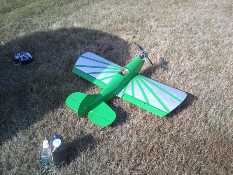

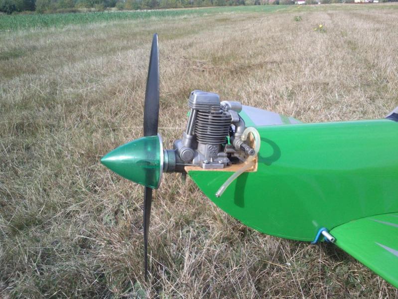

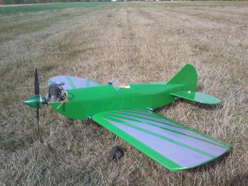

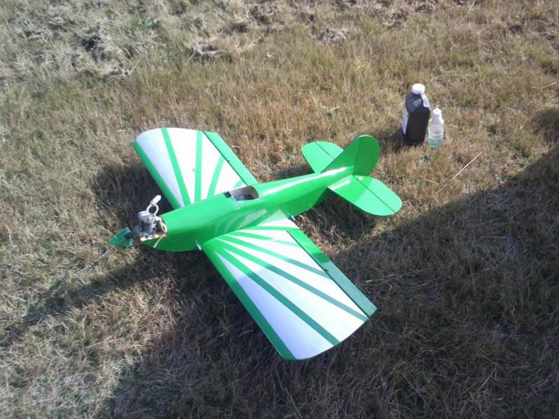

bzik4 Opublikowano 29 Września 2014 Opublikowano 29 Września 2014 Bardzo chciałem mieć taką kaczuchę, więc niewiele myśląc na podstawie kilku zdjęć z internetu zbudowałem sobie takie coś: Dziś maszyna została oblatana, mimo początkowych problemów z silnikiem a później ze startem udało się to coś oderwać od ziemi i po smrodzić troszeczkę Lata bardzo przewidywalnie, start - trzy metry rozbiegu, natomiast dobieg sporo dłuższy. Kadłub - sklejka i balsa, skrzydło - styrodur balsa sosna. Całość pokryta folią z HK stąd ten paskudny kolorek pięć serwomechanizmów standard, zasilanie 5x1050mAh KAN. Silnik 4t Os max .48.

MASK Opublikowano 30 Września 2014 Opublikowano 30 Września 2014 A i silnik bardziej retro by tu pasował, na przykład taki:

bzik4 Opublikowano 1 Października 2014 Autor Opublikowano 1 Października 2014 robertus prosiłem Moderatora o przeniesienie tego tematu do działu "modele spalinowe", ale widocznie nie zasłużyłem na akt łaski Eee.. trochę przesadzacie, samolot jak samolot, trochę balsy, kleju i innych dupereli do kupy złożone , ale dziękuję za dobre słowa. Marcin KAN 1050 faktycznie zabytek, ale trzymają jak nowe . zbjanik rozpiętość coś chyba koło 120cm, budować zacząłem go jakieś półtora roku temu, w międzyczasie zacząłem bawić się w paralotniarstwo i modelarstwo zeszło na dalszy plan, teraz przyszedł czas aby go dokończyć. Skrzydło jest zrobione ze styroduru, odcięta tylko została krawędź natarcia i wklejona balsowa, w wycięte rowki wkleiłem sosnowe dźwigary a w spodniej części skrzydła kawałki sklejki do których dokręciłem golenie podwozia potem całe okleiłem japonką na wikol i na to folia. Kadłub to dwie deski balsowe jak dobrze pamiętam 4mm, "podłoga" z łożem sklejka 4mm zdublowana pod silnikiem, garb z balsy ~1,5mm stery i stateczniki z balsianych patyczków 6x10 grafitxt pod benzynę raczej nie zrobię - brak czasu i miejsca do trzymania takich dużych modeli (mieszkanie w bloku i piwnica 2,5m2). Ten z awatara w tym sezonie jeszcze nie latał i pewnie nie polata MASK do tego silnika to musiałby być model na nitrocellon japonką kryty a nie jakąś folią made in china
