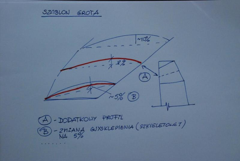

Ku mojemu zaskoczeniu, dopiero teraz zdałem sobie sprawę, że "Cinderella" ma w zasadzie ożaglowanie gaflowe, co prawda gafel jest w poziomie ale jest. Dziwny ten świat. Przemyślałem krój żagli i będą pewne zmiany w szablonach. Na początek grot w wersji podstawowej.
- obrys bez zmian
- uklad listew (najwyższa lekko w dół)
- mniejsze głowice rogów
- inny rozstaw mocować do masztu, końcowe bliżej noków
- węższe sklejki brytów, około 5-7 mm
- wprowdzenie profilu przejściowego w górnej częsci zagla (rysunek)
- zmiana górngeo profilu (rysunek)
W sumie nieznaczne korekty,  ale mam taką nadzieję, że następny grot będzie już taki jakiego bym sobie życzył. Pierwsze próby na wodzie będą z prototypem.

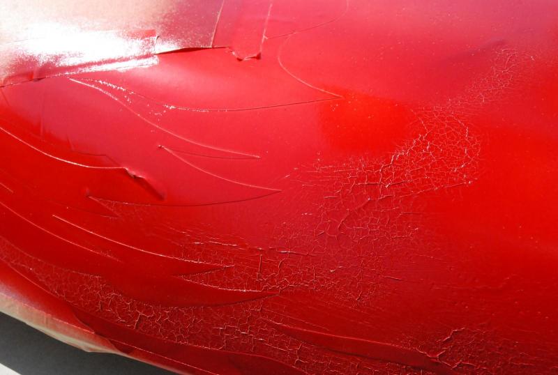

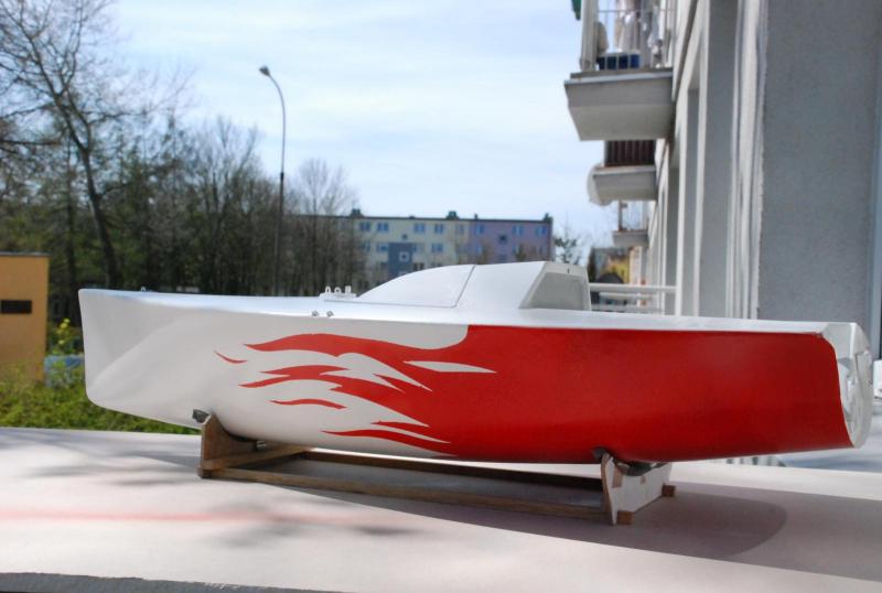

Myślałem o trochę innym ustawieniu, obie pod kątem 45 patrząc od dziobu a patrząc z boku pionowo. Przy przechyle jedna z nich będzie zbliżała się do pionu. Na pewno zrobię przed pływaniem testy zasięgu. Na razie jestem mocno zdołowany, bo położyłem czerwień na rufę i zgotowało farbę. Sporo szlifowania. Chyba będzie cala biała.

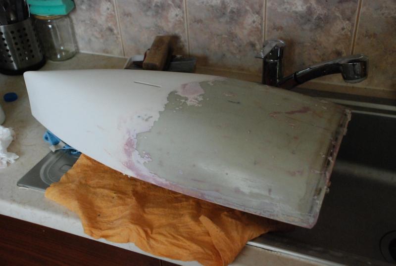

Andrzeju, zapomniałem, ku przestrodze innych pokazać co i jak i na czym. Uzywałem puszek w aerozolu: biała RAL 9003 to Champion COLOR PLUS z Polchowa, czerwona DEN BRAVEN  Sealants B.V. i te holenderskie "dziadostwo" zagotowało mi naszą farbę. Szkoda, że nie zacząłem od pasków na sterach, wtedy miałbym niej szlifowania. Jeszcze się nie poddaję, na razie muszę dojść do czystego laminatu.

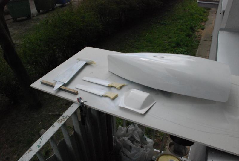

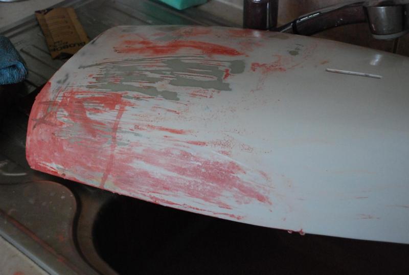

Aceton i papier ścierny czynią cuda, no może trochę przesadziłem, ale jutro pewnie jeszcze godzinka głaskania i będę malował. Tu zachowałem się jak nowicjusz zakładając że lakiery w aerozolach nie będą na wojennej scieżce. "Czerwone" jest wredne i niczego dobrego po nim nie można się spodziewać. Jutro odwiedzę białostocką chemię i kupię puszkę od nich. A na razie tak to wygląda:
Na razie kadłub pozostanie biały z drobnymi elementami dekoracyjnymi wykonanymi z folii. Z kolejnego malowania jestem generalnie zadowolony, łacznie kilkanaścia cm2 do przeszlifowania i zapolerowania i to wszystko. Straty to kilka godzin pracy. Na kadłub nałożę jeszcze jedną warstę lakieru. Myślałem że bedzie trochę gorzej to wyglądało. A w niedzielę rano znikam z cywilizacji na tydzień. Zero internetu, telefonów itd.

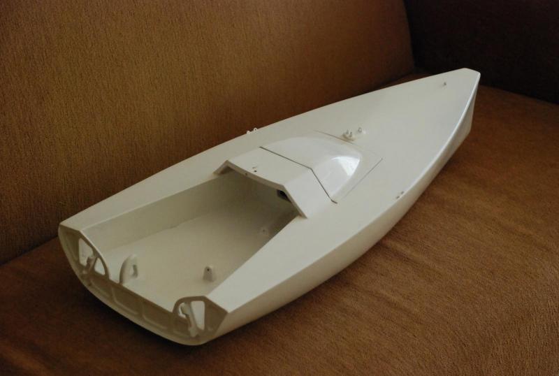

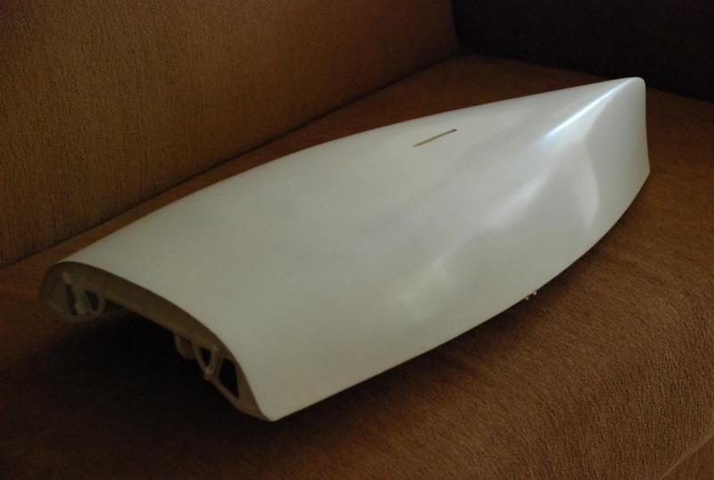

Kadłub wygląda już znośnie. Nie jestem tym zachwycony, ale nabrał ogólnej "ślizgości". pewnie jeszcze nad nim popracuję, ale to już po testach na wodzie.  Wtedy będzie wiadomo czy warto. Cały czas mam świadomość tego, że jest to łódeczka dosyć eksperymentalna, że jest to moja pierwsza konstrukcja w małym szkutnictwie. Pozostało zainstalowanie i regulacja serw, linek itd. , zrobienia pudełka na na odbiornik i wizyta na stoisku z babelkami. To wszystko po powrocie z Mazur. Prognozy nie są rewelacyjne, ale jakoś dam radę.

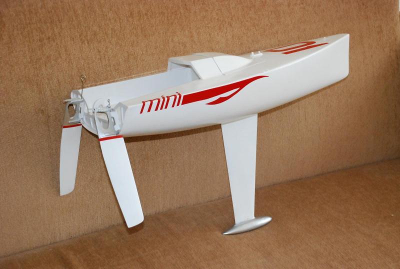

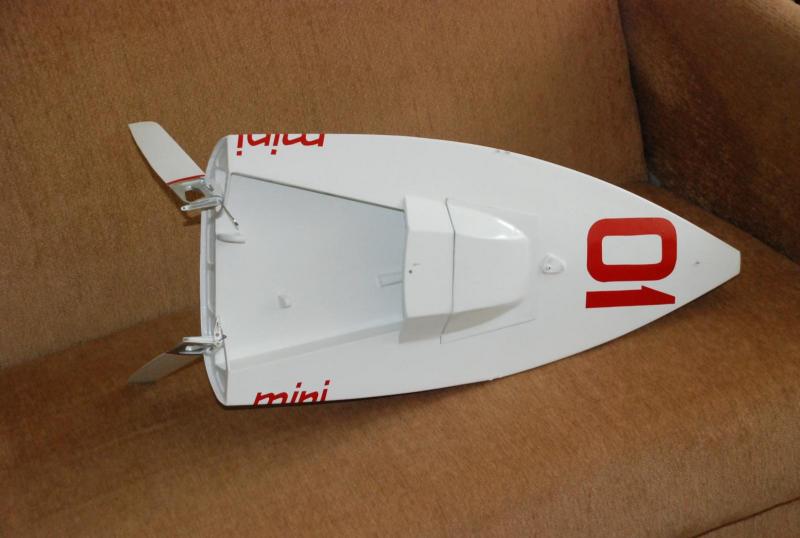

Teraz jest trochę lepiej. Może jeszcze poprawię dekor przed "mini" jak na mój gust wygląda za masywnie, ale to już detale. Jeżeli będzie tak pływać jak wygląda, to chyba nie będzie najgorzej. Jakieś sugestie?

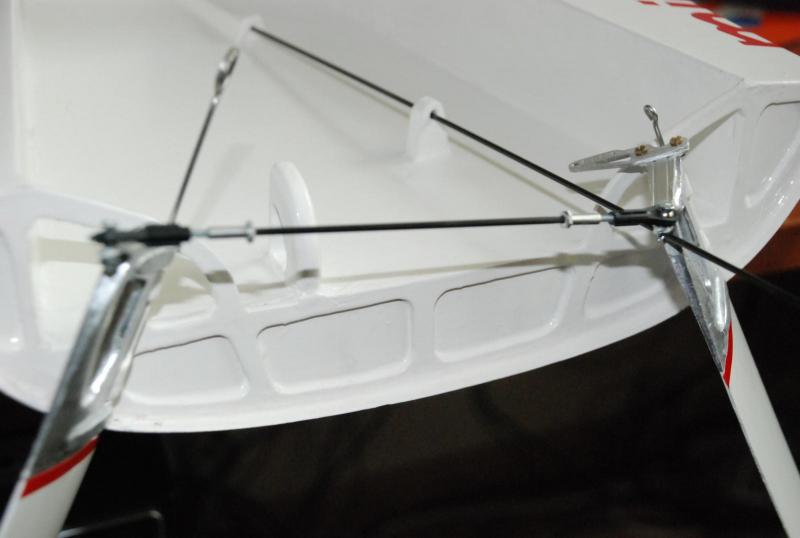

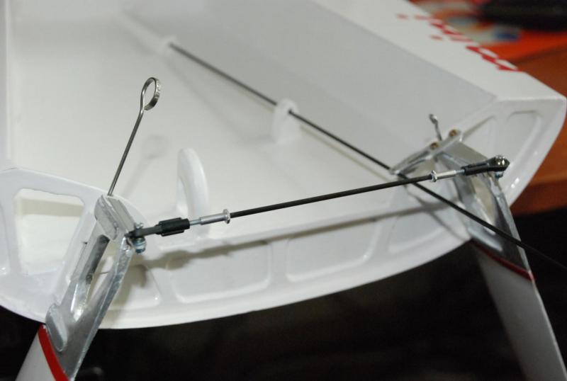

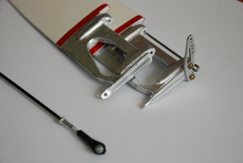

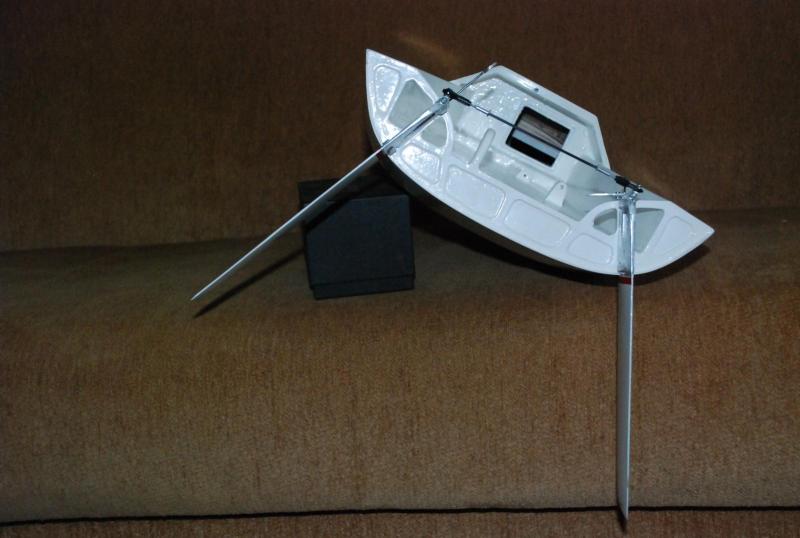

już nie mogę się doczekać relacji jak pływa Mini, jedno co mnie zastanawia, to jak będą napędzane stery, bo widzę że osie obrotu nie są równoległe, planujesz dwa serwa?

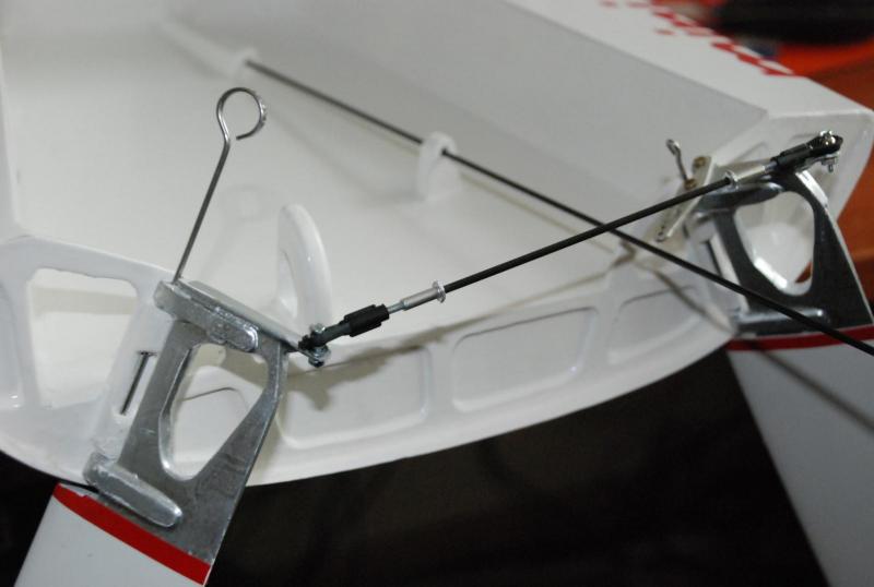

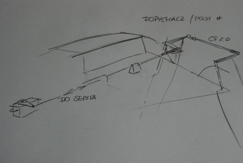

Marku, ja też, ale trzeba uzbroić się w cierpliowość.  Stery są napędzane jednym serwem, dokładniej prawa płetwa, na lewą napęd jes przenoszony popychaczem. Stery są zrównoważone, siły niewielkie do skręcania niewielkie, zawiasy swoje i tak muszą przenieść. Nierównoległość osi obrotu spowodowała że popychacz jest raz przekoszony na prawo, raz na lewo i dlatego na końcówkach są przeguby kulowe. Najważniejsze że działa.
Zastanawiałem się czy na sterach nie zastosować profili asymetrycznych , ale to już by było przegięcie. Płetwy w tej wersji są trochę za duże (powierzchniowo), ale to świadoma decyzja. Zachowanie łódki, jej zrównoważenie to wielka zagadka, niby wszystko jest policzone, ale ...
Przy okzazji Marku, wszystkiego Naj
Zdjęcia obrazują pracę napedu sterów kierunku. Ostatnie zdjęcie pokazuje jak wygląda to w normalnym (300) przechyle. Mam nadzieję, że choć troszeczkę wyjaśniłem co konstruktor miał na mysli, kiedy myślał, że myśli.
