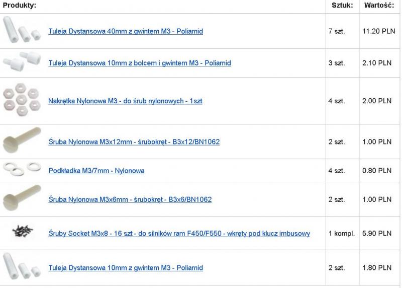

Y/F-22 Opublikowano 17 Stycznia 2015 Autor Opublikowano 17 Stycznia 2015 Zamówiłem parę pierdółek, bez tego nic więcej bym nie zdziałał. Rama montowana na pozycjach nr 1 i 7, regulator na tych tulejkach z bolcem, zrobię otwory w ramie i bolce albo wkleję na żywice i nadmiar bolca odetnę lub ewentualnie jeśli bolec ten ma gwint to przykręcę nakrętką nylonową a sam regulator będzie przykręcony tymi krótkimi nylonowymi śrubami do tulejek. Nie wiem niestety jaki szeroki mają łeb, może się okazać za duży dla płytki regla. Druga opcja to tulejki dystansowe 10 mm + śruba nylonowa + nakrętka.
