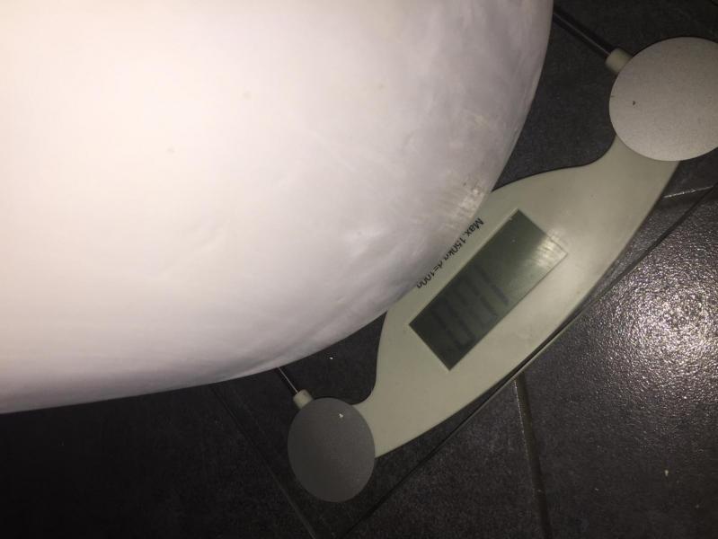

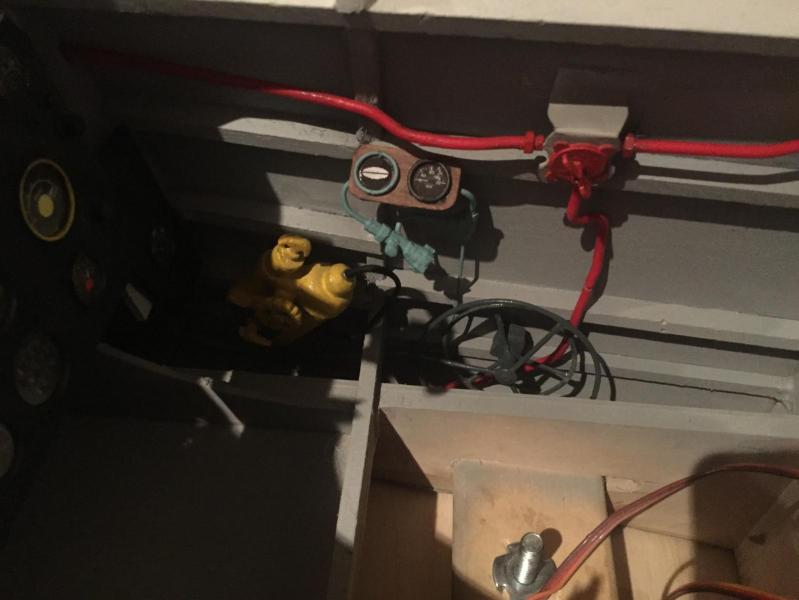

coster Opublikowano 10 Listopada 2015 Autor Opublikowano 10 Listopada 2015 wyposażenie kokpitu prawie skończone wszystkie większe elementy zrobione tylko teraz je pomalować i połączyć drutami kabelkami linkami i tym podobnym i środek będzie skończony położyłem całość na wagę i wyszło 10 kg ,to jest cały kadłub z skrzydłami uzbrojony w serwa do tego dojdzie 2.5 kg silnik jakiś 1 kg podwozia no i reszta elektroniki myślę ze zmieszczę się w 15 kg to chyba będzie najlżejszy z la7 to co oglądałem na rcscalebuilder to wszystkie la7 sa w miedzy 18 a 22kg tak że myślę nie jest tak złe 1
