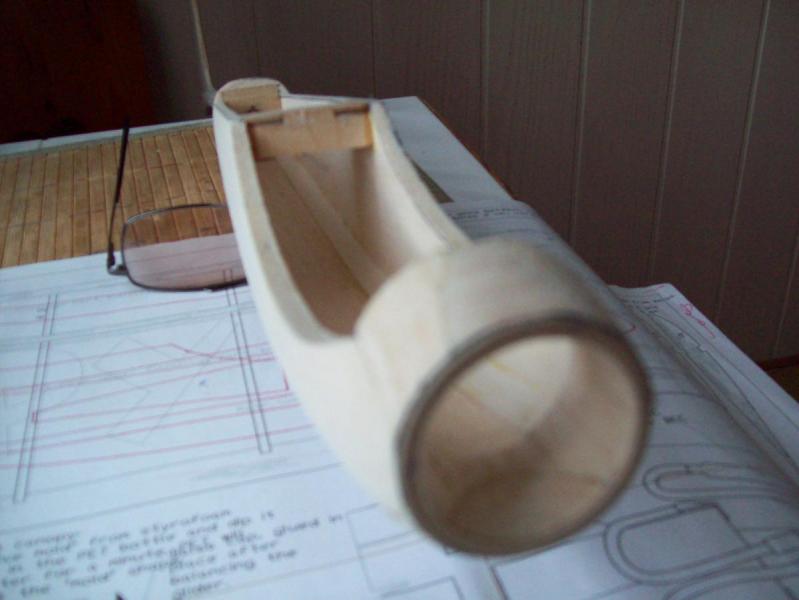

KamilDudek Opublikowano 23 Grudnia 2014 Autor Opublikowano 23 Grudnia 2014 Prace znów trochę ruszyły do przodu Sklejkowa klatka kadłuba wykonana technologią laubzegowo - dremelową: Oklejony został również ster kierunku:
KamilDudek Opublikowano 1 Stycznia 2015 Autor Opublikowano 1 Stycznia 2015 Gondolka kadłuba zrobiona, czeka mnie jeszcze nadanie jej obłości, ale to wtedy jak będę miał ochotę zapylić całe mieszkanie

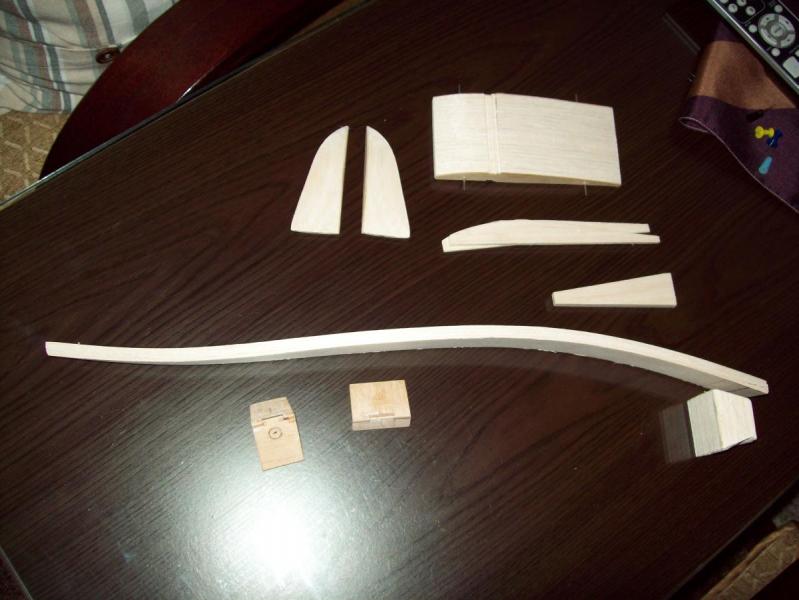

KamilDudek Opublikowano 15 Stycznia 2015 Autor Opublikowano 15 Stycznia 2015 Trochę czasu i Gupikowi wyrósł ogonek. Teraz czeka mnie duuużo szlifowania żeby te wszystkie kanty przemieniły się w piękne łuki Praca zostało oczywiście odebrana przez kota dyżurnego.
