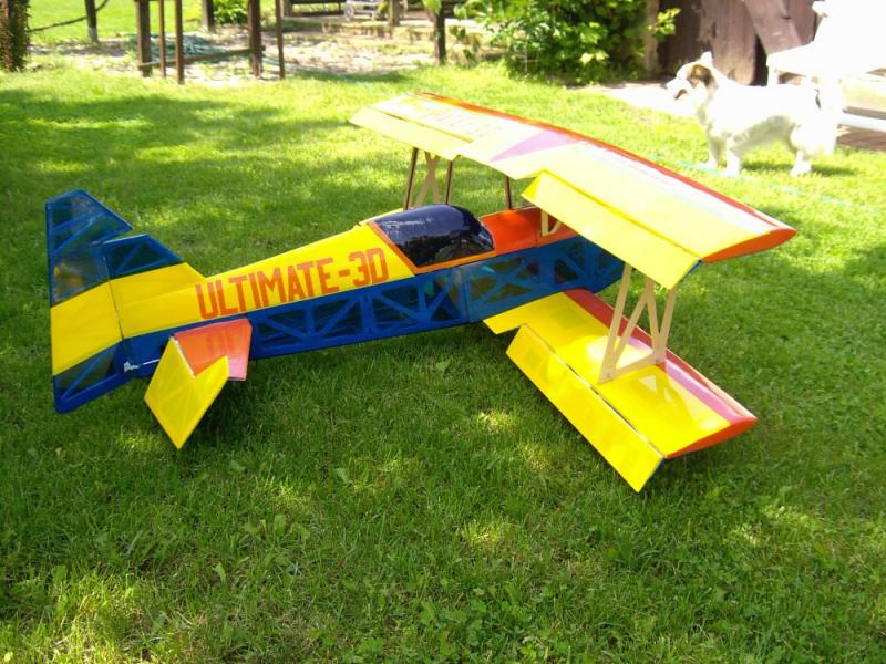

leszek-bart Opublikowano 2 Grudnia 2014 Opublikowano 2 Grudnia 2014 Wszystko zależy od tego jakiej konstrukcji model chcemy przeskalować . Jeśli ma to być model taki jaki projektuje np Sławek gdzie poszczególne elementy są do siebie pasowane i łączone są na wpusty i wypusty to powiększonego modelu nie da się zmontować , bo otwory montażowe się rozjadą . Ale gdyby były plany tego modelu to można wykorzystać poszczególne powiększone części , po odpowiednich zmianach do zbudowania w oparciu o nie modelu w klasycznej technologii .Oczywiście należy wiedzieć z jakich materiałów mają być te części . Np ten model powstał z planów wielkości kartki A3 . Przy rozpiętości 125 cm ważył pusty 1300 gram .Można ale z głową ..
