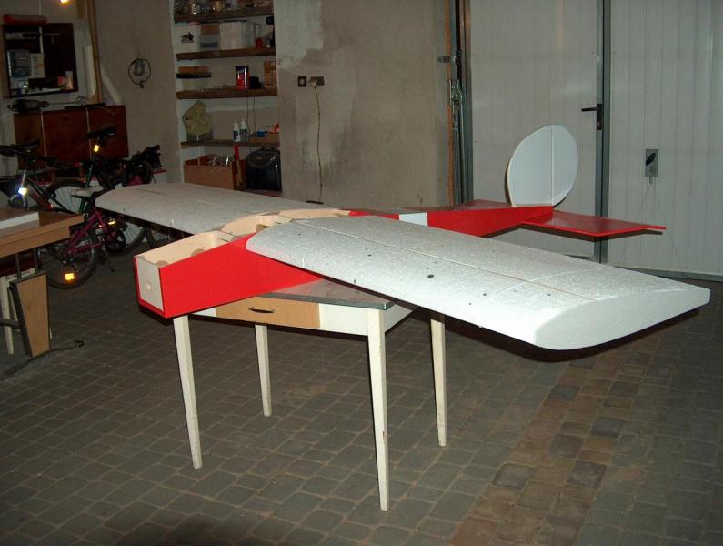

grafitxt Opublikowano 19 Grudnia 2014 Autor Opublikowano 19 Grudnia 2014 zrobiłem statecznik pionowy i dalej się zastanawiam czy zrobić klapy i jakie duże. Narazie wydałem 133 zł. i mam jeszcze 1,5 deski balsowej. 1
andrzej-ko Opublikowano 19 Grudnia 2014 Opublikowano 19 Grudnia 2014 Wszystko fajne tylko ten statecznik pionowy taki jakiś "kosmiczny" pozdrawiam
grafitxt Opublikowano 20 Grudnia 2014 Autor Opublikowano 20 Grudnia 2014 tylko ten statecznik pionowy taki jakiś "kosmiczny" Taki ma być, nie robię dokładnie wg planu ale statecznik bardzo mi się podoba. 1
adamus Opublikowano 21 Grudnia 2014 Opublikowano 21 Grudnia 2014 Klapy Mirku powinno się zrobić,szczególnie do krótkiego pasa a ten model będzie się nosił przy tych powierzaniach.Dla oszczędności klapo lotki się tez sprawdza.Pozdrawiam

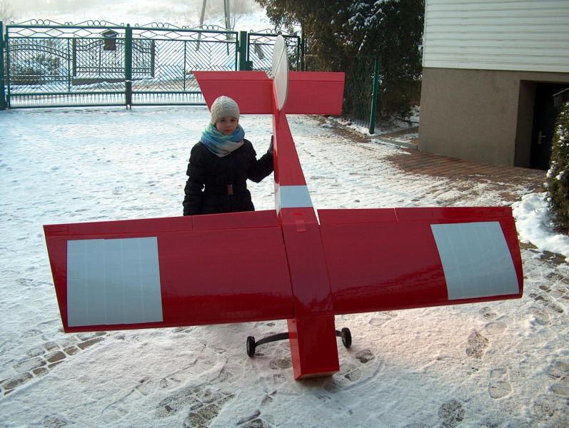

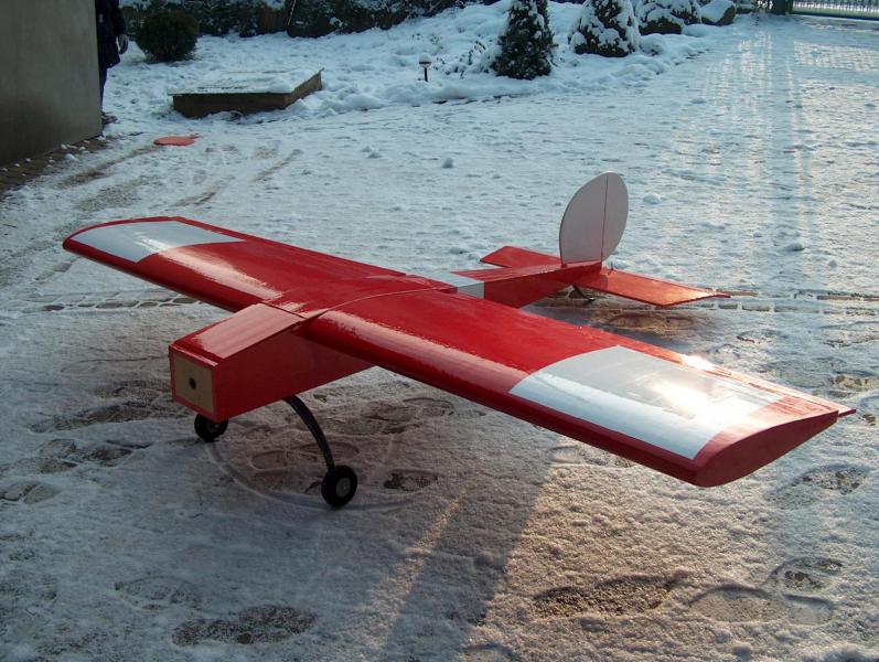

grafitxt Opublikowano 27 Grudnia 2014 Autor Opublikowano 27 Grudnia 2014 Model po niecałych trzech tygodniach prawie na ukończeniu, nie mam folii na krzyże maltańskie i czekam na dwie skrzynki po owocach żeby zrobić półki na wyposażenie. Waga modelu to 4,95 kg, więc gotowy powinien ważyć ok 8 kg. Na zakup materiałów wydałem 157 zł. 60 gr. ale nie wiem jak rozliczyć materiały które miałem i wziąłem do budowy jak np. arkusz podkładów pod panele czy żywica, tkanina i rowing węglowy do zrobienia podwozia które może też służyć w innym modelu. 1
PK999 Opublikowano 27 Grudnia 2014 Opublikowano 27 Grudnia 2014 <FOTO> Coś pięknego Z czego są lotki?
grafitxt Opublikowano 27 Grudnia 2014 Autor Opublikowano 27 Grudnia 2014 Lotki i klapy są z listew balsowych.
PK999 Opublikowano 27 Grudnia 2014 Opublikowano 27 Grudnia 2014 Lotki i klapy są z listew balsowych. Jedynie oklejone taśmą czy laminowane? Jakiej grubości to deska?
grafitxt Opublikowano 27 Grudnia 2014 Autor Opublikowano 27 Grudnia 2014 10mm oklejone papierem pakowym a na to taśma, może się wydawać że to mało ale są sztywne, już takie miałem i spełniają swoje zadanie w 100% 1
PK999 Opublikowano 27 Grudnia 2014 Opublikowano 27 Grudnia 2014 10mm oklejone papierem pakowym a na to taśma, może się wydawać że to mało ale są sztywne, już takie miałem i spełniają swoje zadanie w 100% Wierze Papier na balsie robi cuda. Miałem jeszcze pytać czy zakończenia skrzydeł są jak w pierwowzorze...ale po drugim zdjęciu już wszystko jasne. Czekam na oblot
adamus Opublikowano 27 Grudnia 2014 Opublikowano 27 Grudnia 2014 Witam,jak na mistrza grafiki to z tymi krzyżami Ty nie powinieneś mieć problemu i można to farba fajna zrobić
magilla Opublikowano 28 Grudnia 2014 Opublikowano 28 Grudnia 2014 Bardzo ładnie wszystko wygląda mam tylko pytanie czy podwozie samoróbka węglowa wytrzyma rozpędzone 8kg?
grafitxt Opublikowano 28 Grudnia 2014 Autor Opublikowano 28 Grudnia 2014 Zrobiłem już 3 podwozia z tym że do lżejszych modeli 2 do ponad 4 kg i jedno do 6,5 kg, oczywiście w każdym zastosowałem inne ilości węgla i szkła, naszczęscie wszystkie dają radę wiec myślę że i to też da radę w modelu 8 kg. Adam, z wycięciem problemu nie mam bo mam jeszcze ploter ale folie kupię dopiero jak będę w Świętochłowicach,
