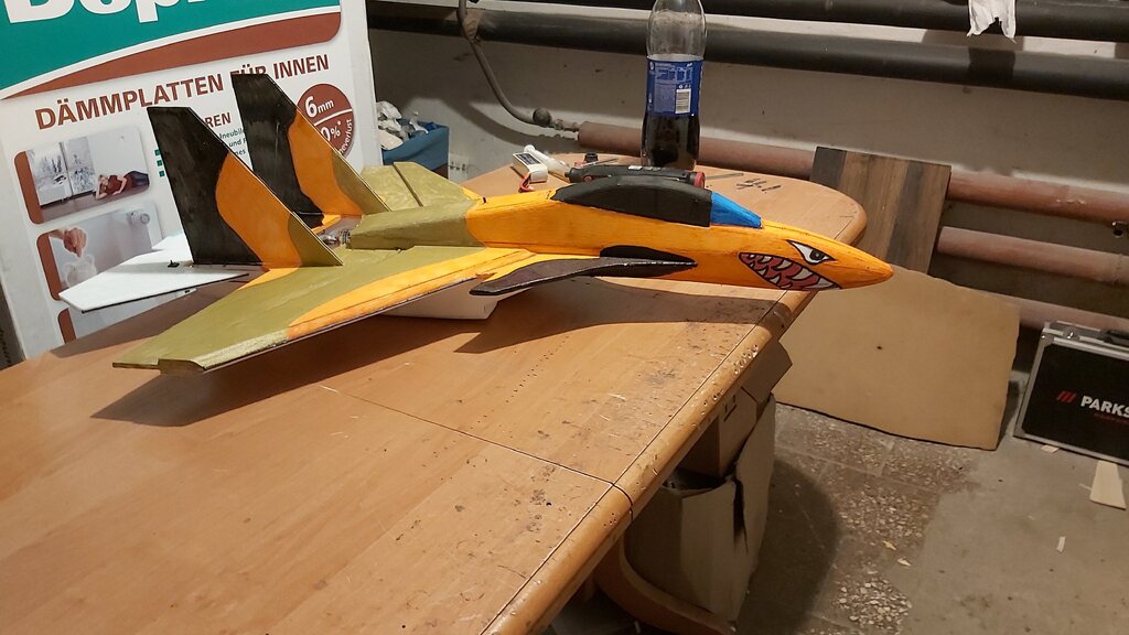

Od pażdziernika ubiegłego roku,/ mój drugi/  SU 37 złożony, przeleżał w piwnicy aż do dzisiaj. Jakoś o nim zapomniałe,? Dzięki temu że posiadam już kamerkę na głowę, nie muszę nikogo prosić o pomoc i przedstawic mój model.
Pogoda dzisiaj z rana była w miarę spokojna i pokusilem się go oblatać.Model posiada tylko dzielony ster wysokości i ustawiony na deltę z wychyleniami po 2cm. Na początek dałem pakiet 2S/1100mAh, śmigło 3 łopatkowe 6X4", silnik 2212/2200kv, regielek 20A.
Pierwszy lot i dusza na ramieniu- niepotrzebnie!?
Teraz wiem już, że mogę dać mu większy pakiet, tzn 3S/1000mAh i dostanie większej prędkości.

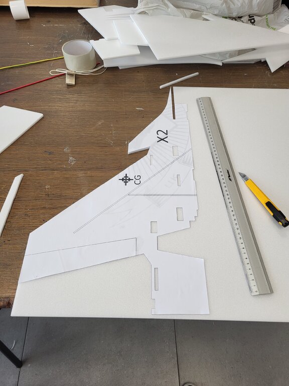

No i ja wreszcie po wielu latach stania modelu pod ścianą , a później roku zabierania się za naprawę , wczoraj naprawiłem ten model , wymieniłem stery wysokości na nowe i model by pewnie dziś zrobił jakiś lot pod blokiem gdyby od rana nie lał deszcz.
Ale mam mały problem , jak kiedyś latałem tym modelem to latałem nim na pakiecie 3S 2200mah , i do takich akumulatorów jest zrobione miejsce w modelu. Ale teraz mam na stanie 5 szt akumulatorów 3S 1300mah i takie zasilą model , tyle że są lżejsze to i ich umiejscowienie się pewnie zmieni.
Kłopot w tym że nie mam planów tego modelu , na modelu nie mam zaznaczonego SC , i w sieci coś nie mogę namierzyć tych planów.
Mógł by ktoś mnie nakierować na plany tego modelu abym mógł zlokalizować gdzie jest środek ciężkości?

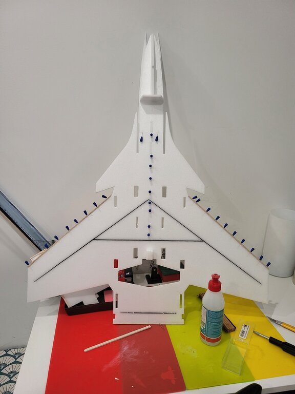

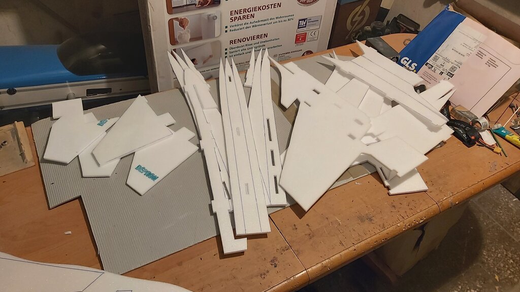

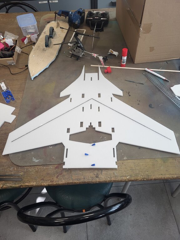

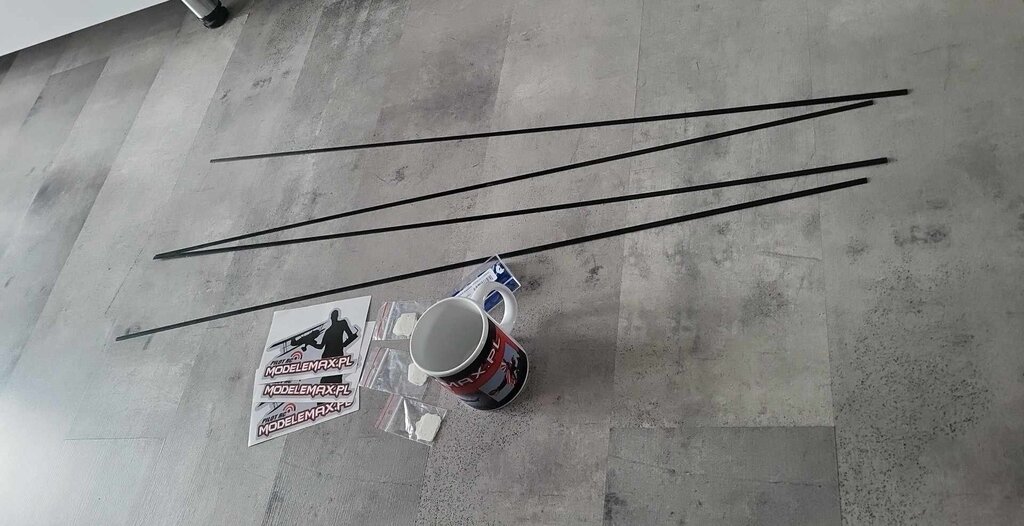

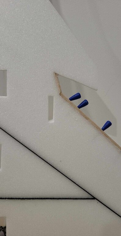

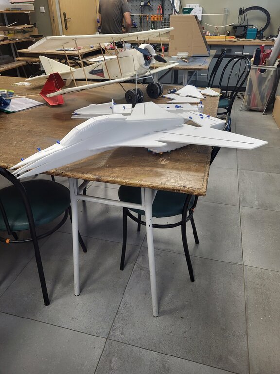

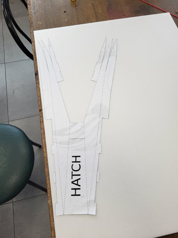

Witam rozpoczynam zabawę z modelem Su37 :) wyciąłem wszystkie elementy z planów. Dalszy etap budowy to wzmocnienie płata płaskownikiem węglowym 6mm zgodnie z planami, spływ skrzydeł + sternwysokosci bede chcial wzmocnic natarcie boki i spływ balsa.
Płat jest dzielony na dwie części ja postanowiłem zrobił w całości będzie sztywniejsza konstrukcja.
Dzisiaj z Aliexpres dotarł do mnie silnik serwomechanizmy śmigła oraz ze sklepu  modelemax zawiasy do lotek,szpilki modelarskie jak i 4x płaskownik węglowy.
  • 5 tygodni później...

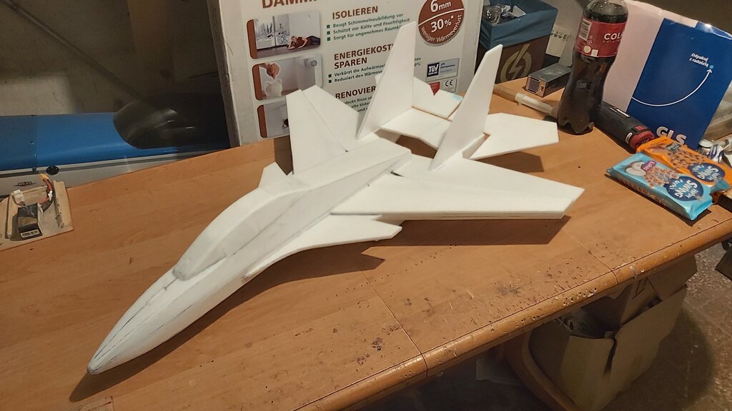

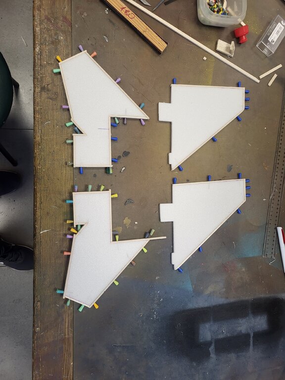

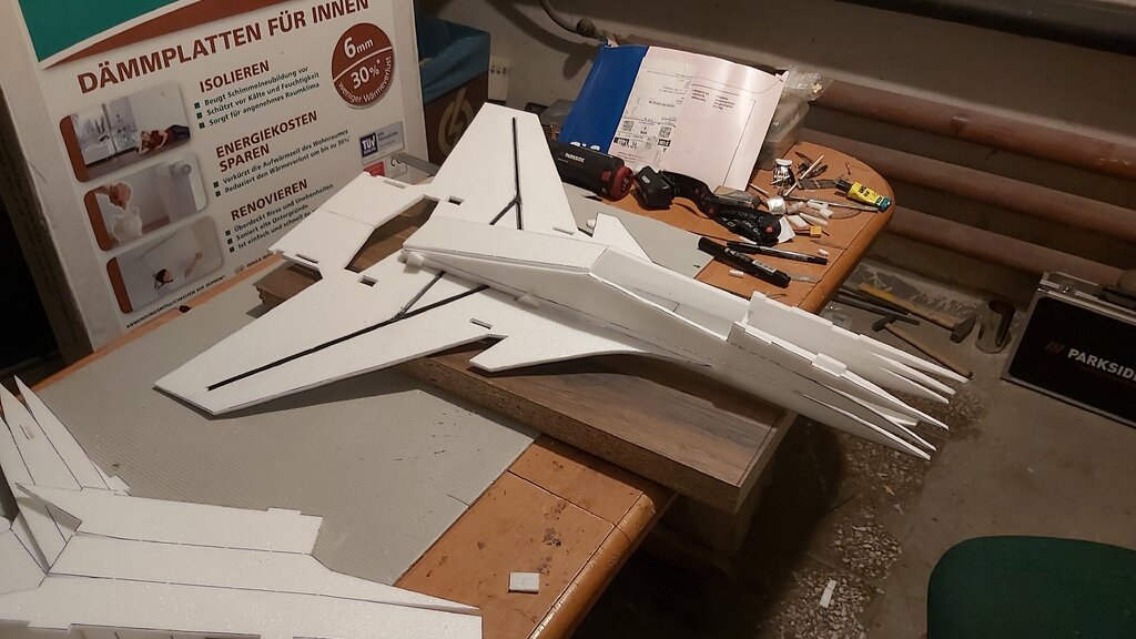

Dzisiaj robota ruszyła na przód:)

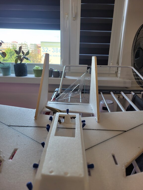

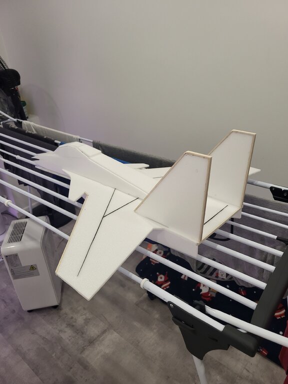

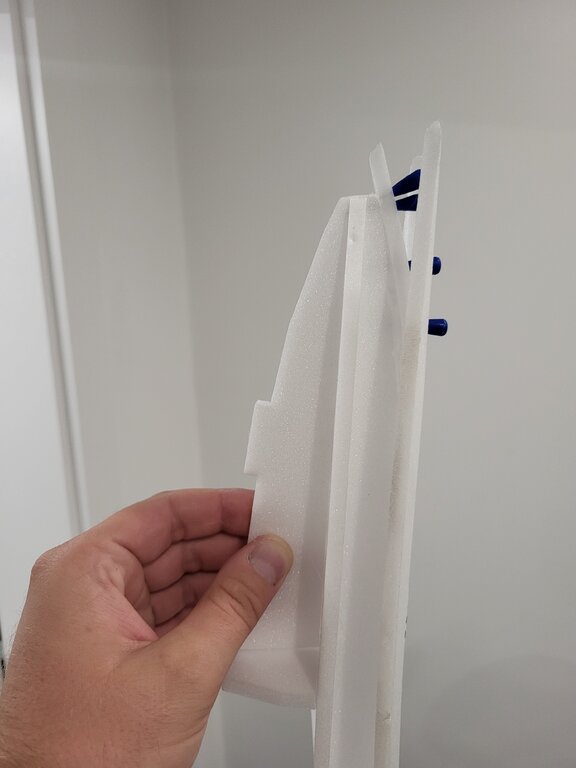

Okleiłem stery wysokości jak i stateczniki pionowe balsą aby usztywnić ich konstrukcje.
Model składa się rewelacyjnie.

Węgiel na spływie skrzydeł sobie odpuść , lepiej ten płaskownik poprzyklejaj na natarciu gondoli , i koniecznie paski balsy na spływie i natarciu w miejscu gdzie idą zawiasy , bo przy agresywnym lataniu wyrywa zawiasy z samej pianki.
I rewelacyjnie się nim lata
Nie zrobiłem fotek ale okleiłem miejsce balsa gdzie idą zawiasy

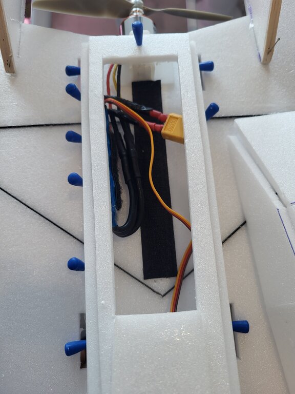

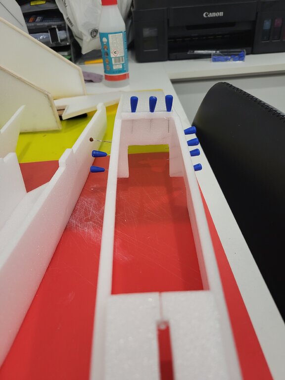

Listwy balsowe na natarcie skrzydeł wklejone. Troszkę krzywo wkleiłem pręty węglowe nie łączą się w osi modelu ale w niczym to nie przeszkadza na szczęście ?. Czekam aż wyschnie klej. Kolejny krok to przymiarka serw a że będą aż lub tylko dwa serwa (Wysokość i lotki w jednym tzw Delta) nie będzie z tym dużo roboty. Będzie też trzeba myśleć o montażu wręgi silnika ale to w późniejszym etapie.

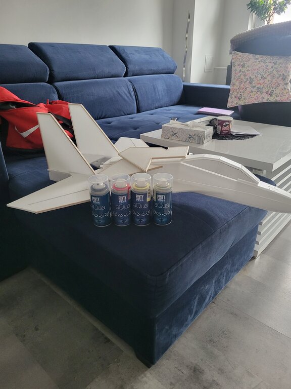

Zamówiłem w dniu wczorajszym Spraye wodne którymi będę malował Su. Efekt zobaczymy już w weekend ?
Edit. Właśnie dotarły do mnie Spraye do malowania modeli
Zakres prac które pozostało wykonać to:
1. Wkleić serwa w model
2. Przyciąć drut na popychacze z montażem dźwigni popychacza.
3.wkleić stery wysokości
4.wyszligowac balsa na natarci skrzydła jak i na natarciu usterzenia pionowego
5. Pomalować i nakleić naklejki DSP
6.Ustawić w aparaturze wyważycbi można lecieć

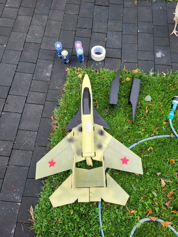

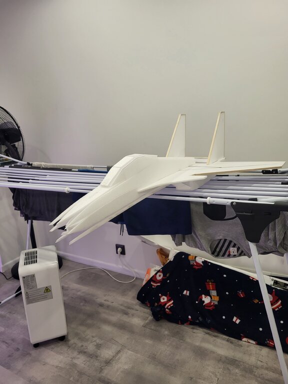

Model gotowy do malowania
Miało być w miarę makietowo jak w oryginale. Od siostry 5letnia córka stwierdziła że ona wymyśli malowanie i pomaluje model według uznania. Stwierdziłem skoro ma ją to ucieszyć niech maluje. Jest mega zadowolona
Model szczęśliwie oblatany lata rewelacyjnie !
