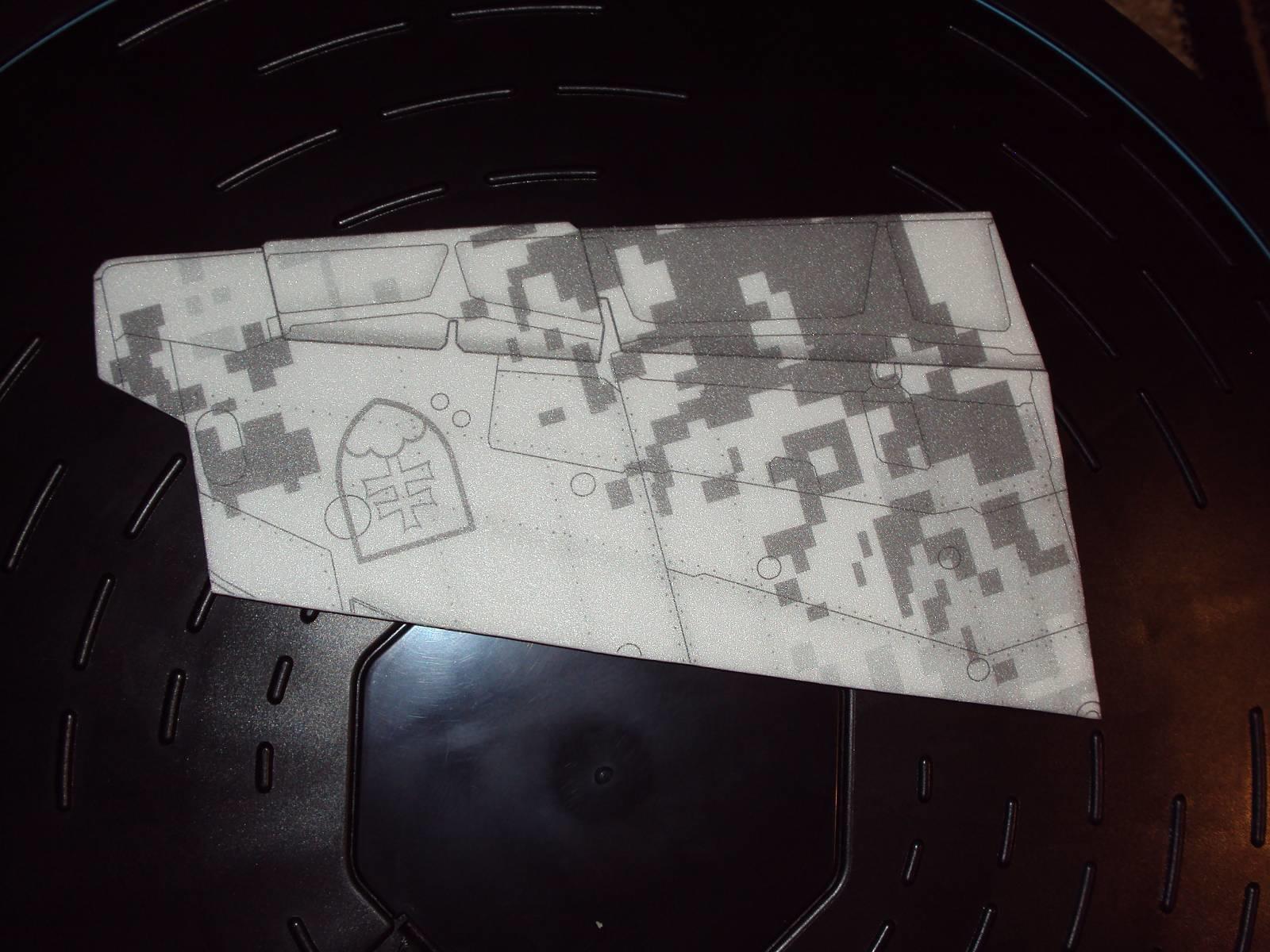

enter1978 Opublikowano 1 Grudnia 2016 Opublikowano 1 Grudnia 2016 Tomasz podarował mi w prezencie model mig 29 w malowaniu piksel, gdy model był już w drodze dowiedziałem się że Tomasz nie chce za niego zapłaty tylko wysyłał mi go w prezencie. Model wczoraj do mnie dotarł zacząłem coś wycinać , ale nie obyło się bez niewiadomych. Ktoś podpowie co to jest? Wygląda mi to na stopień skrzydła, ale w relacji nie zauważyłem tego elementu, albo źle oglądałem relację. Podpowie ktoś co to jest?
enter1978 Opublikowano 2 Grudnia 2016 Opublikowano 2 Grudnia 2016 Już wiem. Dzwoniłem do Marka. Takich elementów jest dwa i są to wydrukowane kawałki skrzydła , tak na zapas w razie uszkodzenia skrzydła można z tego wyciąć uszkodzoną część skrzydła i wykonać naprawę , np wymienić kawałek skrzydła zachowując grafikę , bo element jest drukowany obustronnie.

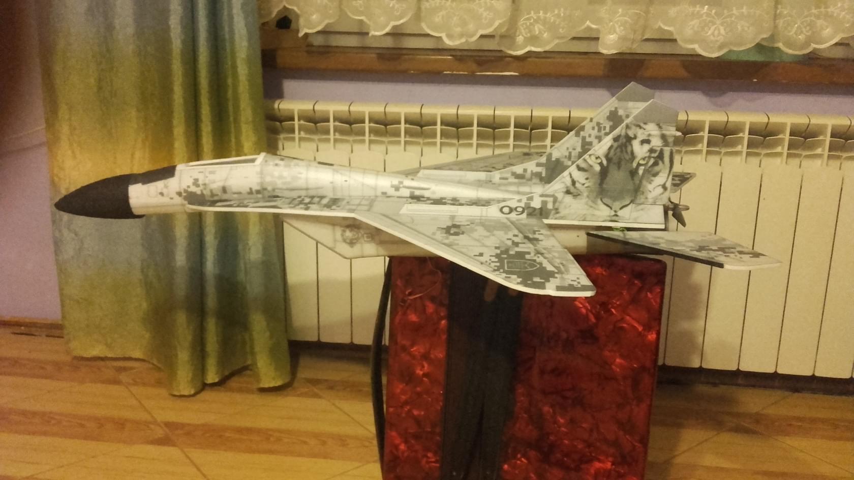

enter1978 Opublikowano 18 Grudnia 2016 Opublikowano 18 Grudnia 2016 No to ja już mam miga praktycznie skończonego. Zostało mi mocowanie pakietu wykonać , ale to kilka minut i będzie gotowy do lotu. Nie jestem pesymistą , ale dawno latałem i nie do końca jestem pewny czy model mnie nie zaskoczy , nie wspominając że trochę wiatr wieje. W razie czego chociaż zrobiłem zdjęcie jak wyglądał przed oblotem . Mi się bardzo podoba. Do kabiny nie robiłem kopyta, wyciąłem ją z butelki po płynie do mycia okien. Za kabiną widać prowizoryczny uchwyt ze sklejki, tak żeby było za co złapać chcąc ją otworzyć, bo dałem takie mocne magnesy do mocowania tej kabiny że bez takiego uchwytu nie sposób jej otworzyć. Akumulatora nie będę mocował od spodu tylko pod kabiną, no i już sprawdzałem i nie będzie najmniejszego problemu z wyważeniem. Model gotowy do lotu waży 552g
enter1978 Opublikowano 18 Grudnia 2016 Opublikowano 18 Grudnia 2016 No udało się model oblatać. Co do wyważenia to nie było tak całkiem bez problemów , SC wyznaczyłem sobie według zdjęć Roberta a dokładnie na 36,5cm. Niestety żeby w tym miejscu model dał się wyważyć bez dokładania balastu musiałem przenieść regulator z dziobu na ogon, a to trochę trwało w efekcie wieczór mnie złapał z tym oblotem. Robiło się szaro, co do widoczności modelu miałem trochę do życzenia , choć na filmie wygląda jak by było jeszcze w miarę jasno, kamera chyba coś sama korygowała , więc jest w miarę jasno ale film raczej słabiutki. Model zrobił dwa koła żeby się zorientować co w ogóle korygować. Mimo że miałem ustawione wychylenia sterów na 80% to i tak jest bardzo nerwowy, trzeba się pobawić funkcją która zmniejszy czułość w środkowym położeniu drążków, bo tak jak jest teraz to bardzo ciężko się lata. Drążkami mogę poruszać może z 1mm , dokładnie to widać podczas próby lądowania , po zaciągnięciu drążka może 2mm maksymalnie model natychmiast stanął dęba. Wygląda to tak że trzeba sterować modelem ale pod żadnym pozorem nie wolno dotykać drążków . A tak poza tym model jest ładny i ma wystarczający nadmiar mocy, ale jak lata to do puki nie opanuję wychyleń sterów to się nie dowiem , na razie udało się go nie rozbić. (youtube wstawił mi film w poprzek właśnie jest w trakcie obracania)
robertus Opublikowano 18 Grudnia 2016 Opublikowano 18 Grudnia 2016 Następnym razem przesuń SC nieco do przodu i sprawdź. Tak z 1cm. No i gratulacje z oblotu.
