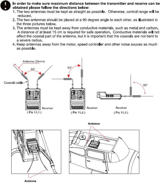

Gość Columb Opublikowano 9 Lutego 2015 Opublikowano 9 Lutego 2015 Ciekawy patent z tymi dwoma antenami. Działają jednocześnie czy to ew. od jakiegoś opcjonalnego dodatkowego modułu - jeśli takie coś w tym radiu występuje - czy ew. jedna jest od telemetrii? Jeśli są one zdublowane to jak zatem powinno wyglądać ich optymalne ułożenie, bo chyba nie równolegle? Chyba że w tym radiu wykorzystuje się efekt nakładania się fal ?
Emhyrion Opublikowano 10 Lutego 2015 Opublikowano 10 Lutego 2015 Aparatura ma telemetrię. Jak widać, jedna antena jest położona poziomo, a drugą należy przed lotem wyprostować - wówczas będzie pionowo. Podobnie jest z odbiornikami, z każdego wystają dwie anteny, jedna powinna być ułożona względem drugiej poprzecznie. Swoją drogą o tym, że w i-10 jest telemetria było trąbione od początku wątku, dziwi mnie trochę Twoje pytanie...
Gość Columb Opublikowano 10 Lutego 2015 Opublikowano 10 Lutego 2015 Paweł, czytasz więcej niż pisze , umiejętność czytania ze zrozumieniem do dobra rzecz więc nie dziwi mnie że Ciebie dziwi moje pytanie. Ale dzięki że Ci się chciało odpisać. Nie pytałem czy radio ma telemetrię bo to jak ktoś nie doczyta to zobaczy. Jak już to pytałem o przeznaczenie/funkcję drugiej anteny. A co do wzajemnego ułożenia anten to widzę że pokrywa się z tym stosowanym w odbiornikach, czyli prostopadle. Myślę, że gdyby Robert nie pokazał środka radia to wielu z nas nie miałoby pojęcia o istnieniu drugiej anteny a co za tym idzie pewno latali by z obiema równolegle. Pozdrawiam 1
idfx Opublikowano 10 Lutego 2015 Opublikowano 10 Lutego 2015 Ostatnio wiele osób na forum ma problem z czytaniem ze zrozumieniem i wiele Sobie dopisuje ... też mnie zdziwił post Pawła.
robertus Opublikowano 10 Lutego 2015 Opublikowano 10 Lutego 2015 Zrzędzicie jak stare baby. W instrukcji nie jest nic napisane co do ustawienia anten w nadajniku. Nie ma też informacji, że jedna jest do telemetrii a druga do linku. Jest tylko obrazek jak rożlożyć anteny w odbiorniku. A o nadajniku jest jedno zdanie: "podwójn antena ma za zadanie wysyłanie sygnału we wszystkich kierunkach dla bezpieczniejszego i lepszego sygnału"

idfx Opublikowano 10 Lutego 2015 Opublikowano 10 Lutego 2015 Może jedna z "anten" to po prostu przeciwwaga do głównej i jedynej anteny ?
cebulator Opublikowano 11 Lutego 2015 Opublikowano 11 Lutego 2015 Przeciwwagą jest ta tulejka (chyba z brązu).
