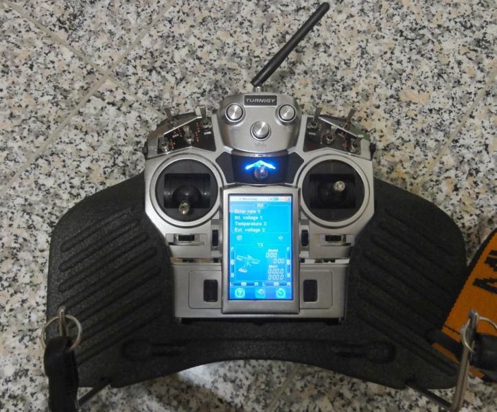

Francka Opublikowano 13 Stycznia 2016 Opublikowano 13 Stycznia 2016 Ktoś już kombinował z pulpitem do tej aparatury ? Ja zmalazłem taki: Mi się podoba 2
Wuwu Opublikowano 13 Stycznia 2016 Opublikowano 13 Stycznia 2016 To koledze Frankowi się wiesza ewidentnie. Na lotnisku nie widziałem i potwierdzić nie mogę. Fajny, tylko nieużywany. A smycz chyba nie firmowa Proszę o uzupełnienie w podpisie, bo brak "TGY-i10" Szykuj na weekend Pioneer'a, ale o tym wieczorem w innym wątku napiszę. Teraz poważnie. Zdarzyło mi się kiedyś, że miałem kłopoty po zmianie modelu. Niektóre kanały źle działały, dopiero po restarcie nadajnika było w porządku. Niestety nie pamiętam szczegółów. Flysky FS-i10 Version 1.05PL Hardware 2.0
Antek2 Opublikowano 15 Stycznia 2016 Opublikowano 15 Stycznia 2016 Ktoś już kombinował z pulpitem do tej aparatury ? Ja zmalazłem taki: Mi się podoba Możesz coś więcej napisać o tym znalezisku?
Emhyrion Opublikowano 15 Stycznia 2016 Opublikowano 15 Stycznia 2016 Ja nie mam żadnych problemów, nawet teraz przy ujemnych temperaturach raz pojechał na lotnisko i nic złego się nie działo. Ręce marzły i tyle... Co do pulpitu, to ja mam uniwersalny: http://www.sklep.modelarnia.pl/index.php?p8809,pulpit-do-aparatury-uniwersalny I jestem bardzo zadowolony. Jak za te pieniądze to po prostu bajka.
