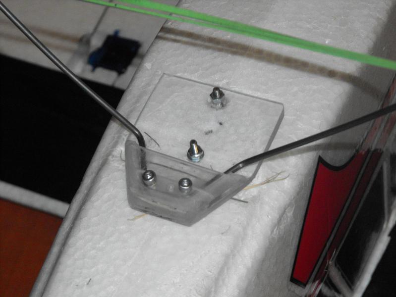

wacek.matuszak Opublikowano 8 Lipca 2015 Opublikowano 8 Lipca 2015 Po przeanalizowaniu przyczyn odejścia podwozia od modelu ,myślę że winne jest wzmocnienie podwozia zamontowane przez poprzednika. Połączył on prawą i lewą goleń solidną linką stalową ,a to nie pozwoliło na " rozkraczenie " się podwozia, a siła uderzenia gdzieś musiała się wyładować .A uderzenie o ziemię nie było zbyt mocne,no i może jeszcze za duża szybkość podejścia . Ale już mam rozwiązanie i dalej powinno być tylko lepiej.

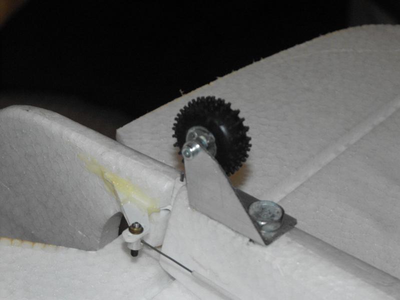

wacek.matuszak Opublikowano 12 Lipca 2015 Opublikowano 12 Lipca 2015 Endriu, gratulacje.Bartek to nie jest nowy model .Może mocowanie podwozia już swoje przeszło ,nie wiem ,nieważne.Dorobiłem nowe z z plexi i jest nieźle: Dostał też kółko ogonowe bo go nie miał: Przestudiowałem jeszcze raz dokładnie ten wątek i poustawiałem wszystko od nowa .Teraz to rewelacja .Model lata jak po sznurku.Wczoraj i dzisiaj szlifowałem starty lądowania : z klapami, bez klap, z pracującym silnikiem i jako szybowiec.I chyba powoli zakochuję się w tym modelu.Filmu na razie nie będzie bo "WYJECHALI NA WAKACJE WSZYSCY NASI PODOPIECZNI ,JAK DZIECI NIE MA W DOMU TO -uciekamy na lotnisko " Mam jeszcze jedno pytanie .Czy podwozie ma być tak odgięte do tyłu: Czy wygiąć je trochę do przodu? I jeszcze jedno chciałbym go trochę pomalawać n.p. jak Endriu ,czy te nalepki można zdjąć bez obawy uszkodzenia pianki? Pozdrawiam NOWY FAN FUN CUB-a
Bartek Piękoś Opublikowano 12 Lipca 2015 Opublikowano 12 Lipca 2015 Nie zerwiesz tych naklejek, bez dewastowania powierzchni. Tzn. wielu przed Tobą próbowało, ale nie znam przypadku zakończonego powodzeniem. Golenie prostopadłe lub lekko do przodu. Ile waży Twój FC
