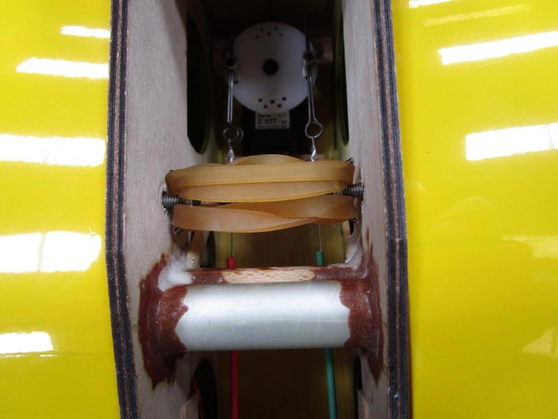

young Opublikowano 20 Lipca 2015 Opublikowano 20 Lipca 2015 miałem na myśli jakąś elastyczną podkładkę np 2 mm grubości aby niwelowała pracę skrzydła
BRoman Opublikowano 20 Lipca 2015 Opublikowano 20 Lipca 2015 Wkręć haczyki i połącz gumą .Kilka lądowań................ Zdemontuj haczyki ,załóż śruby zablokowane motylkami. Kilka ( ?) lądowań........ Opisz różnicę w stanie skrzydła.
BRoman Opublikowano 20 Lipca 2015 Opublikowano 20 Lipca 2015 Hmmm. Weglowy bagnet determinuje pozycje platow. W/g mnie w tym przypadku guma nic nie zmieni..? Pozycje . Ile tych pozycji i jakie ? Jedna to wznios-ok. A pozostałe ? Lewy płat + 4 st a prawy -15 st? To masz na myśli ? To masz na myśli nie dając kołków określających wraz z okrągłym bagnetem kąt natarcia skrzydła ? Te śruby na pewno nie służą do tego a właściwie służą do niczego z wyjątkiem zniszczenia kadłuba/skrzydła. Około 2-2,5 cm od natarcia powinien znajdować się kołek (lub płaska blacha) ustalający kąt natarcia. Można to też zamontować 3-4 cm od spływu. Ponieważ masz bagnet okrągły więc jeden kołek wystarczy. Od wnętrza kadłuba wklej krążek sklejki ale twardej tak około 5 mm grubej. Skoro masz sklejkowe żebra nasadowe to kołek albo wklej w kadłub albo w skrzydło. długość kołka około 8-10 mm. Średnica 2,5 mm -4 mm. Ja często używam fi 4 mm z pręta szklanego/węglowego zaostrzonego 75 % na zastrugaczce do ołówków. Pokaż kilka zdjęć mocowania usterzenia to może wykryjemy kilka "patentów" na zniszczenie modelu. Sposób zamocowania linek steru kierunku jak dla mnie znakomity ! Z niewielką modyfikacją zastosuję w nowym modelu .
wojtek-a Opublikowano 21 Lipca 2015 Autor Opublikowano 21 Lipca 2015 Zaraz, zaraz.Juz tlumacze...Nie widac tego na zdjeciu ale kat natarcia ustala pret stalowy fi 3mm przestrzelony przez skrzynke i pierwsze 3 wregi w skrzydlach, wlasnie ze 4cm od krawedzi splywu. Pret wsuwany jest w rurke mosiezna wklejona zarowno w skrzydla jak i w skrzynke. Motyki sluza tylko i wylacznie do tego, zeby w trakcie lotu skrzydla nie odfrunely od kadluba. Prety gwintowane (te od motylkow ) przechodza przez wrege nr 1 i zerowa(obie ze sklejki) i dalej przez klocek z twardego drewna wklejony za zebrem w taki sposob, ze przylega przylkejony do dzwigara. Predzej urwe skrzydlo niz to pusci ) Pytanie co by bylo lepsze..? Zeby nie bylo. Gume stosowalem wiele razy budujac modele i zdaje sobie sprawe, ze amortyzuje ona naprezenia i moze przeciwdzialac ewentualnym peknienciom. Przede wszystkim scala ona oba platy i chroni skrzynke kadluba. Wszystko to jest dla mnie jasne! ...chyba, zeby zrobic wam przyjemnosc zastosuje gume, pomysle jeszcze ... ...rozwiazanie z motylkami czy nakretkami podpatrzylem w modelach F3A, F3M; fakt mniejsze dzwignie ale wieksze sily i jakos lataja ps: Mocowanie usterzenia zrobilem w/g planu autora. Sam lacznik (odpowiednik motylkow w skrzydlach ) jest moim wymyslem dla mnie samego bardzo dyskusyjnym, dlatego nie pokaze . Mysle jakby to ulepszyc, zreszta zawsze mozna sie poratowac tasma klejaca...
BRoman Opublikowano 22 Lipca 2015 Opublikowano 22 Lipca 2015 W F 3 A nie ląduje się w identycznym terenie jak szybowcem. Jest podwozie,cyrkiel zdecydowanie rzadziej się pojawia-bajka o innym finale. Słowem motylki nie zdają egzaminu w szybowcach.Nie chodzi o to ,że jakoś latają -jakoś inaczej się je używa. Pokaż zdjęcie to powydziwiamy... Ta rurka mosiężna w skrzydle to średnio potrzebna. Wystarczy klocek z drewna. Jak się zdąży wyrobić to wystarczy wymienić na większą średnicę pręta i dalej jest pasownie.
wojtek-a Opublikowano 22 Lipca 2015 Autor Opublikowano 22 Lipca 2015 OK. Przekonaliscie mnie. Zrobilem przymiarke do rozwiazania kompromisowego. Motylki zostaja, tylko ich zadanie sie nieco zmienia. Pojawila sie tez guma : ps: co wy z tymi cyrklami? Chociaz na zboczu to rozumiem. Ladowanie w dole, krzakach na kamieniach, czasami w lesie czy wodzie... ...Nie mialem dzis po poludniu weny do zarabiania pieniedzy wiec zajalem sie Optymista. Moge powiedziec, ze skonczylem model. Posprawdzalem geometrie. Wychodzi mi ok 5mm roznicy mierzac od koncowki skrzydlel do konca lotki steru kierunku. Nie mialem czasu zeby to zrobic z laboratoryjna dokladnoscia, wiec moze to miesci sie w marginesie bledu. Sprawdze jeszcze raz i sprobuje moze cos z tym zrobic. Kat zaklinowania statecznika tez wydaje mi sie troche za duzy. Przytrymuje troche przed pierwszym lotem na wszelki wypadek. Problemy z radiem i wariujacymi serwami sie nie powtorzyly. Wszystko chodzilo jak trza. Nalezy wiec wierzyc, ze wszystko bedzie dobrze... Do oblotu model wywazony w/g zalecen konstruktora:
BRoman Opublikowano 23 Lipca 2015 Opublikowano 23 Lipca 2015 Guma wygląda ok.Nieco za dużo ale skoro lubisz ... Rzecz cała w tym, że jak wysuną się skrzydła to guma z haczykiem mając możliwość wysunięcia się przez szczelinę w sytuacji awaryjnej nie uszkodzi kadłuba A swoją drogą to siły działające wzdłuż skrzydła w czasie lotu są naprawdę małe i nie trzeba zapierać się zbytnio z tym spajaniem skrzydeł.
Shock Opublikowano 23 Lipca 2015 Opublikowano 23 Lipca 2015 Zamiast tej gumy ,naciąganej wielokrotnie i chyba mało komfortowo możesz założyć odpowiednią sprężynę z jednej strony zakładaną i naciąganą szczypcami z drugiej .Szybko,pewnie,elastycznie .
pacek Opublikowano 23 Lipca 2015 Opublikowano 23 Lipca 2015 Rzecz cała w tym, że jak wysuną się skrzydła to guma z haczykiem mając możliwość wysunięcia się przez szczelinę w sytuacji awaryjnej nie uszkodzi kadłuba tylko w tym rozwiązaniu to się nie uda, bo motylki nie przejdą przez otwór, mam wrażenie, że tam jest kilka milimetrów luzu na ewentualny ruch a potem odwrócone motylki wbiją się w bok kadłuba.
JacekK Opublikowano 23 Lipca 2015 Opublikowano 23 Lipca 2015 Piszecie jakby każdy montował skrzydła na zawiasach... Jeśli dźwigar trzyma, a trzyma bo musi - to wszelkie gumki, sprężynki etc. są zupełnie nie na miejscu bo płat i tak nie ma możliwości ruchu przód - tył.. Chyba że te anty-kretowe

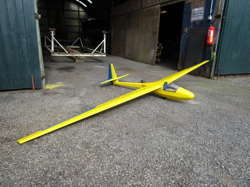

wojtek-a Opublikowano 23 Lipca 2015 Autor Opublikowano 23 Lipca 2015 Wlasnie. Troche zdemonizowalismy te moje nieszczesne motylki. Przynajmniej dyskusja sie ozywila... Tak czy inaczej podloze jakies podkladki elastyczne, sprezynki czy zostawie te gumy. Wtedy wszyscy bedziemy zadowoleni . ...A teraz w nagrode wszystkim kibicujacym projektowi i tym ktorzy nie szczedzili krytycznych i konstruktywnych uwag, pragne pokazac w calej okazalosci mojego wielkiego ptaka : Voilà 3,5 kg szybowca gotowego do lotu (w tym 380g olowiu )
BRoman Opublikowano 23 Lipca 2015 Opublikowano 23 Lipca 2015 tylko w tym rozwiązaniu to się nie uda, bo motylki nie przejdą przez otwór, mam wrażenie, że tam jest kilka milimetrów luzu na ewentualny ruch a potem odwrócone motylki wbiją się w bok kadłuba. No mówię haczyki ... Płasko i szczelini. Nie chodzi wcale o ruch przód tył-nie tu tkwi dyjabeł. Tak czy siak model fajny. Gratulacje i teraz latanie czyli eksploatacja.

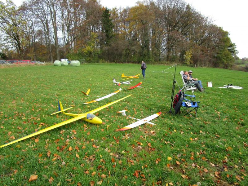

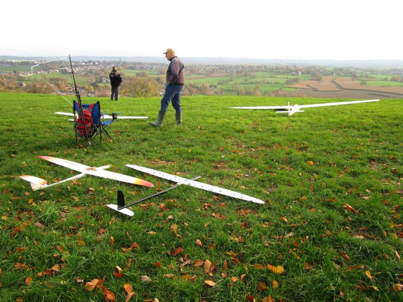

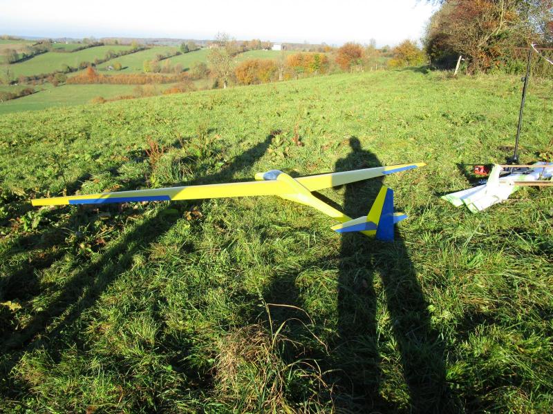

wojtek-a Opublikowano 8 Listopada 2015 Autor Opublikowano 8 Listopada 2015 Udalo mi sie w koncu dokonac oblotu, choc latwo nie bylo. Musze sie wytlumaczyc dlaczego tyle to trwalo. Podstawowy problem jest taki, ze w moim obecnym klubie nie uprawiamy holowania (ze wzgledu na krotkie lotnisko, uksztaltowanie terenu i przez to brak tradycji). Do tego jak nie weekendy rodzinne, pogoda to inne przeszkody...Pozostaja mi wiec pikniki, zloty, spotkania szybowcowe lub zbocze. ... Od czasu ukonczenia budowy, model zrobil ze mna lacznie chyba ze 3000 km, az w koncu sie udalo. Pierwszy zlot, na ktory pojechalem nie odbyl sie z powodu deszczu. Skonczylo sie pod namiotem przy browarze . Drugi byl na lotnisku, ktorego nie lubie. Do tego w pierwszy dzien wialo i zabraklo mi kurazu . Drugiego dnia bylo lepiej ale moja partnerka nie wytrzymala napiecia, twierdzac, ze nie spedzi calego dnia na polu w towarzystwie podobnych mi wiesniakow; wiec skonczylo sie na zwiedzaniu belgijskich Arden (takie male gory). Ostatnia szansa w tym roku bylo zbocze. Najblizsze w miare bezpieczne (trawiaste) na oblot znajduje sie 200 km ode mnie na granicy niemiecko-holendersko-belgijskiej. Jest to lacznie 6 zboczy "obslugiwanych" przez klub VDP 3F, ktorego zreszta jestem czlonkiem. Ze wzgledu na odleglosc latam tam od wielkiego dzwonu. Pierwszy raz wybralem sie tam w zeszla niedziele. Mialo wiac ledwo ledwo a nie wialo wcale . Do tego w trakcie dnia kierunek wiatru sie zmienil. Przenieslismy sie na inne zbocze ale niewiele to pomoglo. DLG lataly na rzesach. Polatalem elektroszybowcem, spakowalem Optimiste i wrocilem do domu. Dzisiaj w/g prognoz mialo wiac 3Bft, do tego pogoda jak na wiosne, wiec mysle : jade, ostatni rzut na tasme. Na miejscu okazalo sie, ze wieje wystarczajaco. Wiatr nie do konca prostopadle, co w/g miejscowych czyni to zbocze kaprysne. ale mysle sobie: wypalilem tyle paliwa wiec lece, co bedzie . ...Oblot sie udal choc z przygodami . Poprosilem jednego z panow o pomoc w wyrzucie. Model polecial prawie jak po sznurku. Kilka pikniec trymem od wysokosci wystarczylo zeby latac spokojnie. Wiater byl turbulentny, lot kilkunastominutowy wiec za wczesnie na wnioski; ale model lata prosto, trzyma sie powietrza. Wymaga jakby lepszej/subtelniejszej niz mam w zwyczaju wspolpracy wszystkich powierzchni sterowych przy zwrotach. Jak na pierwszy raz bylo niezle z wyjatkiem ladowania. Przyziemiajac zlapalem wiatru, unioslo mnie i znalazlem sie w niebezpiecznej odleglosci od sciany drzew (ktore jak wiemy przyciagaja modele). Zaskoczony i spanikowany nie chcac wyladowac w konarach, skrecilem zbyt krotko i zwalilem ptaka z ok. 3m . Mialem w tym wszystkim wiecej szczescia niz rozumu. Jedyne uszkodzenie to urwana ploza na koncu belki ogonowej. A wierzcie mi, wygladalo groznie . ps: Nagralem aparatem ze statywu filmik; bylo pod slonce i nic nie widac. Jak sie uda cos skleic to wstawie. Na pocieszenie kilka zdjec z placu boju:
young Opublikowano 9 Listopada 2015 Opublikowano 9 Listopada 2015 3000 km przejechał mój szybowiec przejechał 2600 km . Gratulacje z obrotu wrzuć filmik jak dasz radę.
wojtek-a Opublikowano 9 Listopada 2015 Autor Opublikowano 9 Listopada 2015 Skrecilem, powiedzmy ze w przerwie obiadowej na kolanie film. Nie pytajcie o jakosc. Sam nie umiem wytlumaczyc. Mialo byc HD a wyszedl "archiwalny" .Wycialem dluzyzny, zeby nie meczyc wzroku. Nastepnym razem poprosze jakiegos kumatego kamerzyste.
young Opublikowano 9 Listopada 2015 Opublikowano 9 Listopada 2015 Pięknie i majestatycznie bardzo okazałe są powolne przeloty.
