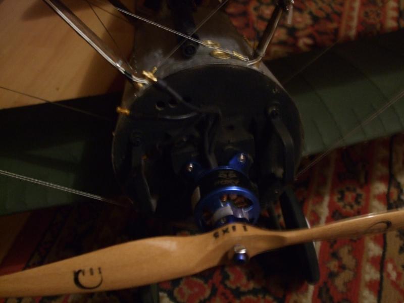

piotrekrc Opublikowano 23 Stycznia 2016 Opublikowano 23 Stycznia 2016 czyli do wymiany pakietu-demontaż śmigła i osłony?ważne że sie na ,,styk,, zmieścił.skusze sie na przyjazd na oblot jeśli pozwolisz..zobaczyć to cudo z bliska to byłby zaszczyt mistrzu
Pioterek Opublikowano 24 Stycznia 2016 Opublikowano 24 Stycznia 2016 Pakiet z czasem trochę spuchnie więc warto to uwzględnić w jego mocowaniu. Czy oś silnika nie dotyka pakietu ?

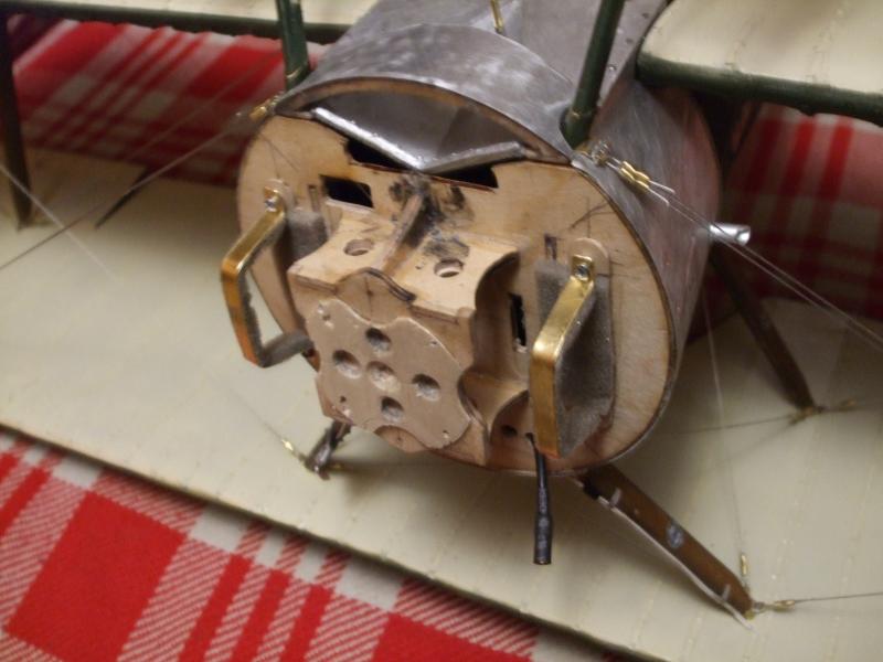

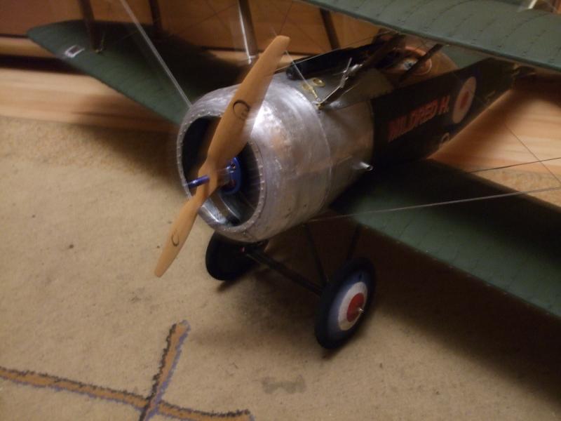

safari28 Opublikowano 25 Stycznia 2016 Autor Opublikowano 25 Stycznia 2016 Witam a to się uśmiałem mistrz ćwiekowania szpilkami Dzisiaj niewiele, skończyłem komorę silnika jeszcze tylko zamalować na czarno i gotowe. Co do pakietu jest ok, parę milimetrów luzu w każdą stronę będzie mocowany na gąbce Wziąłęm to pod uwage oraz posprawdzałem wymiary podobnych lipolków różnych firm aby nie było problemu z wymianą w razie potrzeby. Ośka od silnika została ucięta, nie przechodzi wogóle przez wręgę.Pakiet niestety będzie na stałe, bedę ładował secjalnym kabelkiem wpinanym pod maską. Niestety nie powiodlo się sterowanie lotkami za mocno naszpanowałem i ciężko chodzi.skońcyła mi się linka jak przyjdzie to poprawię. ps
pacek Opublikowano 25 Stycznia 2016 Opublikowano 25 Stycznia 2016 NO TO NIE MASZ WYBORU , MUSISZ MASKĘ WYKLEPAĆ Z ALUMINIUM
safari28 Opublikowano 1 Lutego 2016 Autor Opublikowano 1 Lutego 2016 Witam chwilę mnie nie było co nie znaczy że nic się nie dzieje. Udało się szczęśliwie podpiąć lotki teraz działają jak należy. Wysmarowałem przedzial silnika i wystrugałem kopytko na klepanie ryjka, niestety nie mam jeszcze blaszki. Kożystając z ładnej pogody wyciągnąłem model na trawkę i troche pokolowałem, nawet wzbiłem sie nim meter nad ziemię.Prawdopodobnie bedzie latał oby Niestety wyszedł straszny mankament oczywiście Was nie posłuchałem i moja wina. Mianowicie chodzi o podwozie z mosiężnego drutu, wiem już teraz że nie zda egzaminu. Wszystko przez to że nie miałem topnika do stali i wybrałem najgorszą z opcji. Niby jest dobrze ale linki troszke sie poluzowały przy twardszym ladowaniu może być problem. Prawdopodobnie zrobię od nowa, zresztą doradźcie mi co zrobić
krankor Opublikowano 2 Lutego 2016 Opublikowano 2 Lutego 2016 Wojtek, znowu czarne zdjęcia A było już lepiej z jasnością i ostrością. My bardzo chcemy to oglądać Ciekawi mnie metoda, jak Ty chcesz to wyklepać. Jakbyś dał radę pokazać etapy pośrednie ...
JacekK Opublikowano 2 Lutego 2016 Opublikowano 2 Lutego 2016 Stalowy drut owijać cienkim miedzianym i lutować cyną, kolbą ~ 100W. Działa i jest sztywne. A w takiej metróweczce spokojnie da radę.

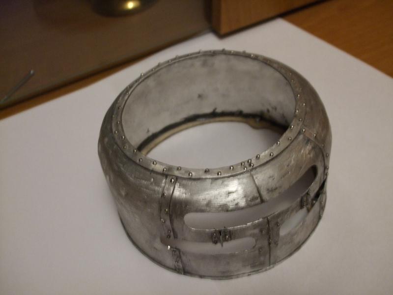

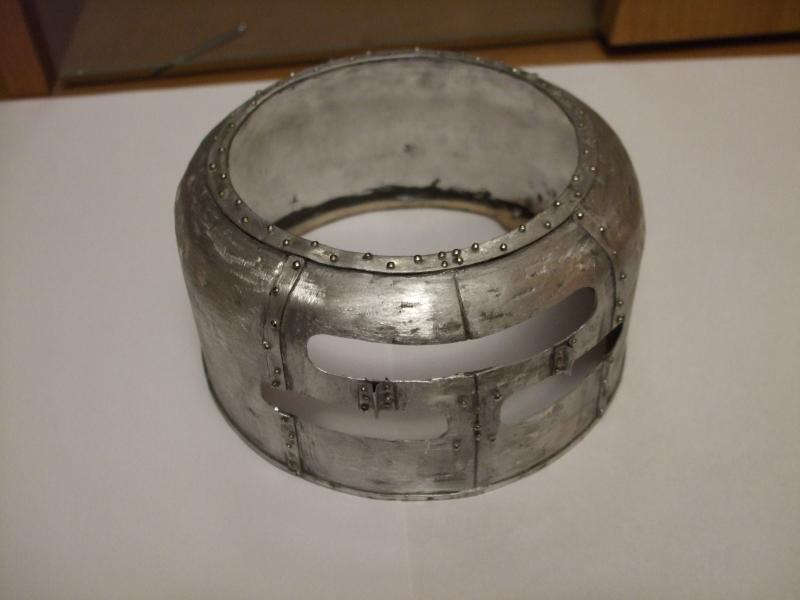

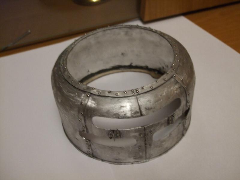

safari28 Opublikowano 11 Lutego 2016 Autor Opublikowano 11 Lutego 2016 Witam szanowne grono chwilę mnie tu nie było a zaroiło sie od wspaniałych relacji Muszę trochę sfolgować z modelem bo czasu mało. Jak na dzisiejszy dzień to skończyłem klepać mache, trochę mnie to udreczyło i zmarnowalem spory kawałek blachy ale z efektu jestem zadowolony. Jednak aluminiowy przód to jest to aż szkoda smarować go na czerwono Jeszcze drobna kosmetyka i można zakładac do modelu, mi już chodzi po głowie 9 cylindrów . ps 2
Bartek Piękoś Opublikowano 11 Lutego 2016 Opublikowano 11 Lutego 2016 Jesteś niemożliwy;) Podaj wymiary maski i jej wagę.
safari28 Opublikowano 11 Lutego 2016 Autor Opublikowano 11 Lutego 2016 Jesteś niemożliwy;) Podaj wymiary maski i jej wagę. Bartek średnica 12,8cm głębokiść 6,5cm waga 46g troche się oklepałem ale chyba warto było
krankor Opublikowano 11 Lutego 2016 Opublikowano 11 Lutego 2016 Pooodziiiwiaaam! Czy pod tymi paskami przynitowanymi są ukryte łączenia pasów wzdłuż osi? Jaka grubość blachy? Z tyłu widać przyklejoną drewnianą wręgę?
Bartek Piękoś Opublikowano 11 Lutego 2016 Opublikowano 11 Lutego 2016 O kurczę, to maluśkie jest. Te paski z nitami są wykute czy osobne i mocowane? Było warto, ale to już chyba sam wiesz najlepiej;).
JacekK Opublikowano 12 Lutego 2016 Opublikowano 12 Lutego 2016 Jak mi to teraz pomalujesz to nie chcę Cię znać
krankor Opublikowano 12 Lutego 2016 Opublikowano 12 Lutego 2016 No tak piknie osmalonego i poprzecieranego to na pewno nie namalujesz.
safari28 Opublikowano 12 Lutego 2016 Autor Opublikowano 12 Lutego 2016 Pooodziiiwiaaam! Czy pod tymi paskami przynitowanymi są ukryte łączenia pasów wzdłuż osi? Jaka grubość blachy? Z tyłu widać przyklejoną drewnianą wręgę? Grzegorz maska jest z blachy 0,5mm pod paskami nie ma żadnych łączeń chociaż tak było w oryginale. Maskę wyklepałem z jednego kawałka blachy złączony jak widać od spodu na środku.klejona klejem dwuskładnikowym,blacha jest wystarczajaco sztywna. Wyklepać to nie problem tylko trzeba dobrze wygrzać materiał, przy klepaniu uważać żeby blacha się nie zaginała na zakładkę. Od tyłu jest sklejkowa wręga jak zauważyłeś z uchwytami na śruby do montażu w modelu Jacek naprawde nie chcę tego malować i nie wiem co zrobić. I jeszcze takie pytanie do was jaka farba chwyci aluminium czy podkładówka motip sie zda bo taka mam na stanie Tak to wyglada na szczeniaku
JacekK Opublikowano 12 Lutego 2016 Opublikowano 12 Lutego 2016 Po pierwsze: wygląda wspaniale. Po drugie: to jest amelinium, tego nie pomalujesz....
MareX Opublikowano 12 Lutego 2016 Opublikowano 12 Lutego 2016 Podkład Motipu i owszem, ale specjalny do aluminium.

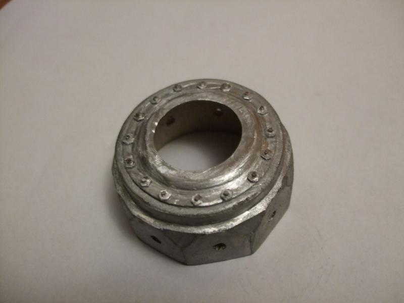

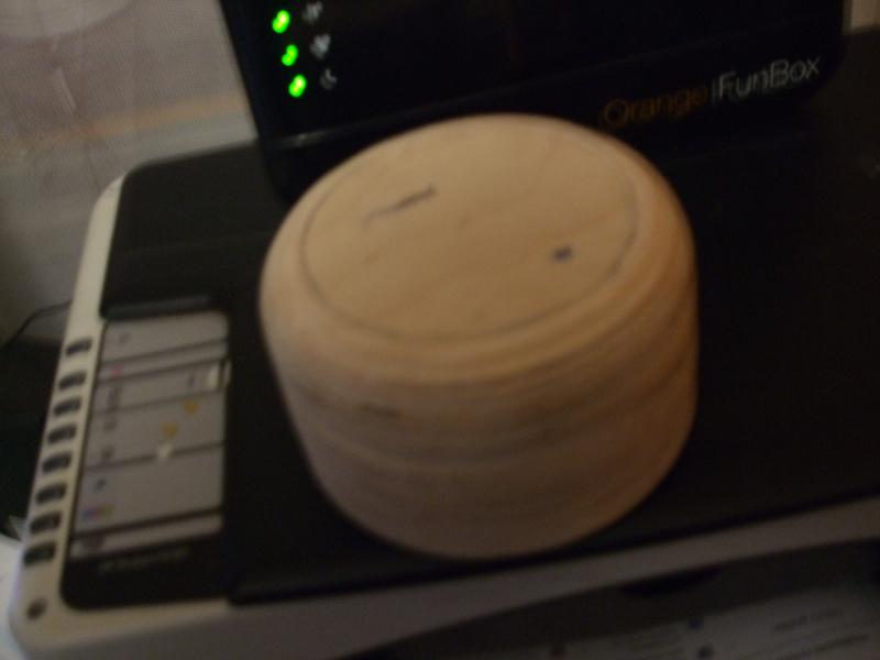

safari28 Opublikowano 15 Marca 2016 Autor Opublikowano 15 Marca 2016 Witam wreszcie znalazłem czas to i wziąłem sie za korpus silnika. Troche blachy troche sklejki i powstało takie cuś Myśle że teraz rusze z kopyta ps
