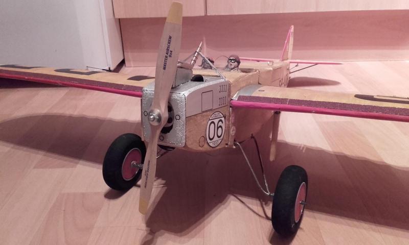

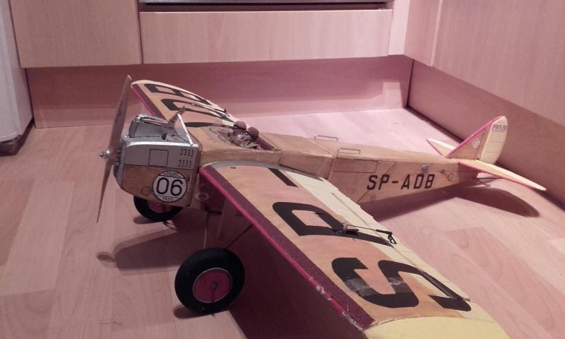

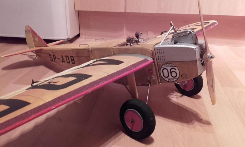

Vesla Opublikowano 30 Stycznia 2016 Autor Opublikowano 30 Stycznia 2016 Witajcie po dłuższym czasie! Nawał innych ważnych wydarzeń spowodował wstrzymanie na pewien czas prac nad modelami RC. Ale jednak udało się drobnymi kroczkami odbudować PWS-kę. Maska nie jest może tak piękna jak poprzednio ale mieści nowy domek na silnik i jednostkę napędową. Dwa nawiewniki które pojawiły się na górze maski mają ułatwiać chłodzenie znajdującego się w tym miejscu ESC. Całość waży do lotu 820g. (Przytył o 220g w stosunku do pierwszej wersji).

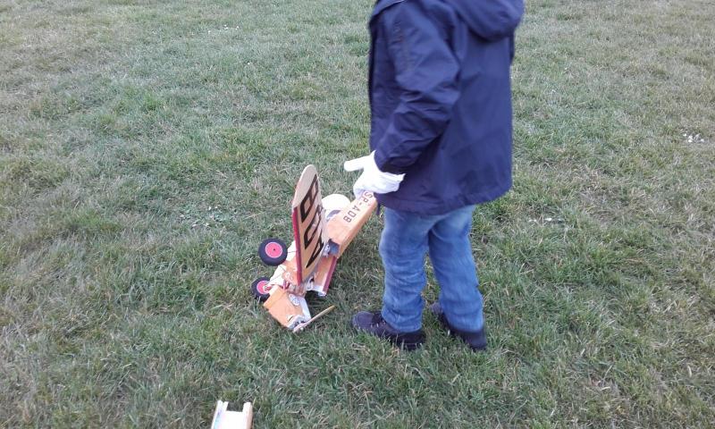

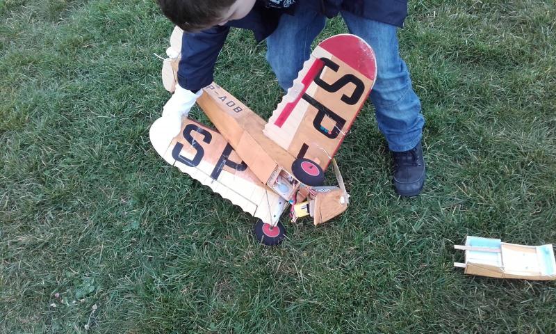

Vesla Opublikowano 1 Kwietnia 2016 Autor Opublikowano 1 Kwietnia 2016 Witam PWS 50 zakończył dzisiaj żywot. Po ostatniej naprawie miał jeszcze jedną kraksę (szóstą) po której musiałem naprawiać kadłub i skrzydło (lewe). Model wymagał dużej prędkości i łatwo przeciągał. Dzisiaj zabrałem go na loty. Miałem średni wiaterek i udało mi się wykonać cztery loty. Jak już wspomniałem model latał jak cegła, wymagał dużej szybkości także przy lądowaniu. Lądował jak beczka złomu (łubudu). Stały, średni wiatr bardzo mi w lotach pomagał. Przy piątym locie samolot po starcie zaczął ściągać w lewo, opanowałem go i wszedłem na wysokość żeby mieć czas na reakcję i sprawdzić zachowanie samolotu. Zatoczyłem dwa kręgi i znajdowałem się na zakręcie na trzeci krąg gdy maszyna zwaliła się na lewe skrzydło i dużej wysokości z wielką prędkością zaliczyła pięknego kreta. Tym samym skończyła swój żywot. Poprzednie kraksy mocno nadwyrężyły skrzydła i wydaje mi się, że to było przyczyną ściągania na lewo i w efekcie końcowym kraksy. Możliwe, że po poprzednich lotach skrzydło zmęczone kraksami po prostu się wypaczyło. Wideo z jednego z lotów zamieszczę wkrótce, nie mam filmu z kraksy, teraz tylko zdjęcia po kraksie. Z góry przepraszam za jakość filmu, filmował mój 7 letni syn :-) Niestety, samolot nie nadaje się do naprawy.

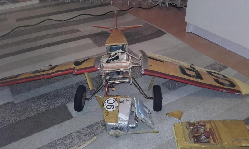

Vesla Opublikowano 1 Kwietnia 2016 Autor Opublikowano 1 Kwietnia 2016 Kadłub można uratować, ale skrzydła są w strzępach, dźwigary i cała reszta. Do PWS-ki wrócę w przyszłości i większej skali. Ten to była cegła. Dużo się na nim nauczyłem i wykozystam wiedzę w innych modelach. Dzisiaj oblatałem PZL 50 Jastrząb (ESA) Mam gotowy do oblotu PZL 26 (zostało wykończyć i pomalować) I chciałbym jeszcze w tym sezonie zrobić JD-2 bis. Wykorzystam do tego celu skrzydło które zbudowałem jako dodatkowe do modelu patyczaka. Pasuje idealnie :-) Co dalej? Chciało by się powiedzieć, że dopiero się rozpędzam, ale zobaczymy. Nadal czeka na budowę RWD 4 i ostatnio zakochałem się w Lublinie R VIII bis (może nawet na pływakach). Jak widzisz Bartku, twardo trzymam się rodzimych konstrukcji ;-)

Vesla Opublikowano 1 Kwietnia 2016 Autor Opublikowano 1 Kwietnia 2016 To zacięcie makietowe zostało mi z redukcyjnego modelarstwa więc pewnie będzie tak jak napisałeś. Wiem, ze to zwiększa masę ale wygląda lepiej :-) Więcej zdjęć rozbitej maszyny.
