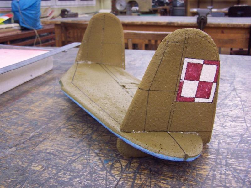

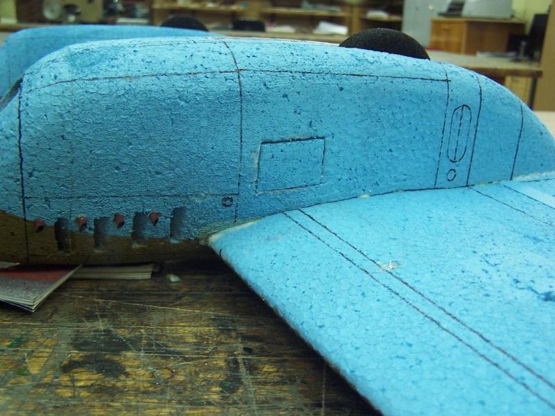

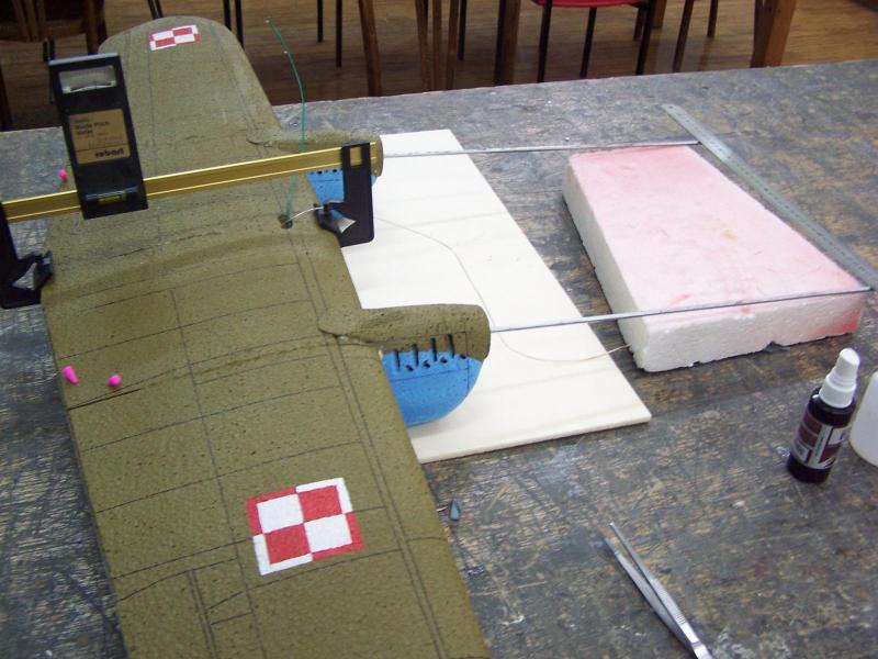

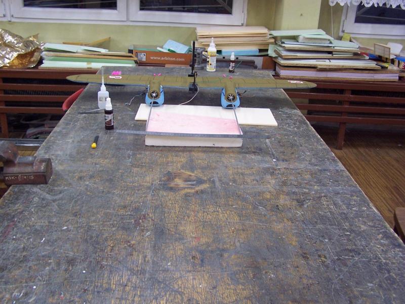

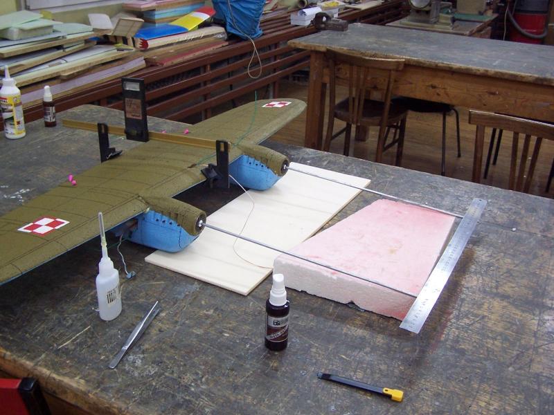

Gość Jerzy Markiton Opublikowano 18 Lutego 2015 Opublikowano 18 Lutego 2015 Dzięki chłopcy za miłe słowa ! Ale znam swoje miejsce w tym ogródku - czeka mnie jeszcze dużo nauki, żeby chociaż zbliżyć się do poziomu, jaki jest tu czasami prezentowany. Pomalutku ale coś tam poszło do przodu. Pomalowałem skrzydło, wkleiłem gondole, Starałem się nie pokpić osi silników więc na szybko spreparowałem pomoce do kontroli. Spod gondoli zaczął wyłazić Soudal - jutro zetnę nadmiary. Poprawki lakiernicze - jak będzie całość. Stateczniki już tez czekają na wklejenie. Przeciągnąć kabelki instalacji i zamknąć luki inspekcyjne w gondolach..... No i czas brać się za kadłub. Patrzę na niego jak szpak w .... i mam coraz większy strach sięgnąć za nożyk. Na planiku Wilk ma "charakter". Jak ten "charakter" przenieść na piankę ?? Co zacznę nanosić kreski na kadłub - to nie to, od nowa... 1

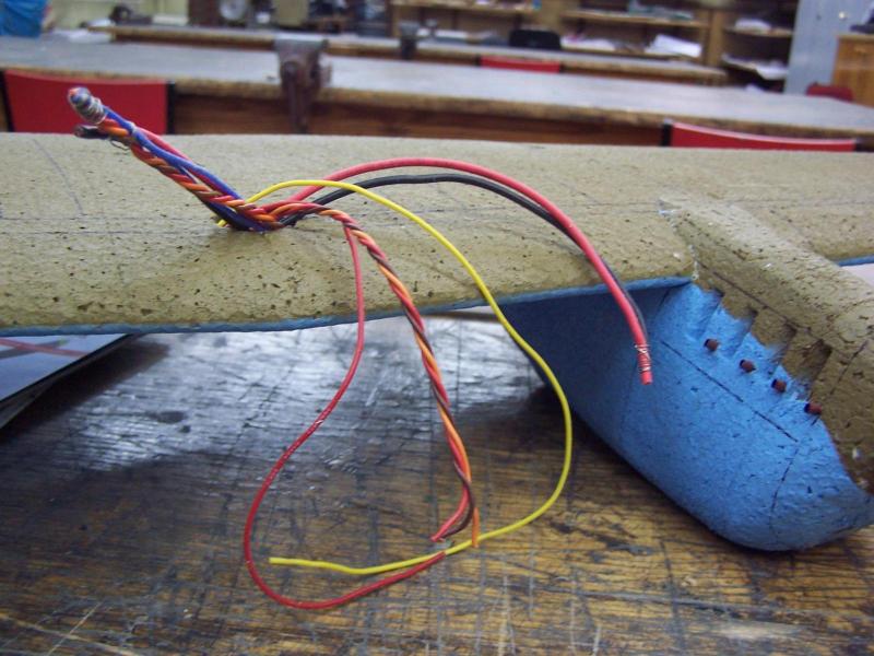

Gość Jerzy Markiton Opublikowano 19 Lutego 2015 Opublikowano 19 Lutego 2015 Prawy luk zamknięty... Tylko tyle udało mi się dziś zrobić. Kurcze - jest tej elektrowni ! Chwilami żałuję, że zdecydowałem się na 1 akumulator centralnie. Może udałoby się upchnąć 2 akumulatory 1300 w gondolach nad podwoziem ? - Jurek
