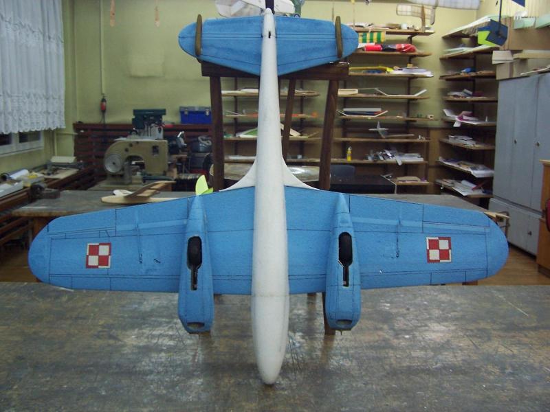

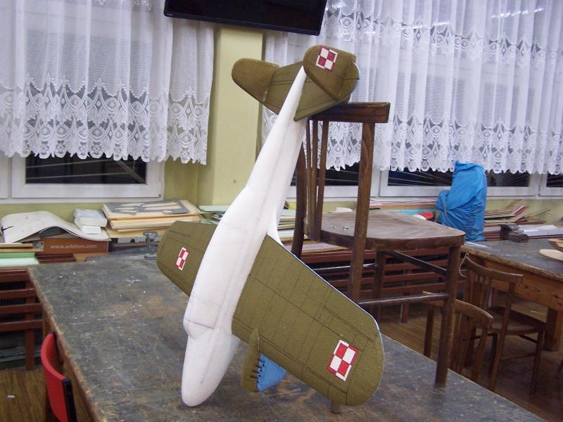

Hmm, co prawda to nie makieta, ale:
- szachownice były chyba tylko na tym z Rangerami
- Ty zrobiłeś gondole z Fokami (choć wydechy ciut za wysoko...)
- ten z Fokami miał śmigła trójłopatowe, a ten z Rangerami miał dwułopatowe
Jakie śmigła zamierzasz zastosować?
Gość Jerzy Markiton
Mam i takie i takie...
Do oblotu chyba 2-u łopatowe, czyli z Rangersa... Wiem, że to trochę pomieszanie z poplątaniem, ale jakoś tak.
Gondole Fok wydają mi się trochę zgrabniejsze i tylko dlatego przyjąłem je za wzór do mojego modelu. Dla odmiany 3 łopatowe śmigło chce  kołpaka. W obu przypadkach powinny być śmigła  obracające się w tym samym kierunku, zdecydowałem się na przeciwne obroty.  Zobaczymy jak to w ogóle będzie latać
Wydechy zrobiłem świadomie za wysoko ale 1-sza rura wydechowa i ( no właśnie co ? Jak to nazwać ?) i 1-szy otwór przewietrzający(?)  sięgają komory silnika i służą do chłodzenia "moich" silników. Gdybym je zrobił bardziej "makietowo" minęły by się  z "moja"  komorą silnika.... Byłby tylko " sobie i muzom". Skoro to nie jest makieta to niech przynajmniej zarobią na siebie ?
- Jurek
Policzyłem i 9x5 dwułopatowe są trochę powyżej dopuszczalnej mocy dla tych silników. Wydaje się, że optymalne są 8x5, będą się szybciej kręcić i spadnie prąd. Przy 3C będziesz miał około 2x700g ciągu.

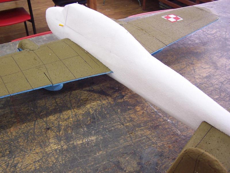

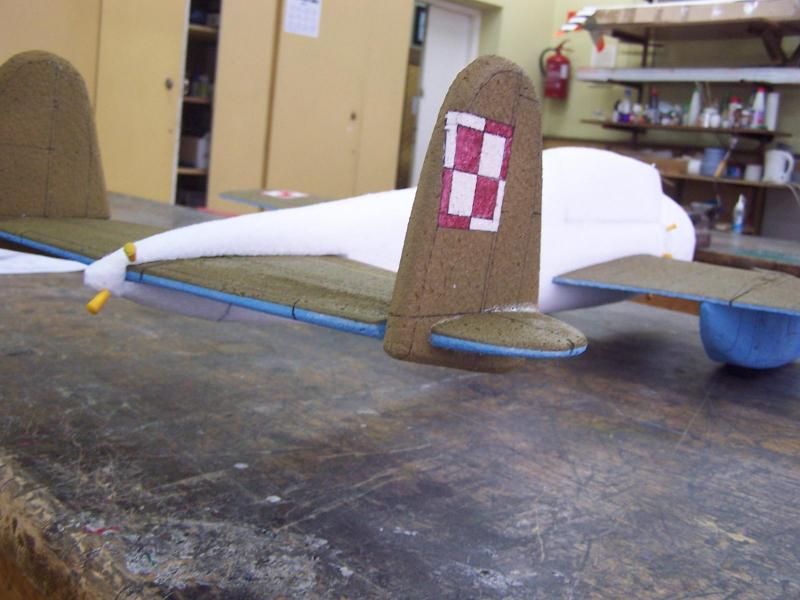

naklejanie grafiki na epp na stale jest paskudne, dlatego zamawiam folie samoprzylena z wycieta grafika lub napisami naklejam na model maluje i odrywam tak przygotowany szablon

Patryk - czyli z foli samoprzylepnej robisz maski do malowania ?

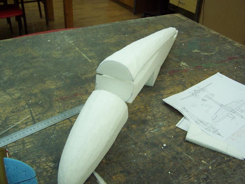

No, to nieodwołalne decyzje zapadły....

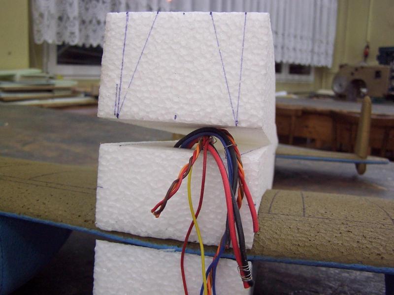

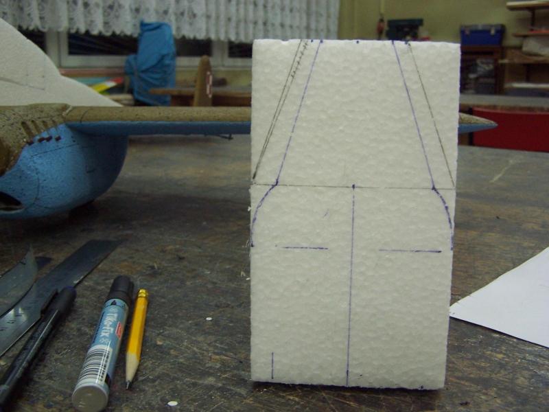

Po pierwszych ciosach siekierką wygląda to na dziś tak:

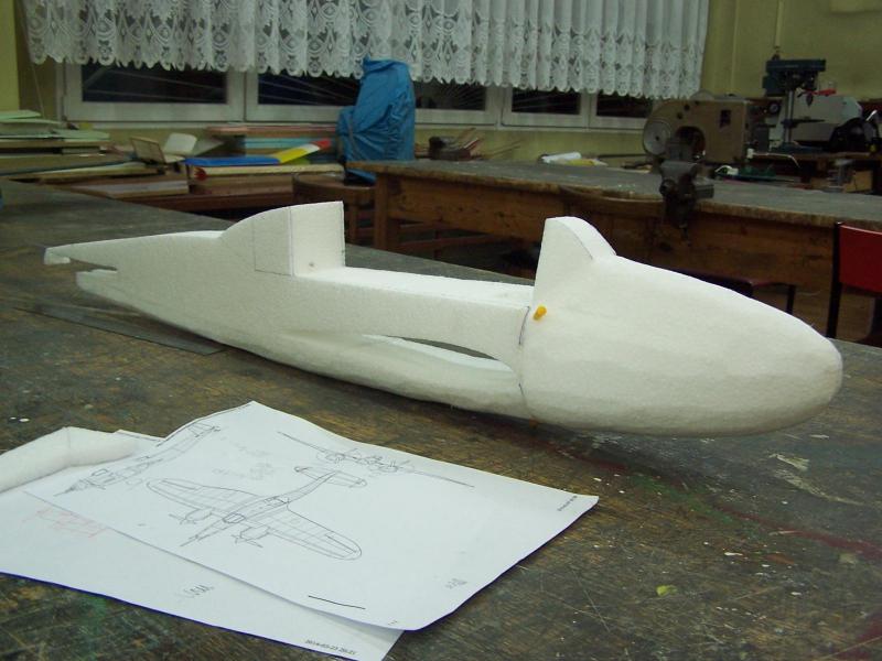

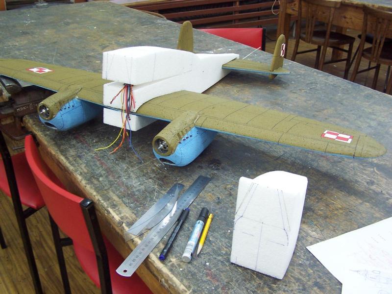

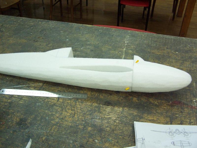

Dziś znalazłem chwilę dla mojego Wilczka i zakończyłem obciosywanie ! Teraz tylko dopieścić. Zaczyna wychodzić zarys mleczaków...
- Jurek
Gość Jerzy Markiton

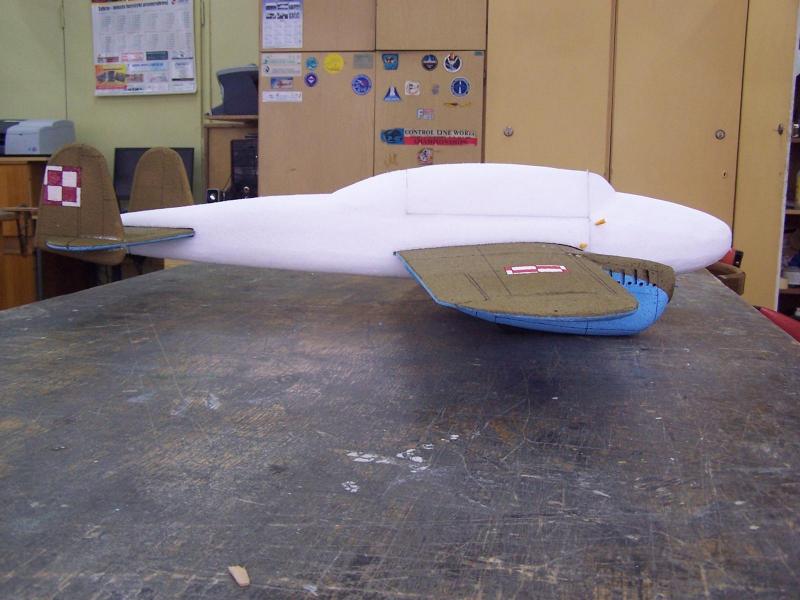

Niewiele wprawdzie, ale coś tam pchnięte do przodu.

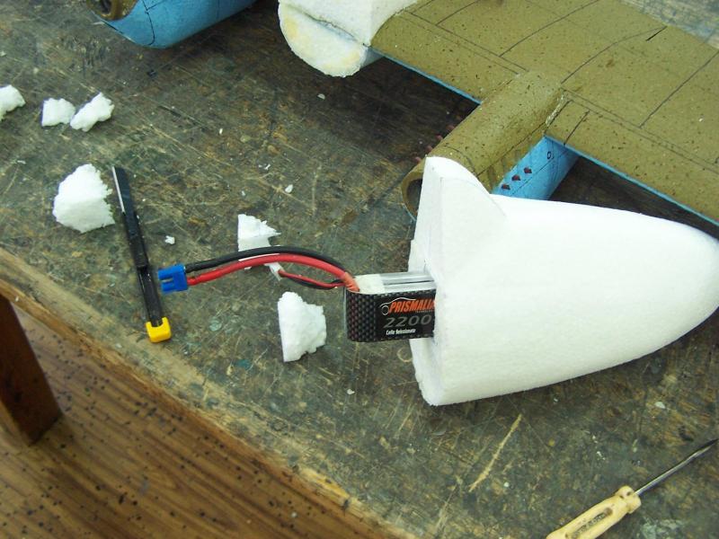

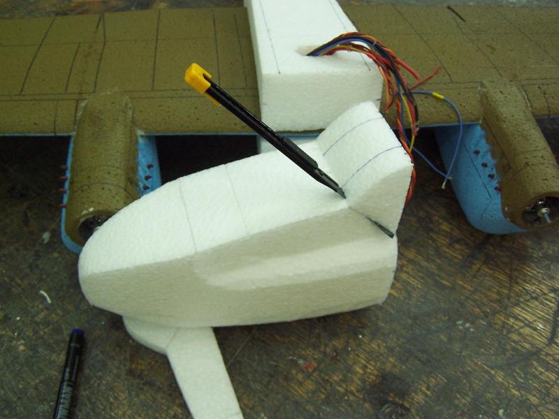

Wg wstępnych przymiarek akumulator powinien trafić lekko przed Ś.C. Otwór lepiej zrobić teraz, przed przyklejeniem - lepszy dostęp. Kadłub jest masywny i sztywny. Wydaje się, że obył by się bez wzmocnień. Ale z przyzwyczajenia - utopiłem w nim 4 pręty węglowe 1mm - "na wszelakij słuczaj". Z kawałka tekstolitu 0,8mm zrobiłem wzmocnienie i przykleiłem od spodu statecznika poziomego. W miejscu, w którym planuję zakotwić płozę ogonową, żeby golenie płozy nie wbijały się w EPP tylko będą miały oparcie w płytce tekstolitu. Tego szczegółu akurat w ferworze walki nie udokumentowałem. Całość posklejana Soudalem i przychwycona kilkunastoma gwoździkami z cyjanoakrylu. Zaczyna mi się podobać...

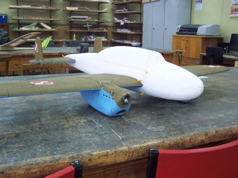

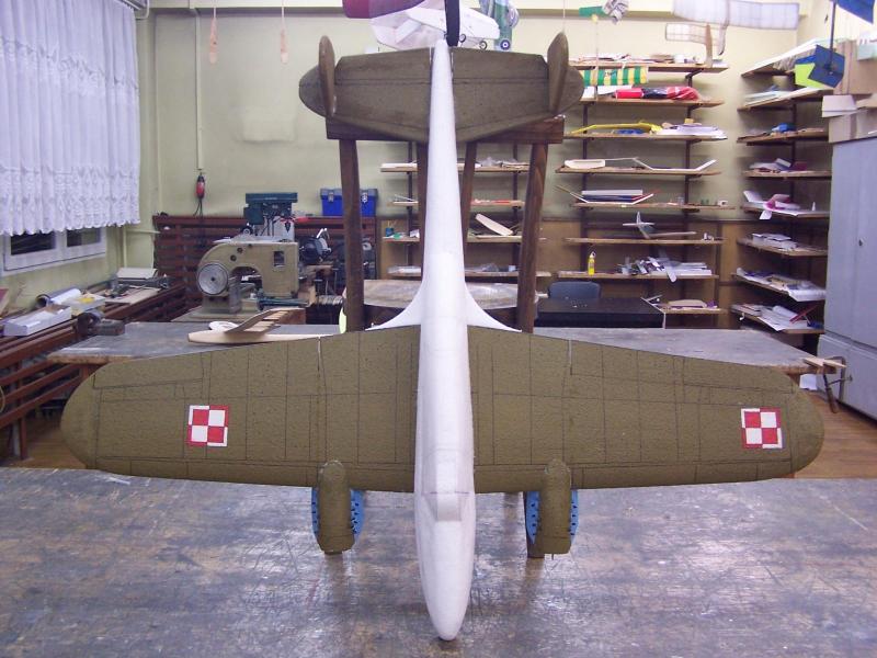

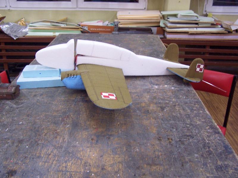

I dziś po raz 1-szy stanął na swoich łapach !
- Jurek
Gość Jerzy Markiton
Tomek ?
Bądź miły ! Nie kpij ze mnie ....Jeśli mnie wychodzi super - to jakiego określenia użyć na to, co wychodzi spod Twojej ręki ?
Wprawdzie to już któryś z rzędu ale dalej ta pianka mnie przerasta. Zwłaszcza, jak patrzę na modele innych. Ale jeszcze kilka mam zamiar zrobić. Może się podciągnę ?

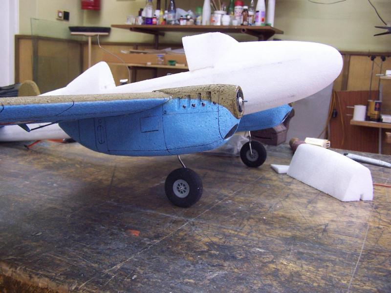

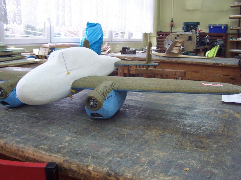

Wieczorkiem Wilczek stanął na 3 łapach.

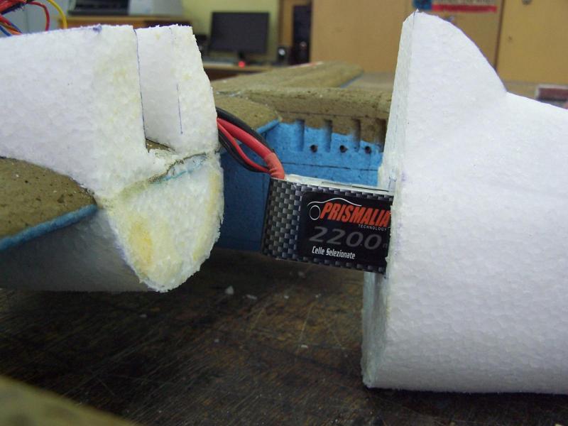

Mam dylemat z kabiną, czy raczej dostępem do akumulatora. Tak, jak było to przygotowane w zestawie - jakoś mnie nie przekonuje. Po kilku wymianach akumulatora - krawędzie straszą. Mam nadzieję, że na 1 wymianie się nie skończy. Coś muszę wymyśleć.
