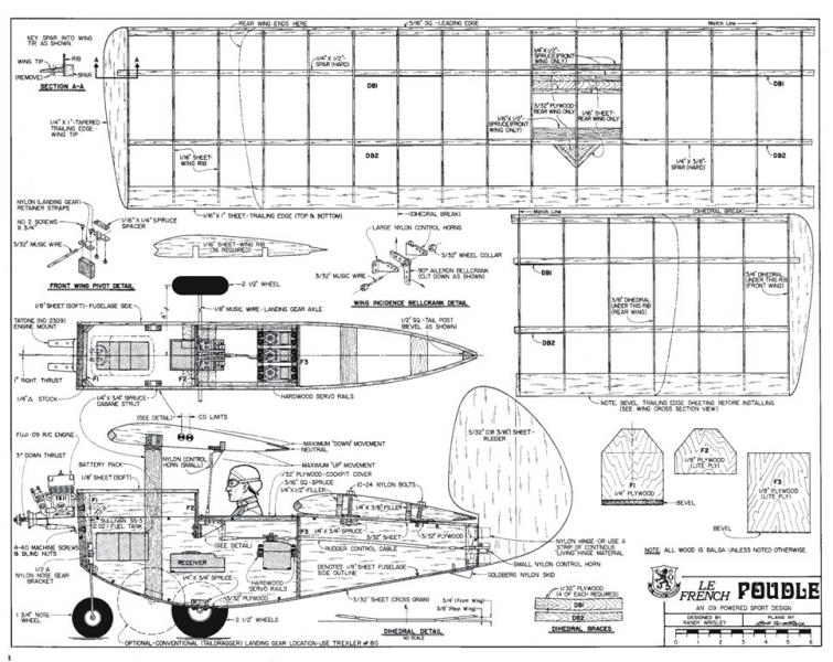

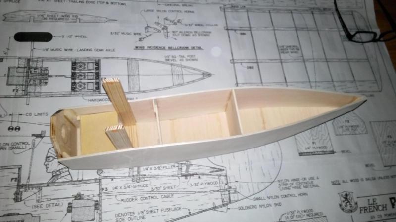

Lech Mirkiewicz Opublikowano 19 Stycznia 2015 Opublikowano 19 Stycznia 2015 Niedawno kolega MASK wyszperał w necie plany modelu przedziwnej urody. Gdy pokazał je na tym forum modelarz o nicku "Kamyczek" nazwał go "Szkaradkiem" Model jak i jegonowa polska nazwa przypadła mi do gustu na tyle, że postanowiłem zbudować ten model dla czystego żartu Przypadkiem znalazłem w necie opis samolotu francuskiegokonstruktora Henri Mignet o nazwie "Pou-du Ciel" na którym niewątpliwie oparta została konstrukcja tego modelu .0 samolocie można poczytaćtu: http v>v>v> samolotypolskie pl/samoloty/i846/126/Miqnet-HM-14-Pou-du-Ciel a budowę modelu postaram się sukcesywnie prezentować. 1

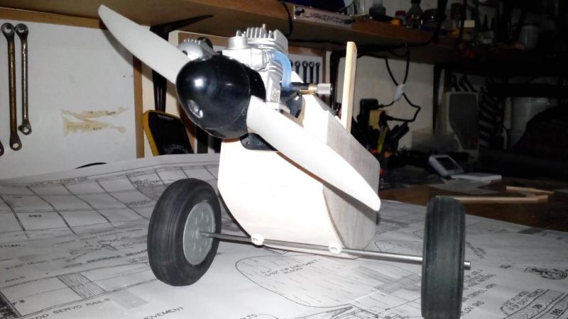

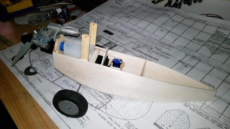

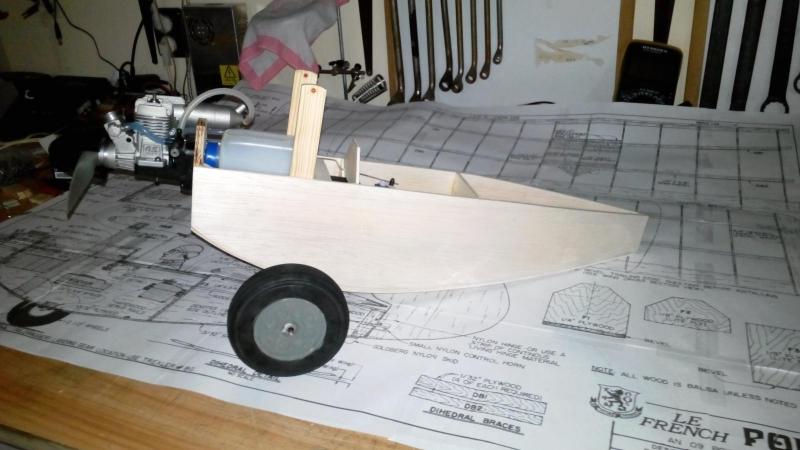

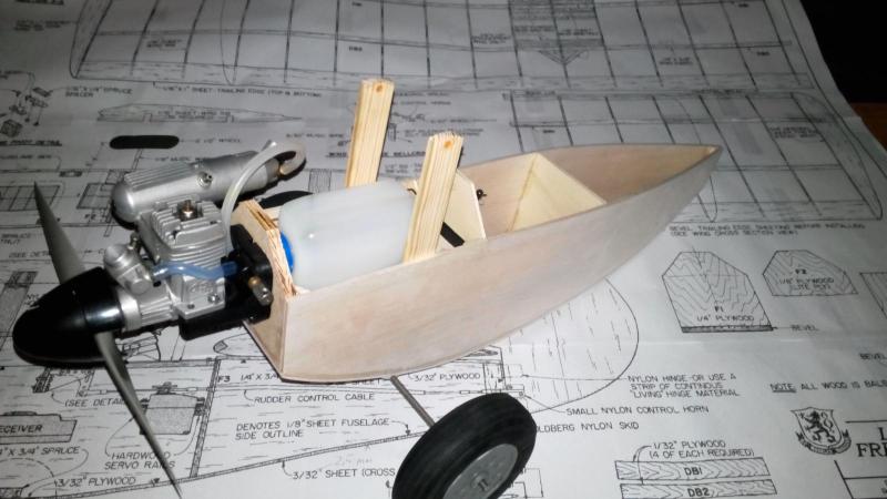

Lech Mirkiewicz Opublikowano 21 Stycznia 2015 Autor Opublikowano 21 Stycznia 2015 3 metry ! niesamowite, trzy razy większy od mojego. Ciekawe czy już latał? Tymczasem strugam powolutku mojego "szkaradka" .Jest już silnik, zbiornik i podwozie. Silnik co prawda trochę większy niż w planach ale nie miałem mniejszego. Wybrałem wersję podwozia dwukołowego. Koła są dużej średnicy ale są z bardzo lekkiej pianki. Może jutro zamknę kadłub i zacznę oklejać.
MASK Opublikowano 22 Stycznia 2015 Opublikowano 22 Stycznia 2015 Silnik co prawda trochę większy niż w planach ale nie miałem mniejszego. Do wiosny znajdzie się coś bardziej odpowiedniego

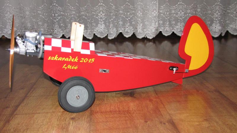

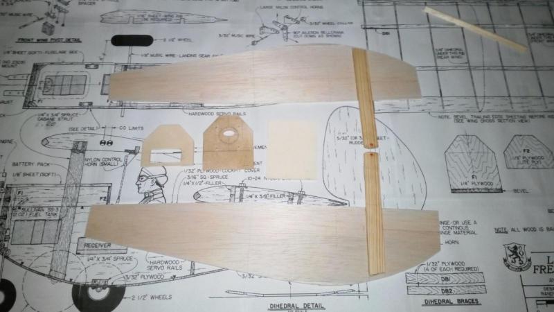

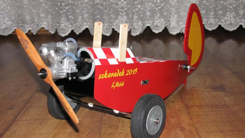

Lech Mirkiewicz Opublikowano 30 Stycznia 2015 Autor Opublikowano 30 Stycznia 2015 Kadłub jest skończony.Oto moja wersja dopasowania wyglądu do nazwy. Teraz pora na skrzydła ale to trochę potrwa bo zleciłem wycięcie elementów laserem ,mam czas, do wiosny daleko
Gość Kamyczek_RC Opublikowano 30 Stycznia 2015 Opublikowano 30 Stycznia 2015 Szkarada jak się patrzy i do tego panie czy leci z nami pilot
Lech Mirkiewicz Opublikowano 30 Stycznia 2015 Autor Opublikowano 30 Stycznia 2015 Casting na pilota właśnie jest otwarty

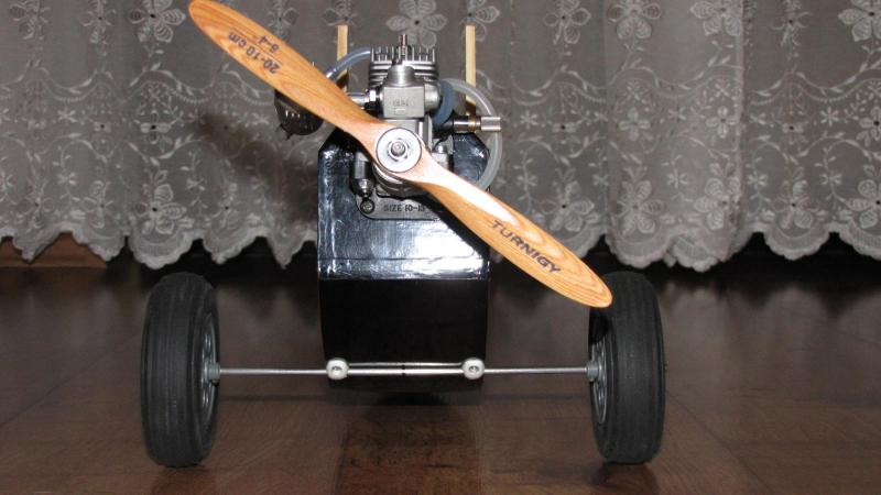

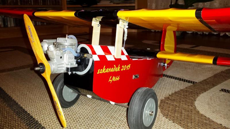

olo Opublikowano 30 Stycznia 2015 Opublikowano 30 Stycznia 2015 Jak patrzę na ten silnik,serwo z kierunku i jego powierzchnię to się zastanawiam czy da radę a tryby się nie wysypią?
Lech Mirkiewicz Opublikowano 30 Stycznia 2015 Autor Opublikowano 30 Stycznia 2015 To metalowe dość mocne serwo a model raczej spacerowy, nie spodziewam się problemów w tym modelu. Silnik? zakładam nie wykorzystanie jego pełnej mocy.
olo Opublikowano 30 Stycznia 2015 Opublikowano 30 Stycznia 2015 A serwa nie schowałeś w kadłubie bo ???
Lech Mirkiewicz Opublikowano 30 Stycznia 2015 Autor Opublikowano 30 Stycznia 2015 bo ??? mi to nie przeszkadza i bardziej go szpeci a tak naprawdę to i tak trzeba będzie doważać ogon a nie jestem pewien czy przesunięcie akumulatorów wystarczy .Poza tym krótki sztywny bowden - same ma zalety
olo Opublikowano 30 Stycznia 2015 Opublikowano 30 Stycznia 2015 Mi też to nie przeszkadza ale ciekawość moja nie zna granic. Czemu nie skleisz wszystkiego,złożysz to do kupy,sprawdzisz co trzeba i dopiero wtedy okleisz?
