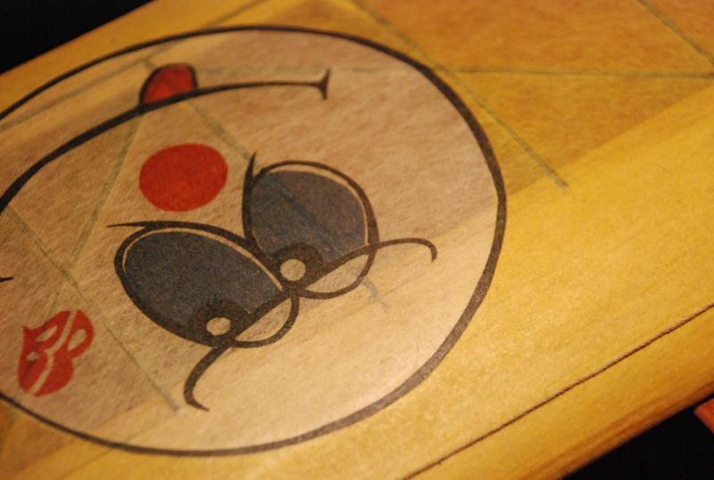

skipper Opublikowano 10 Listopada 2015 Opublikowano 10 Listopada 2015 Panowie, a może połączyć japonkę z laminatem. Balsa pokryta cienkim laminatem , szkiełko 25- 18 g i na to cienka japonka. Wygląda zacnie pomimo 28 lat od narodzin. Tu było: balsa 0,8 mm + szkiełko 18 g/m2 + E 53 + 10 % CH3OH.

skipper Opublikowano 10 Listopada 2015 Opublikowano 10 Listopada 2015 To naprawdę proste. Przy lotniczych laminatch odpada jeden problem szczelność. Gdy laminowalem pierwszy kadłub łódki (MINI 650) i pożałowałem żywicy (ciężar) troszeczkę ciekła. Zaimpregnowana balsa, dobra tkanina i nawet bez stosowania technologii próżniowych wychodzi lekko. Przy laminowaniu duralu już bez worka nie da się , ale to zabawa dla tych od motorków w F1C. Przy takich prostych modelach to czysta przyjemność.

skipper Opublikowano 10 Listopada 2015 Opublikowano 10 Listopada 2015 Pawle, nie przejmuj się, odnoszę wrażenie że współczesne konstrukcje są tak nadmiarowe jeżeli chodzi o wytrzymałość, że poszycie balsowe odpowiednio zaimpregnowane i oklejone na cellon cieniutką (najcieńszą jaką będziesz miał) japonką , może być doskonałym podkładem nawet pod RAL 6014. To jest Twój model i Ty będziesz się cieszyć z efektów Swojej pracy. Poza wrednym zapachem cellonowanie nie jest takie złe. ps. F1A. To fragment skrzydła z mojego "Super Pugh'a". Szybowiec zaliczył ostatnie mistrzostwa tzw. państw socjalistycznych i ostatni puchar świata w DDR.

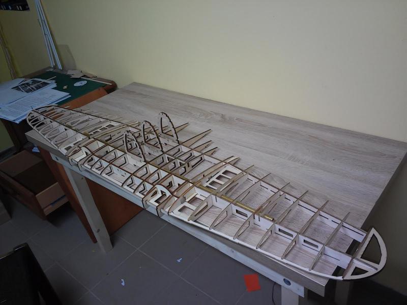

Wojtan Opublikowano 11 Listopada 2015 Opublikowano 11 Listopada 2015 To będzie mój drugi własnoręcznie złożony model, pierwszym był akrobacyjny SU od Sławka zeszłej zimy, teraz stawiam na cel oblot Łosia w kwietniu
Tomek Opublikowano 11 Listopada 2015 Opublikowano 11 Listopada 2015 Każdy Łoś to dla mnie wielka radocha. Powodzenia w budowie , a potem w lotach.

jkaluza Opublikowano 12 Listopada 2015 Opublikowano 12 Listopada 2015 Witam Serdeczne Panowie gdzie mogę dostać taki zestaw do budowy, wycięty oczywiście ????
