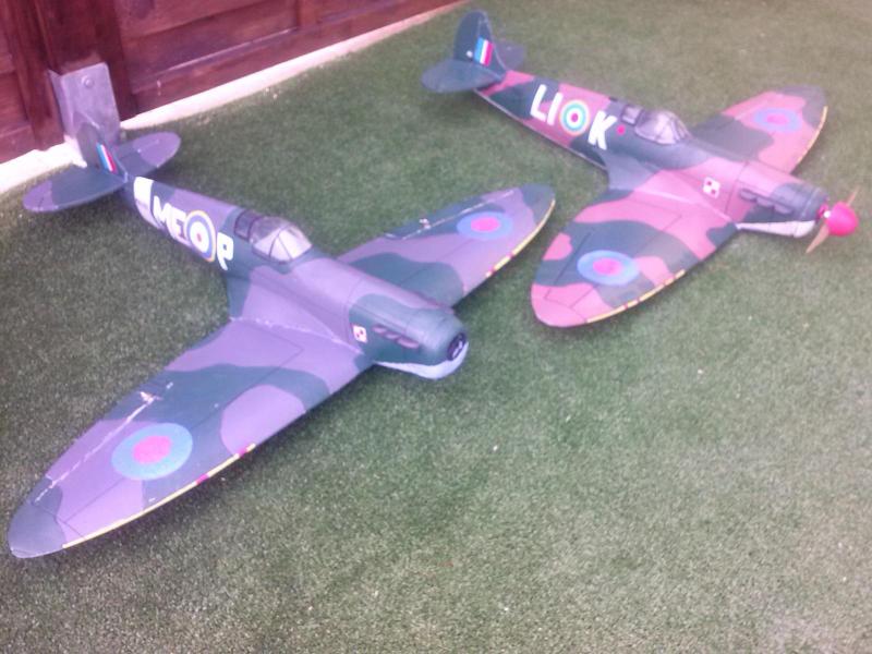

miro-er1 Opublikowano 8 Lipca 2015 Opublikowano 8 Lipca 2015 witam , zrobilem kiedys 2 takie spity powiekrzone o 10 % , mialy 88cm rozp, lataly dosc szybko i zeczywiscie ciezko bylo okreslic ich polozenie z dalszej odleglosci , dlatego juz ich nie mam , ale kiedys wroce do tych planow . u mnie lataly na silniku emax cf2805, reg 20A redox, i pakiet 700/2s ,smiglo 6 cali oraz 2 serwa 9g, waga cos kolo 300g , nie pamietam dokładnie.
