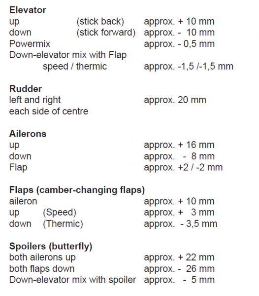

Daniel1985 Opublikowano 4 Czerwca 2017 Opublikowano 4 Czerwca 2017 Witam wszystkich aby nie zakładać nowego tematu podłączę się pod obecny. Ostatnio zakupiłem mój pierwszy model elektro szybowca Heron firmy Multiplex w wersji KIT. I tu zaczynają się moje pytania, mam nadzieję że pomożecie . ad.1 Poszukiwałem odpowiedniego silnika i znalazłem 2 modele Silnik Emax GT2812/09 KV1060 - 408W i taki Silnik Redox Brushless 2500/1000 który się nada? Albo inne wasze propozycje ad.2 Serwa znalazłem o takie Tower Pro, SG92R 6 szt nadadzą się ?? ad.3 Regulator posiadam taki Regulator ICE 45A SBEC waży 66 gram nada się a jak tak to jakie funkcje muszę mu zaprogramować (wczesniej był w heliku 450 ) ad.3 Jakie kąty ustawia się na sterach wysokości, kierunku, lotkach, i klapach ad.4 Posiadam aparaturę KDS k-7xII jest 7dmio kanałowa i odbiornik KDS K-8 jest 8mio kanałowy nada się pod ten model ?? ad.5 Możecie polecić dobry klej do sklejenia tego szybowca? Proszę wybaczcie że tyle pytań, jak pisałem w przywitalni do tej pory zajmowałem się tylko helikami i nie bardzo wiem jak podejść do modeli motoszybowców od strony technicznej. Z góry dziękuję za wszelką pomoc Regulator ICE 45A SBEC

Gość Opublikowano 4 Czerwca 2017 Opublikowano 4 Czerwca 2017 ad.1 Poszukiwałem odpowiedniego silnika i znalazłem 2 modele Silnik Emax GT2812/09 KV1060 - 408W i taki Silnik Redox Brushless 2500/1000 który się nada? Albo inne wasze propozycje ad.2 Serwa znalazłem o takie Tower Pro, SG92R 6 szt nadadzą się ?? ad.3 Regulator posiadam taki Regulator ICE 45A SBEC waży 66 gram nada się a jak tak to jakie funkcje muszę mu zaprogramować (wczesniej był w heliku 450 ) ad.3 Jakie kąty ustawia się na sterach wysokości, kierunku, lotkach, i klapach ad.4 Posiadam aparaturę KDS k-7xII jest 7dmio kanałowa i odbiornik KDS K-8 jest 8mio kanałowy nada się pod ten model ?? ad.5 Możecie polecić dobry klej do sklejenia tego szybowca? 1 - mam Dualsky XM3542EA-5 i śmigło 13x6, pakiet 3S 2200 mAh - i mnie starcza 2 - powinny starczyć 3 - jeżeli to jest do helika i samolotu to po przeprogramowaniu będzie wystarczający (silnik - start normalny i hamulec) 3a - wychylenia powierzchni sterowych masz podane w instrukcji 4 - 7 kanałów to już luksus, wszystko masz na osobnym kanale... 5 - na pewno był CA a do wewnętrznych powierzchni/krawędzi UHU-POR albo Soundal 66 - nie pamiętam ale ze wskazaniem na UHU, kabina klejona UHU-POR
