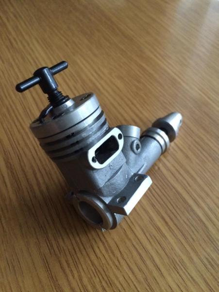

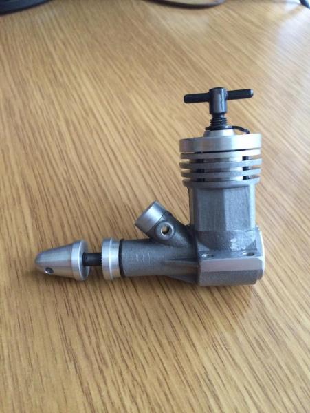

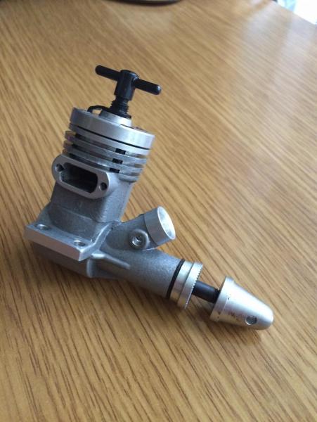

Również u siebie posiadam motorek, który chętnie szczepiłbym do jakiegoś małego modeliku na uwięzi. Permot 1.5ccm. Ładny, nowy motorek produkcji DDR, świetna kompresja. W komplecie nie mam rozpylacza, ale to nie problem. Może ktoś posiada wolny rozpylacz? ;)
Zbudowałbym małą akrobatkę, bez klap, na krótkich linkach można by świetnie się pobawić, przypomnieć sobie jak to było 15 lat temu ;)
A może ktoś się spotkał z jakimiś zestawami pod takie silniczki?

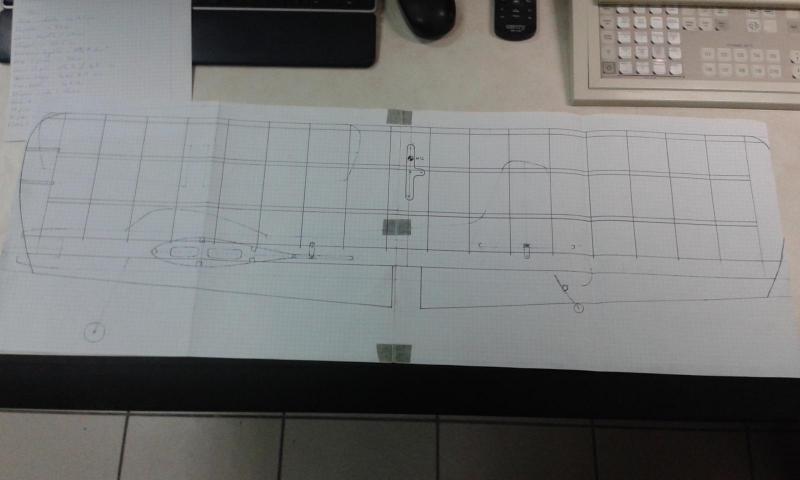

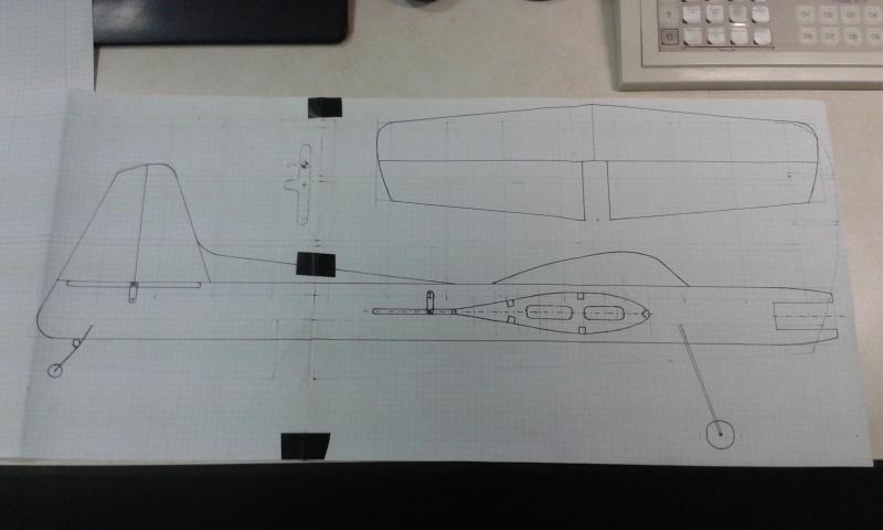

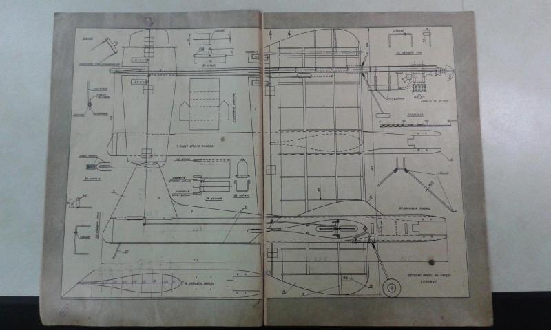

No to decyzja zapadła. Popełnie takiego oto akrobatka. Kiedyś już miałem ten model stąd może sentyment. Napędzał go będzie Cox 09 Tee Dee 1,5ccm.
Plan pochodzi z Modelarza nr 8/1977r.
akrobatek to model na silnik 2,5 ten cox nie da rady
Marek dobrze prawi, także albo zmień silnik na dedykowany do Akrobatka czyli dobra 2,5 -podkreślam dobra, bo miąłem kiedyś takowe modele i np. z Sokołem made in CCCP to słabizna czyli w kółko a z Rytmem lub Zeissem to już było coś,  albo przeskalujesz model albo coś mniejszego zbuduj , czyli Perkoza ;)  który w zamyśle był dedykowany pod COX-a 1,5 cm
Tak jak przedmówcy prawią - to Akrobatek na 2,5cm. Na planach jest nawet rysunek Rytma made in ZSRR. Na takim właśnie zestawie i dedykowanym do niego silniku nauczyłem się latać na uwięzi, jakieś...35 lat temu :rolleyes: . Zapach eteru o poranku - niezapomniany :D
Silnik od niego mam po dzień dzisiejszy.
Ale jesteście wyrywni. Oczywiście macie racje a ja nie napisałem nic o wielkości modelu. Przeskalowałem Akrobatka pod ten silnik bo to jest dla mnie oczywiste. Będzie miał 84 cm rozpiętości i 17 dm2 powierzchni.
