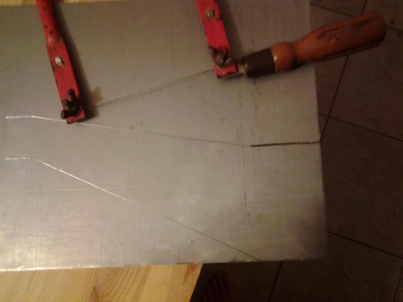

Teraz chcę się zająć wycięciem podwozia z blachy duralowej 3 mm.Laubzega  z kręconą piłką do metalu i duuużo cierpliwości.

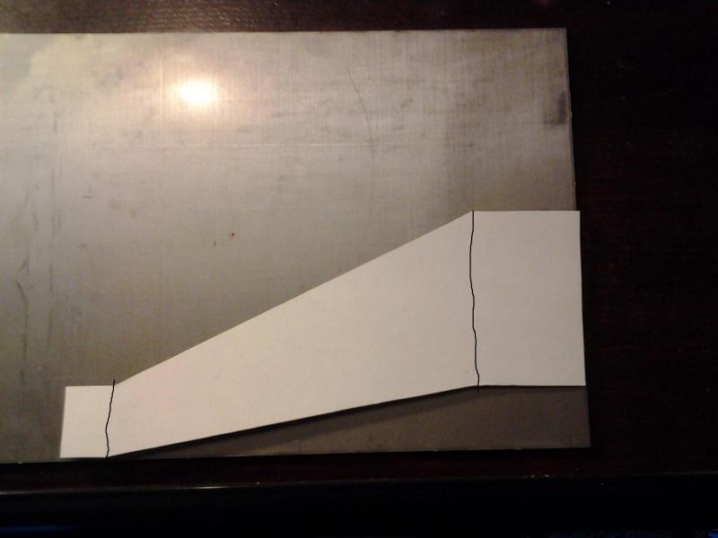

Właśnie wyprodukowałem szablon podwozia.Te nieudolne kreski to linie gięcia.
Materiał pod spodem to austriacka blacha duralowa 3 mm.Płakać mi się chce jak pomyślę o cięciu !
Piotr

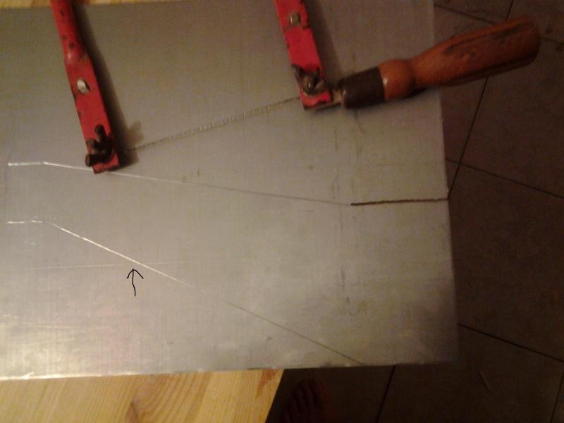

Dzięki za radę.
Lotki będą  :D .
Czy ktoś z kolegów zna sposób na gięcie duralu 3 mm. ? Jeden podał mi pan Wojtek z Marvio (dziękuję)
A oto efekt 20 min walki z materiałem i wyskakującym ze ścisków brzeszczotem.
Faktycznie można się popłakać.
Piotr
A normalnej piłki z brzeszczotem do metalu nie masz? :)
Same linie proste inaczej to na arkuszu blachy narysuj i będziesz miał łatwiejsze cięcie i mniejsze odpadki,kawałki blachy.
ps.kiedyś pisałem o problemie z gięciem duralu i robię podwozie z drutu stalowego,łatwiej i towar ogólnodostępny :)
Wycinanie duralu - wyrzynarka z brzeszczotem do metalu a nawet aluminium
lub
sam brzeszczot (do piłki ramowej) do nierdzewki (10 mm), ząbkami do siebie (po japońsku).
TeBe
Piękne dzięki.
Olo

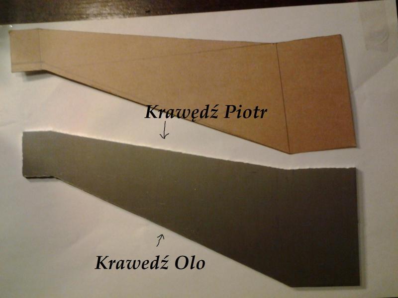

Piłkę mam ale jest "za płytka".Niestety już zacząłem wycinać,więc rozmieszczenie elementów pozostaje.Zresztą kształt jest taki , że odpady i tak będą.Po odpoczynku idę walczyć dalej..
mjs
Gdybym miał wyrzynarkę nie ćwiczyłbym rączek .
Są drobne postępy.Do północy może coś z tego będzie.( o ile starczy mi piłek - jedna już poszła)
Druga piłka poszła przed chwilą . Została mi ostatnia !.
Posłuchałem Ola i drugą krawędź tnę piłką do metalu.Jaka różnica  :D .
Pozdrawiam
Piotr

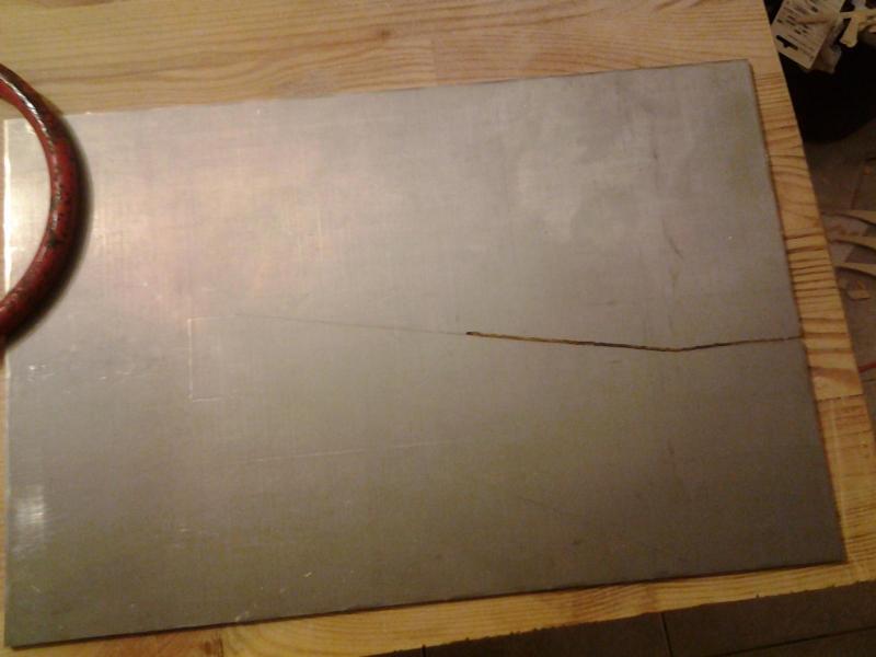

No i zeszło godzinę dłużej , ale jest !!! . Nie mam siły dzisiejszej nocy na szlifowanie (piłowanie).
Prawe przedramię mam dwa razy grubsze .Dopiero w połowie roboty przypomniałem sobie , że istnieje takie ustrojstwo jak ścisk stolarski . :huh: .Widoczna różnica w krawędziach .No cóż piłka włośnicowa skręcana nie idzie prosto  :P .
Waga 110 g + ośka 15 g + koło 72 g =197 g na 1 stronę.

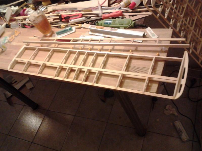

Witam
W ramach odpoczynku od duralu zająłem się statecznikiem poziomym .
Odciąłem ster wysokości
Wkleiłem listwy balsowe 6 mm.
Wyszlifowałem.
Tak jak to już mówiłem dwukrotnie , nie ma spektakularnych postępów.
Biorę się za lotki .
Tak przy okazji . Napęd lotek chcę wykonać w taki sposób .Wiem że jest to gorzej aerodynamicznie , niż serwo schowane w płacie ale dużo prościej eksploatacyjne. Tak miałem w Wicherku 25 , który bez problemu kręcił beczki. Co o takim rozwiązaniu myślicie ?
Szklana oczywiście z sokiem owocowym  :P
Pozdrawiam.
Piotr

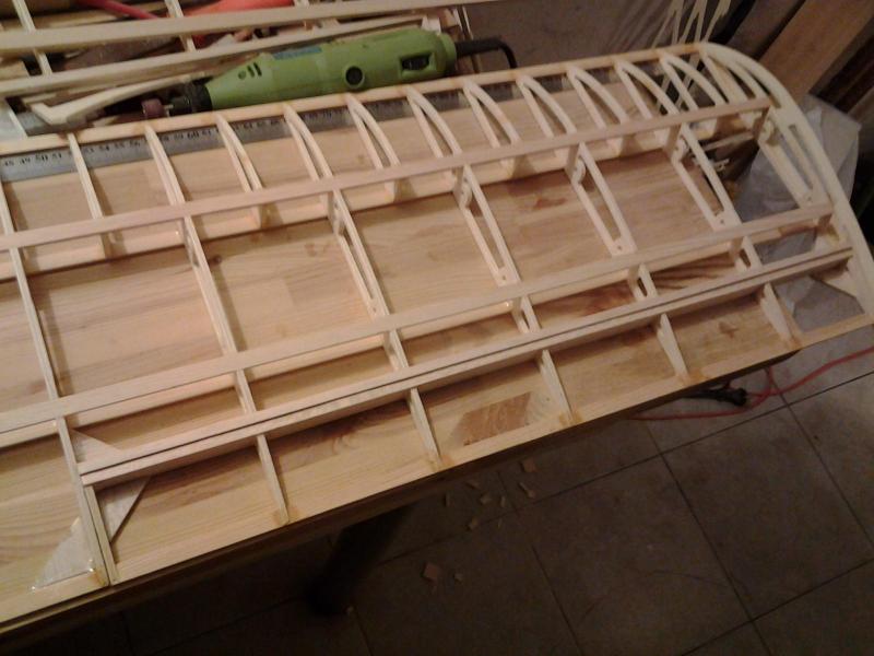

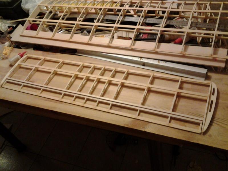

Dzisiaj pomęczyłem się nad lotkami skrzydeł.
Proporcje klasyczne (0,2 L x 2 L).
Wzmocnienie balsa 6 mm , 3 zawiasy na lotkę.
Pozostało wyszlifować i dodać wzmocnienia balsowe w rogach.
No i wzmocnienia wklejone.

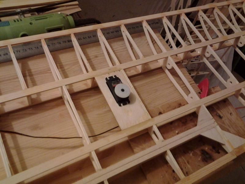

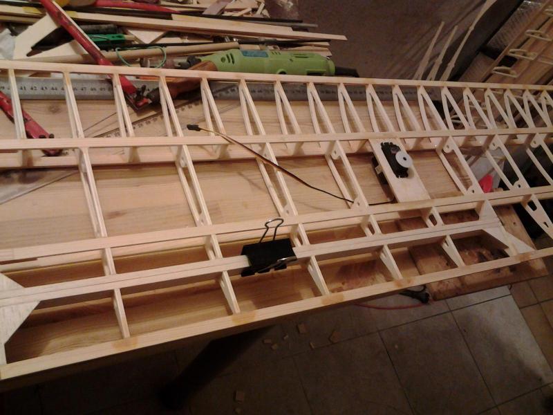

Witam

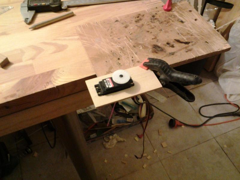

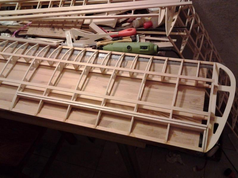

Dzisiaj wyciąłem mocowania serw lotek ( sklejka 4 mm ).
Ten sposób mocowania jest bezkonkurencyjny "serwisowo".
Atak to wygląda prze wklejeniem i po.

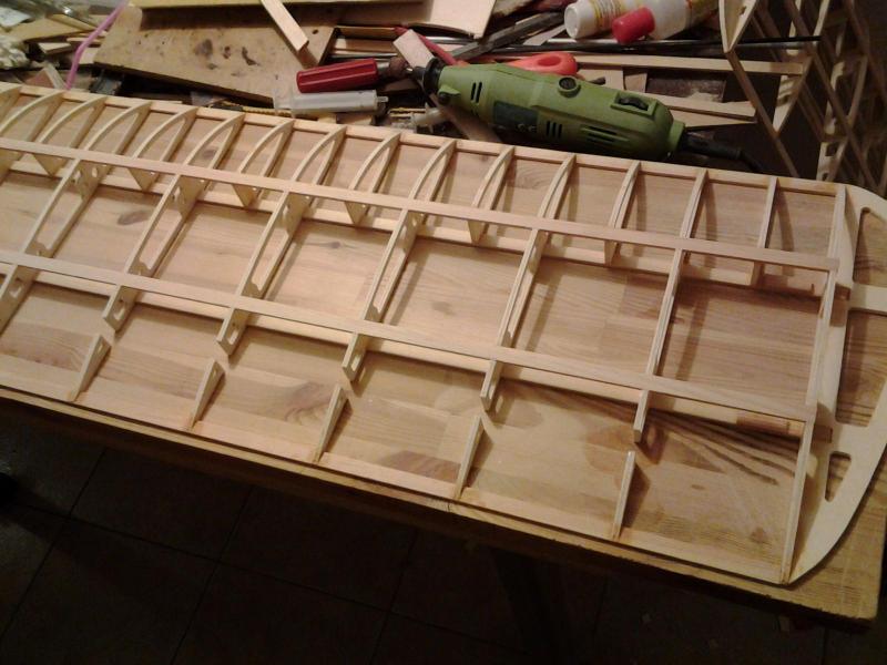

Biorę się za mocowanie zastrzałów w skrzydle i samo mocowanie płata.
Czas ustalić kąt wzniosu skrzydła (będzie 3 stopnie)  i wkleić żeberka nasadowe.
Więcej zdjęć z roboty pewnie nocą.
