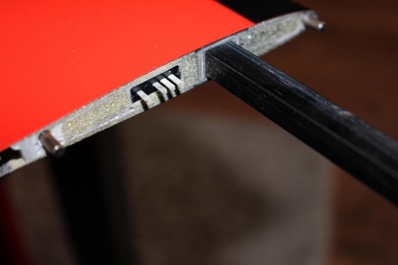

Marcin851 Opublikowano 14 Czerwca 2015 Autor Opublikowano 14 Czerwca 2015 w sumie pozostało mi upchać elektronikę i wyważyć

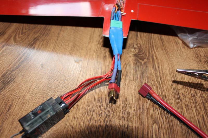

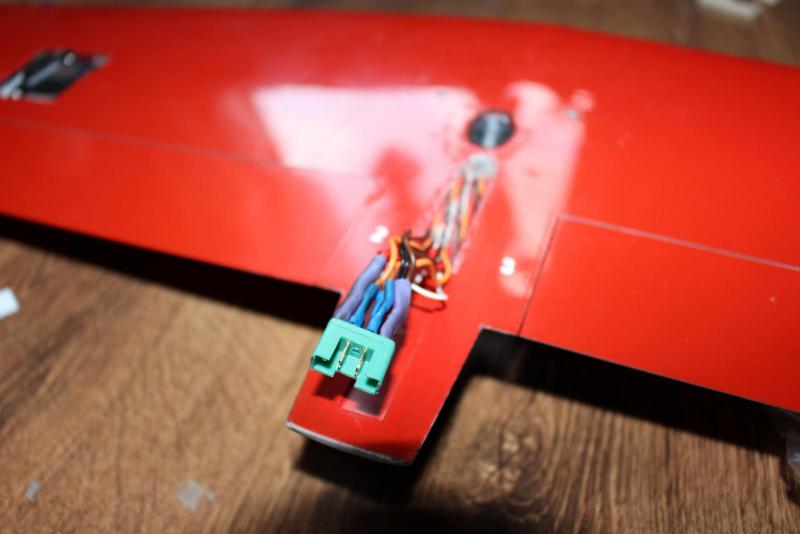

Gość Jerzy Markiton Opublikowano 14 Czerwca 2015 Opublikowano 14 Czerwca 2015 Przy tych prądach te T-Deansy wyglądają trochę mało wiarygodnie... Jurek
PK999 Opublikowano 14 Czerwca 2015 Opublikowano 14 Czerwca 2015 Przy tych prądach te T-Deansy wyglądają trochę mało wiarygodnie... Jurek Wydaje mi się, że to jedynie złącze do zasilania serw w płacie. Chyba nie będzie przeciążone?
Marcin851 Opublikowano 14 Czerwca 2015 Autor Opublikowano 14 Czerwca 2015 Przy tych prądach te T-Deansy wyglądają trochę mało wiarygodnie... Jurek to jest tylko do zasilania elektroniki
Gość Jerzy Markiton Opublikowano 14 Czerwca 2015 Opublikowano 14 Czerwca 2015 Coś mnie chyba zmuliło... Przepraszam. - Jurek

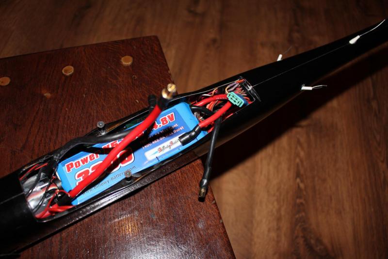

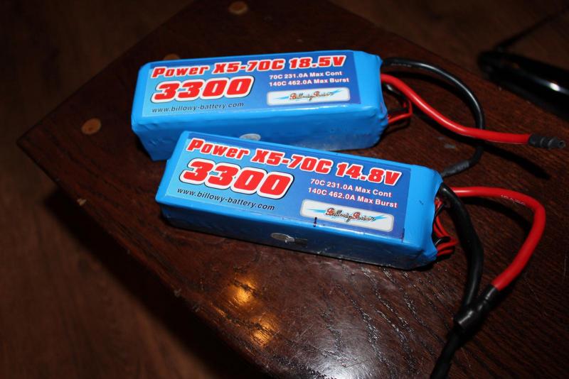

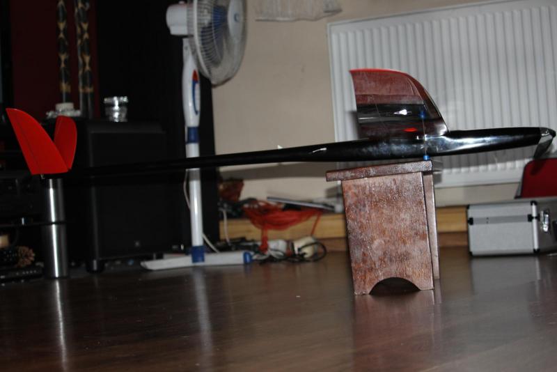

Marcin851 Opublikowano 29 Czerwca 2015 Autor Opublikowano 29 Czerwca 2015 Przyszedł pakiecik 5s - ale cegła w porównaniu do 4s i tu pojawił mi się problem z wyważeniem z pakietem 5s, mimo dodatkowego pakietu zasilającego elektronikę ( +100g ) znajdującego się zaraz za silnikiem (pod regulatorem) musiałbym dołożyć jeszcze >50g na dziob a miejsca brak
samolocik Opublikowano 29 Czerwca 2015 Opublikowano 29 Czerwca 2015 A jakiś ciężki krążek do wręgi silnika?

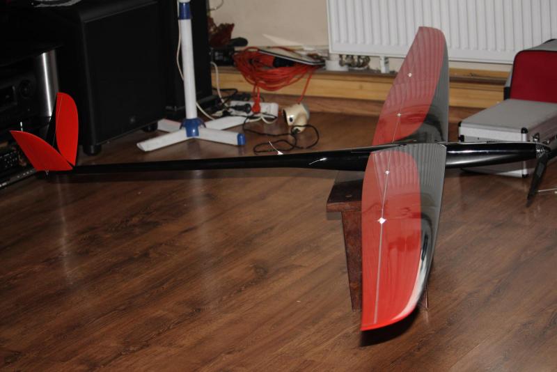

Marcin851 Opublikowano 1 Lipca 2015 Autor Opublikowano 1 Lipca 2015 No mam takiej wielkości podkładki z nierdzewki, może wpakować ją pomiędzy kołpak a kadłub? oczywiście odpowiednio powiercić otwory dla przepływu powietrza hmmm... coś pomyślimy Przymierzyłem 4s i wyszło idealnie
Marcin851 Opublikowano 2 Lipca 2015 Autor Opublikowano 2 Lipca 2015 Nie wytrzymałem i wypuściłem go na 4 celkach, 5s zajmę się później
Shock Opublikowano 2 Lipca 2015 Opublikowano 2 Lipca 2015 Foty fajne ale nie odzwierciedlają jak to lata faktycznie -prędkość wznoszenia ,przelotowa . Fajnie że już złożony-upalaj ...
endriuRC Opublikowano 2 Lipca 2015 Opublikowano 2 Lipca 2015 Pięknie w locie musi wygladać czekam na film bo zdjęcia nic nie dają.
