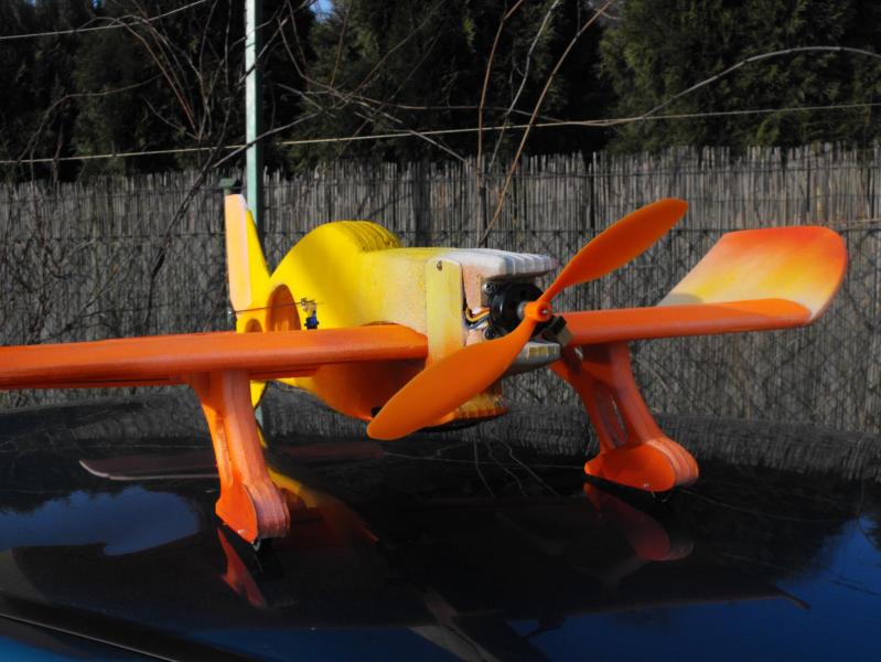

enter1978 Opublikowano 19 Sierpnia 2015 Autor Opublikowano 19 Sierpnia 2015 Dziś miałem pecha zarobiłem jednego dnia dwa mandaty więc mam trochę grosza w plecy więc fun cuba sobie na razie odpuszczę. Ale wczoraj miałem chęć czymś polatać, cessna jeszcze nie naprawiana, więc uruchomiłem swój stary motoszybowiec, wiało jak diabli, ale o dziwo pięknie się latało, chyba jednak loty na symulatorze na coś się przydały bo kiedyś przy takim wietrze lot trwał max 10sekund a wczoraj wylatałem dwa pakiety i miałem z tego powodu i frajdę i satysfakcję. Budżet uszczupliłem ale mam ochotę coś zbudować ale za małe pieniądze i przypadkiem natknąłem się na temat Rafała i jego modelu Magnum fff. Model mi się podoba, na filmach lata sympatycznie i wolno, paczkę depronu mam, chęci mam więc od dziś sie za niego zabieram. Zaraz dopiero pobiorę plany ale nie wiem jaką on ma rozpiętość. Czy jak bym chciał mieć tego magnuma troszkę większych rozmiarów to czy wystarczy powiększyć plany np o 20% i wszystko będzie grało?
sławek Opublikowano 19 Sierpnia 2015 Opublikowano 19 Sierpnia 2015 Magnum ma 80cm rozpiętości. Wykonałem go w rozmiarze 100cm z drobnymi stylistycznymi zmianami ale z EPP Model możesz zamówić u Marka R. ewentualnie spytaj o zmianę rozmiaru bo ma w ofercie To-Masza w klasycznym rozmiarze (To-Masz to nazwa naszej modyfikacji Magnuma ) http://pfmrc.eu/index.php?/topic/49268-to-masz-polska-odpowied%C5%BA-na-magnuma/page-4&do=findComment&comment=559910 Lata bajecznie ale wykonanie go przy tym rozmiarze z podkładów to średni pomysł zwłaszcza z powodu braku niemal jakiejkolwiek konstrukcji skrzydła . Ale nie jest to nie do zrobienia ...spokojnie można dać profil płasko wypukły , jakiś dźwigar itp .. nie ubędzie mu na wolnym locie a i szybować będzie lepiej . Z "ażuru" kadłuba tez bym zrezygnował -daje on wizualny smaczek ale osłabia kadłub. EDIT: Jeśli z depronu- to kup biały modelarski
wacek.matuszak Opublikowano 19 Sierpnia 2015 Opublikowano 19 Sierpnia 2015 Sławek z ust mi to wyjąłeś. Miałem Magnuma- pięknie latał ,ale do czasu. Pozostały mi tylko skrzydła i stateczniki - ażurowany kadłub ,mimo wzmocnień węglem fi -1mm. nie lubi twardszych przyziemnień. Ale model całkiem fajny, jak przyjdą długie wieczory to go odbuduję. Skrzydło i stateczniki były z białego depronu lecz kadłub już z podkładów i tylko zewnętrzne warstwy z depronu, może to było przyczyną małej wytrzymałości kadłuba,choć z drugiej strony patrząc, nie oszczędzałem go zbytnio !No i trzeba uważać aby w miarę delikatnie lądować ,bo podwozie nie jest tak mocne na jakie wygląda. Pozdrawiam Włodek
enter1978 Opublikowano 19 Sierpnia 2015 Autor Opublikowano 19 Sierpnia 2015 No mi się model bardzo podoba, cessnę naprawie w czasie np schnięcia klejonych elementów magnuma, ma symboliczne uszkodzenia (tylko trzeba naprawić wręgę mocowania silnika), i niech wisi, na razie nie będę nią latał bo to chyba jeszcze nie moja liga, sporo czasu ją budowałem i szkoda ją zniszczyć. Magnum mi podoba się z wyglądu i jak oglądałem filmy z lotów tym modelem to wydaje się być łatwy w opanowaniu, no i lata powoli. Co do rozmiarów mógł by być większy, ale pierwszy raz zbuduję go w orginalnej skali, a w skrzydło dam jakiś węgiel, może i kadłub wzmocnię bo mam płaskowniki węglowe. Plany mam już pobrane, wydrukowane, i prawie wycięte, myślę że jutro zacznę wycinać elementy konstrukcyjne
sławek Opublikowano 19 Sierpnia 2015 Opublikowano 19 Sierpnia 2015 Jeśli będziesz go robił z zielonego paskudztwa (podkładów ) to polecę wykonanie skrzydła z 2 warstw -jak na rysunku- uzyskasz swego rodzaju profil KFM z uskokiem . wzmocni płat , poprawi profil skrzydła ..... Do tego węgielek na natarciu i drugi na spływie .
bart07 Opublikowano 19 Sierpnia 2015 Opublikowano 19 Sierpnia 2015 Z tym, że chyba lepszy będzie KFm-2 a nie KFm-1 (czyli to samo, ale do góry nogami)
sławek Opublikowano 19 Sierpnia 2015 Opublikowano 19 Sierpnia 2015 Raczej KFM 1 jak na rysunku , uskok na górze niepotrzebnie powiększył by i tak już duże wygięcie profilu . Uskok na dole delikatnie łagodzi wklęsłość spodu -same zalety - w malutkim stopniu ale może zauważalnym ... -
bart07 Opublikowano 19 Sierpnia 2015 Opublikowano 19 Sierpnia 2015 To nie wiem... Jak KFm to chyba i tak płaski...
