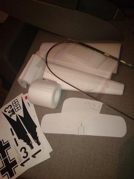

marek rokowski Opublikowano 29 Lipca 2015 Opublikowano 29 Lipca 2015 zawsze mi sie podobała wiec.. postanowiłem dokonczyc projekt i wystarowac nią w Czechach n apierwszy ogien poszedł kadłub: wyciachany ogólnie z 3 części: jak kelić z uzyciem klejów [pliuretanowych? jako podkład zabezpieczający nasz blat roboczy -polecma stosować koszulki do dokumentów: są wykonane z folii polietylenowej (ten sam materiał z którego wykonan jest a buteleczka na klej CA) dzięi temu oszczędzimy biurko a i unikniemy uszkodzeń kelejonych elementów w trakcie odrywania ich od podłoża tankujemy klej do strzykawki (wyciągamy tłoczek i wlewamy go od góry) nakładamy go na jedne z elementów np prawe skrzydło drugi element zwilżamy lekko wodą (np wilgotna gąbka) plus "traktujemy przyśpieszaczem do kelju CA wracamy do naszego elementu z naneisionym kelejm poliuretanowym - i nakladamy po obrysie cienką warstwe kleju CA łaczymy i dociskamy oba elementy po kilkunastu sekundach spoina CA uneiruchamia nam oba elementy a puchnący klej poliuretanowy penetruje przestrzenie pomiędzy kulkami epp wklejone wzmocnienia skrzydeł: usterzenia wykonane z coroplastu i wkeljone klejem UHU por jutro malowanko

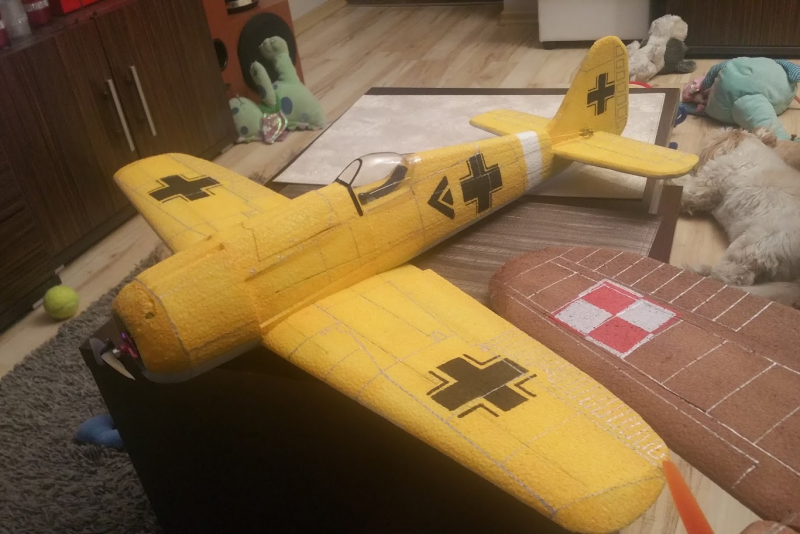

marek rokowski Opublikowano 16 Sierpnia 2015 Autor Opublikowano 16 Sierpnia 2015 a myśl i działaj a tak prezentuje się moja Foczka już na gotowo: magazynki pełne amunicji, zbiorniki pailwa też -czeka na enemy-ego zza południowej granicy

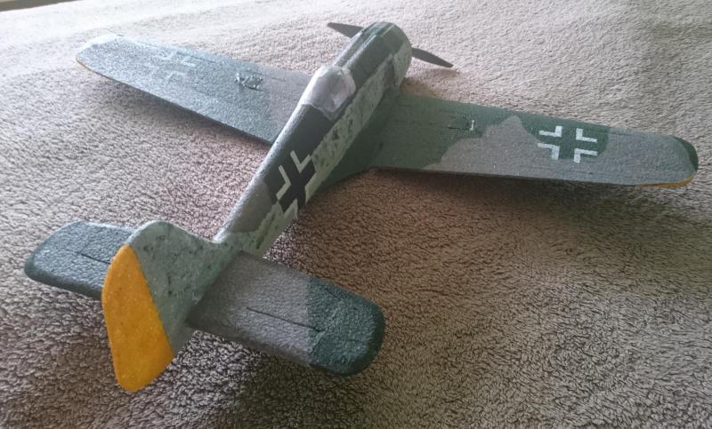

Michał K. Opublikowano 25 Sierpnia 2015 Opublikowano 25 Sierpnia 2015 Moja foczka prawie skończona. Waga: 360g Trzeba powalczyć jeszcze z kolorem bo coś nie wyszło 1

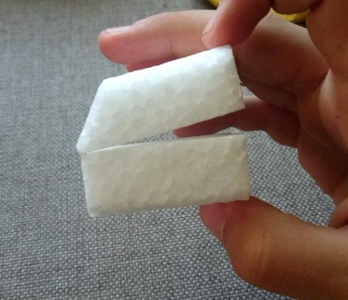

karambolis8 Opublikowano 26 Sierpnia 2015 Opublikowano 26 Sierpnia 2015 Hej. Też mam fokę od Marka. To mój pierwszy model z tego materiału, dlatego mam pytanie. Jak wzmocnić lotki? W pudełku mam kawałek płaskownika węglowego. Dałoby to po ok 15cm na lotkę w okolicach orczyka. Druga opcja to pręt węglowy, tutaj starczy mi na całą lotkę. Czy któreś rozwiązanie się sprawdzi? Obecnie lotki w ogóle nie trzymają sztywności, wyginają się w łuk, zamiast pracować jak należy. Pozdrawiam, Adam
Krzysiek67 Opublikowano 26 Sierpnia 2015 Opublikowano 26 Sierpnia 2015 Cześć. Ten płaskownik to raczej do usztywnienia statecznika poziomego jest przewidziany, a lotki spróbuj rozruszać, tzn. powyginaj je parę razy góra dół ile się da. Jeżeli zawias lotki jest gruby możesz po maksymalnym jej odchyleniu do góry przeszlifować papierem ściernym zawias od wewnętrznej strony, tylko delikatnie żeby nie przetrzeć go całkowicie. Bardzo podoba mi się ta foczka, też się nad nią zastanawiam tylko na razie brak funduszy.
Michał K. Opublikowano 26 Sierpnia 2015 Opublikowano 26 Sierpnia 2015 Ja u siebie złożyłem w taki sposób jak na zdjęciu i przejechałem 2 razy papierem ściernym uważając by nie przeszlifować zawiasu na wylot. Działa jak powinno bez żadnych wzmocnień
Krzysiek67 Opublikowano 26 Sierpnia 2015 Opublikowano 26 Sierpnia 2015 Dokładnie, tak jak pokazuje Michał. W moich esiakach też nigdy nie wzmacniałem lotek, a wszystko chodzi jak trzeba.

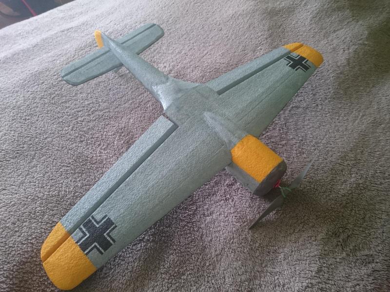

Michał K. Opublikowano 26 Sierpnia 2015 Opublikowano 26 Sierpnia 2015 Pogoda wyśmienita więc odstawiłem malowanie na jutro i zabrałem się za oblot. Lata.. no jak esiak musiałem tylko pobawić się z SW i akumulatorem ale po 3 starcie już lata ładnie. Jakieś tam zdjęcia z lotu ( latanie i jednoczesne robienie zdjęć lewą ręką od gazu, nie jest zbyt proste )

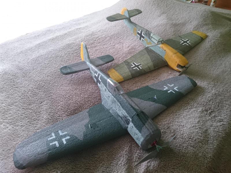

marek rokowski Opublikowano 7 Września 2015 Autor Opublikowano 7 Września 2015 a moja Foczka dostała siostrzyczke - zeby nie czuła sie samotna na zawodach...
