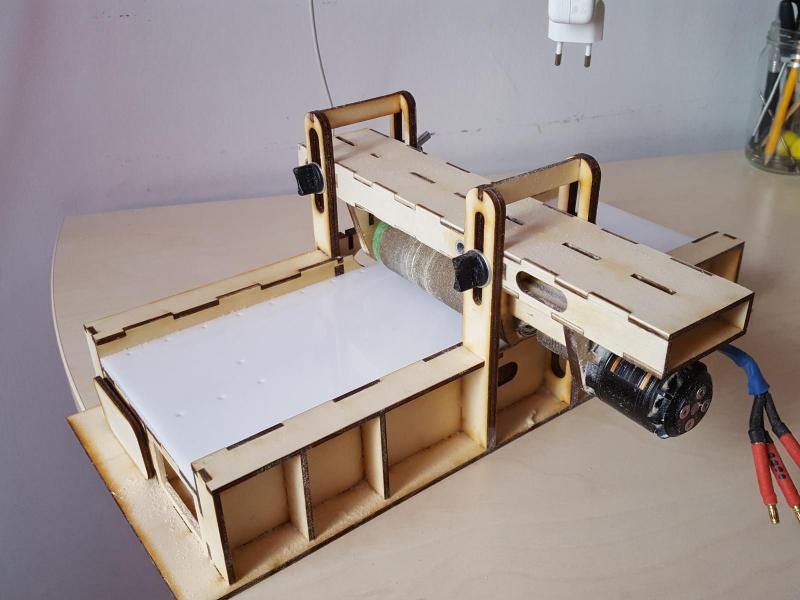

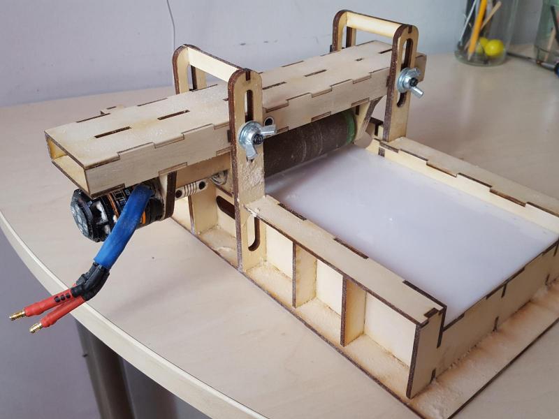

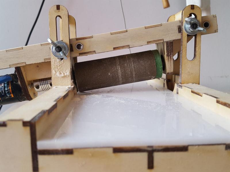

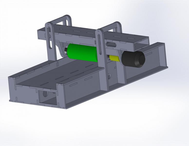

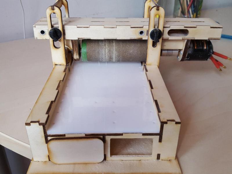

RafModel Opublikowano 11 Sierpnia 2016 Autor Opublikowano 11 Sierpnia 2016 No to już ostatnie urządzenie (mam nadzieje) zaprojektowane z przyczyn budowy Genesis. Szlifierka do fazowania balsy na krawędzie spływu ©.

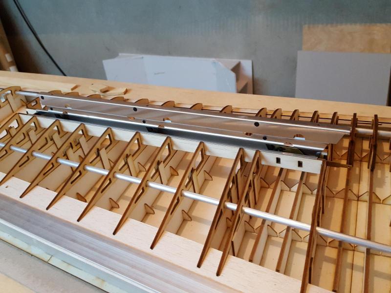

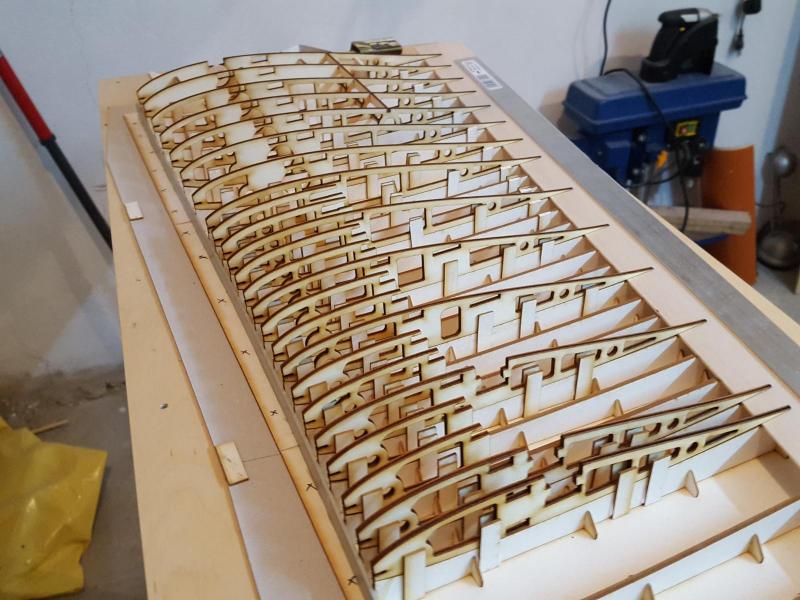

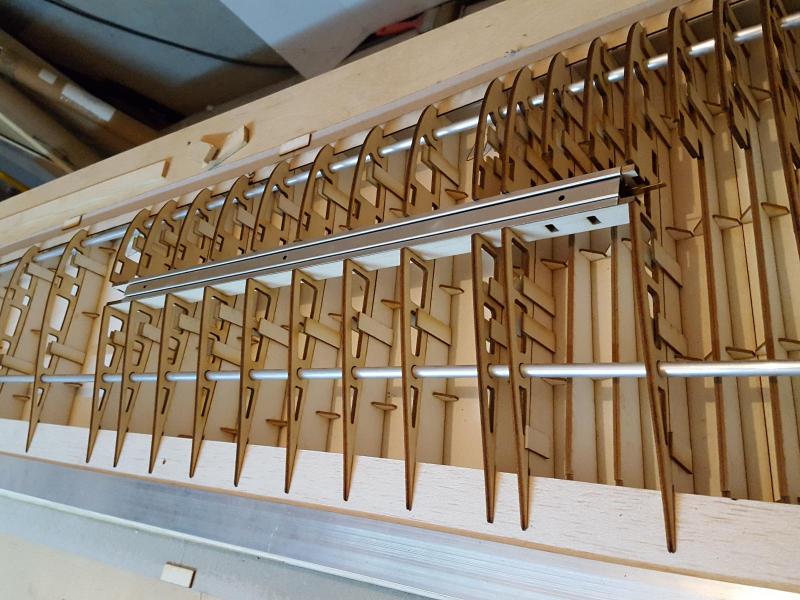

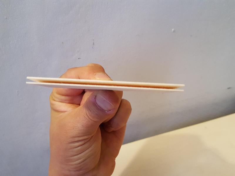

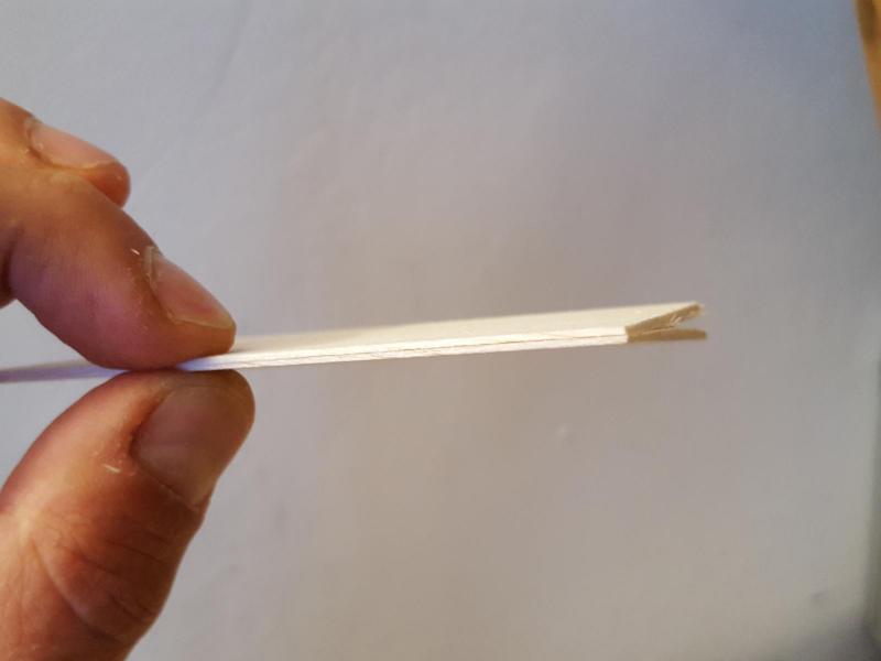

RafModel Opublikowano 15 Sierpnia 2016 Autor Opublikowano 15 Sierpnia 2016 Zaczynam składać klocki po 3 dniowym wycinaniu Ponieważ proszono mnie o przesłanie zdjęć maszynki do fazowania balsy, załączam je poniżej. Maszynka się sprawdziła jak widać na poprzednich zdjęciach © ;-) 3

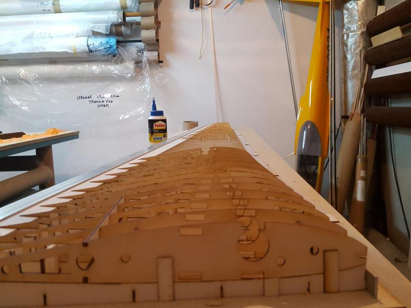

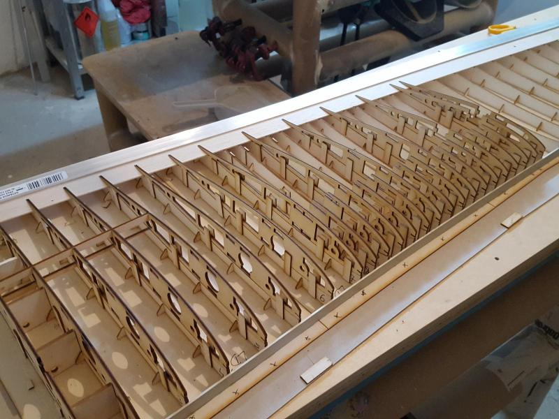

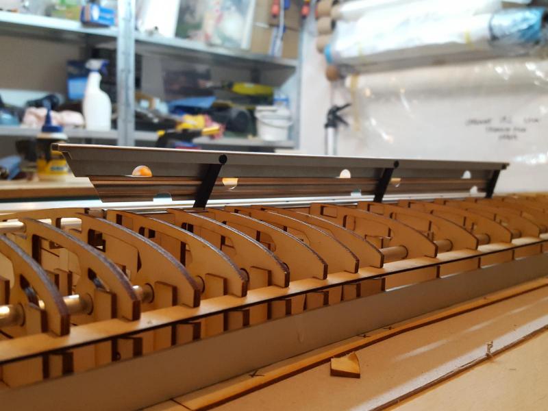

RafModel Opublikowano 15 Sierpnia 2016 Autor Opublikowano 15 Sierpnia 2016 cd.. jeszcze tylko dźwigar i można kryć..

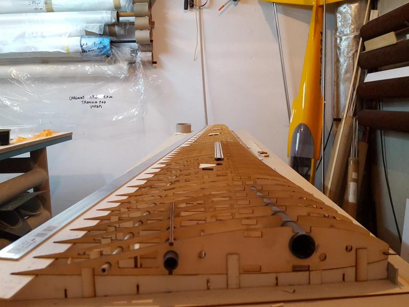

RafModel Opublikowano 19 Sierpnia 2016 Autor Opublikowano 19 Sierpnia 2016 cd.. konstrukcja ściągnięta z "rusztowania"

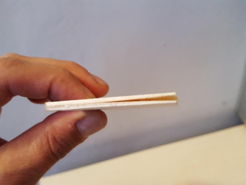

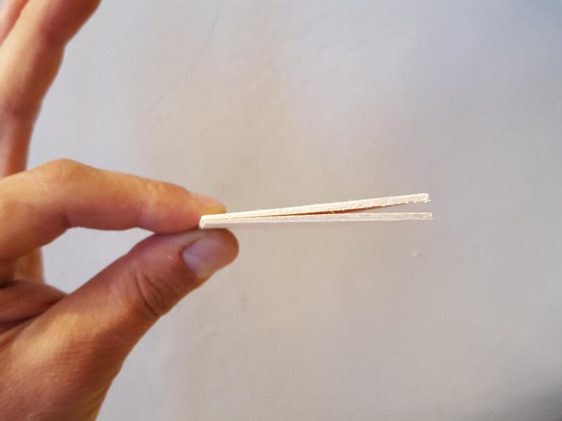

RafModel Opublikowano 25 Sierpnia 2016 Autor Opublikowano 25 Sierpnia 2016 a w między czasie konstrukcja zawiasu na lotki..
mgr Opublikowano 27 Sierpnia 2016 Opublikowano 27 Sierpnia 2016 Nieźle wyszło, czy możesz trochę opisać ten proces robienia zawiasu lotki ? Niestety jakoś same zdjęcia niewiele mi mówią...
