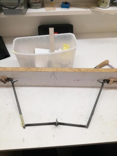

Grifon Opublikowano 3 Lutego 2019 Autor Opublikowano 3 Lutego 2019 Cześć, drut 6mm powinien być 5mm, ten element środkowy mogłem zrobić na prosto, ale już takie podstawy były i nie chciało mi się przerabiać. Pospawałem półautomatem drutem 1,2

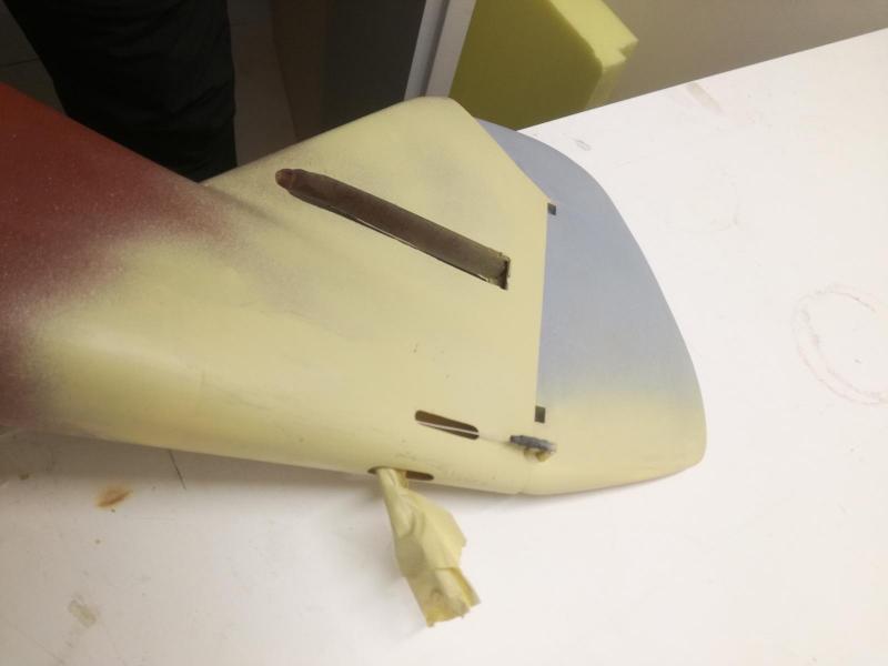

Grifon Opublikowano 24 Listopada 2019 Autor Opublikowano 24 Listopada 2019 Temat ciągne dalej, teraz głównie robie poprawki w przygotowaniu nowy statecznik poziomy, myślę cały czas nad przebudową kadłuba na odcinku skrzydło silnik i nowym okaptowaniem silnika tak żeby był lepszy dostęp instalacji modelu. Pozdrawiam.

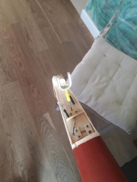

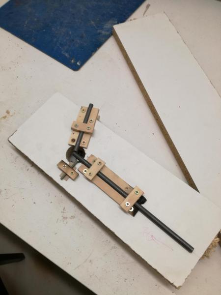

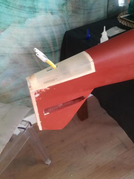

Grifon Opublikowano 27 Grudnia 2019 Autor Opublikowano 27 Grudnia 2019 Chce tak zrobić naped steru wysokości, przy probach wytrzymałościowych powiginały sie śruby, ale wciąż mam obawy czy to wytrzyma dłuższe uzytkowanie. Rura alu ma 5mm, dźwignia jest ze śruby 3mm. Prosze o opinie.

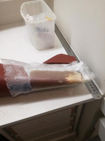

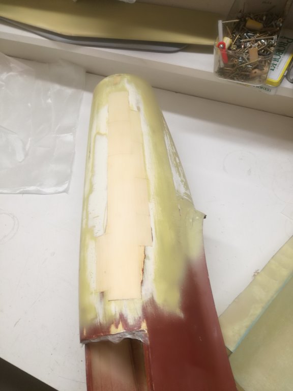

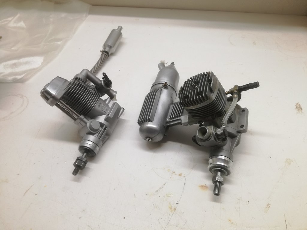

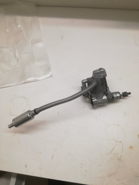

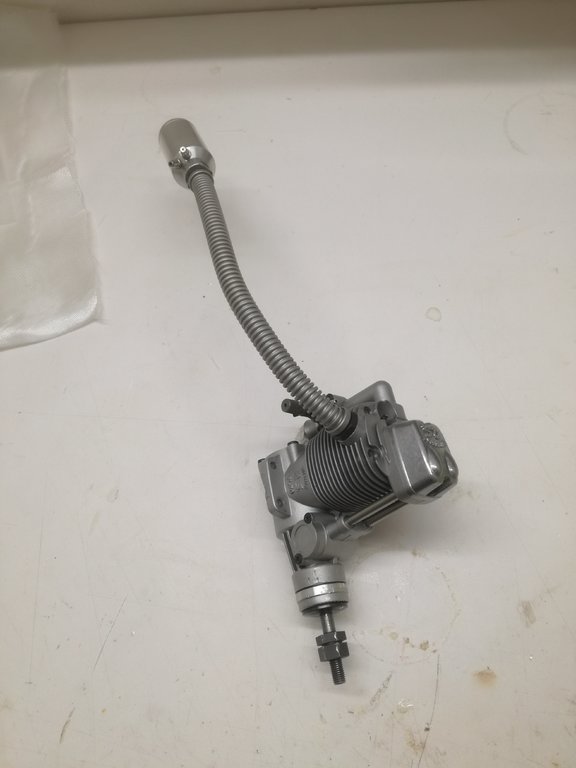

Grifon Opublikowano 2 Marca 2020 Autor Opublikowano 2 Marca 2020 Hallo, wreszcie się zmobilizowałem żeby coś napisać w temacie. Nie tylko Pana Lucjana drażnił wystający tłumik, zakupiłem taką rurę, mam nadzieje, że uda się ja tak upchać żeby wystawała minimalnie, wylot tłumika myślę żeby skierować za chłodnice oleju. Ostatecznie model będzie napędzany OS MAXem 71 Stwierdziłem że tak nakombinowałem z osłonami, że lepiej będzie zdjąć formę i zrobić tak jak się należy. Forma na dół jest już zrobiona, niestety na pierwszą odbitkę, osłonę dałem zbyt mało warstw i trzeba zrobić nową. Jak widać kadłub u góry wymagał korekty nie było tam nic poważnego, ale bym myślał że jest krzywo i by mi to spokoju nie dawało. Pozdrawiam.
model Opublikowano 3 Marca 2020 Opublikowano 3 Marca 2020 Cześć, miło ze budowa idzie do przodu obserwuje i kibicuje
mecenas Opublikowano 3 Marca 2020 Opublikowano 3 Marca 2020 Po jasnego pierona Ci ten tłumik ?, wystarczy sama rura. Ja we wszystkich swoich modelach, a zwłaszcza myśliwcach stosuję samą rurę. Z natury myśliwiec ma "drzeć koparę" w powietrzu. Poza tym sama rura, ponieważ jest karbowana, ma własności tłumiące. Pamiętaj tylko, aby nie zaginać mocno jej przy wyjściu z silnika, bo tam lubi pękać (mam chyba ze 4 szt takie pęknięte) i przy tej długości trzeba ją podeprzeć w środku aby nie drgała.
Grifon Opublikowano 3 Marca 2020 Autor Opublikowano 3 Marca 2020 Dawid dzięki, a no idzie, ale niedawno myślałem żeby Ci go sprezentować, gdyż jakiś pechowy ten model, albo modelarz fajtłapa. Wojciechu a to tak można ? ale co z układem ciśnieniowym? bez tłumika to silnik będzie musiał ciągnąć paliwo o własnych siłach. Zakładam, że skoro tak piszesz to tak jest, podeprzeć na środku rury, ok.
mecenas Opublikowano 4 Marca 2020 Opublikowano 4 Marca 2020 Wszystkie modele mi tak latają, bez dociśnieniowania i nie gasną. Tylko regulację silnika też musisz zrobić bez dociśnieniowania. Rurę podeprzyj w ok 1/2 długości. 1

Ejdzjan Opublikowano 7 Marca 2020 Opublikowano 7 Marca 2020 Witam Panowie. Mam pytanie odnośnie tej rury gietkiej stosowanej jako tłumik. Gdzie można ja kupić?? Pozdrawiam.
mecenas Opublikowano 7 Marca 2020 Opublikowano 7 Marca 2020 Ja kupuję tu: Rura https://www.justengines.co.uk/shop/exhaust-systems/four-stroke-exhausts/four-stroke-headers-and-manifolds/flexible-extensions/?v=9b7d173b068d Króciec https://www.justengines.co.uk/shop/exhaust-systems/four-stroke-exhausts/four-stroke-headers-and-manifolds/40-61-knuckle-manifold/?v=9b7d173b068d
Grifon Opublikowano 7 Marca 2020 Autor Opublikowano 7 Marca 2020 Ja kupiłem w Riku w Polsce. https://riku.pl/grupa/p/id/3163/kontekst/3163/off/72/
