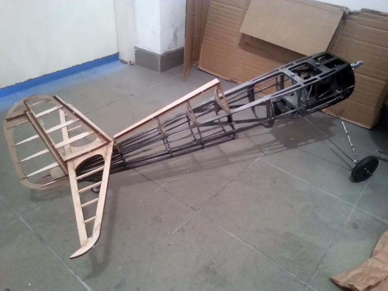

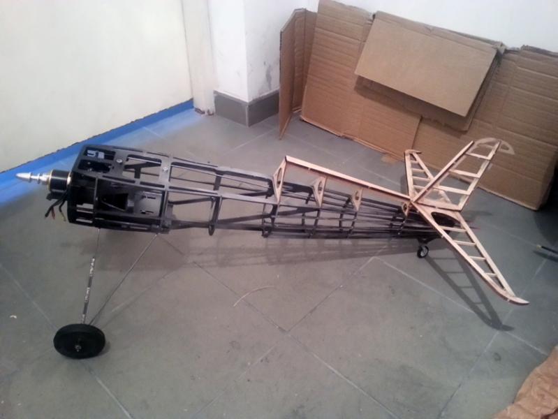

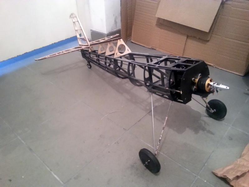

Emhyrion Opublikowano 15 Listopada 2015 Autor Opublikowano 15 Listopada 2015 Może nawet trzy fotki, ale od razu ostrzegam, że nie bardzo jest sens robić foty w piwnicy, bo światło nie jest takie jak w mieszkaniu i w zasadzie to na zdjęciach nic nie widać, poza tym, że coś się buduje... Koła główne są tymczasowe, po prostu nie chciałem, żeby stał na gołych prętach. W tej chwili są założone jakieś 85mm, docelowo będą koła 100-105 mm (tak mi wychodzi ze skali modelu. Jeszcze się zastanowię jakie, będzie to jeden z ostatnich zakupów (kryterium wagi będzie decydujące, albo będę mógł poszaleć albo będę szukał najlżejszych rozwiązań) Silnik FMS 4250 540 KV. Takie silniki napędzają moje modele FMS o podobnej wielkości i masie, to i w P11 powinien się sprawdzić. Wciąż zastanawiam się nad śmigłem, ze skali wynika, że powinno mieć 16.8" Takich nie ma, 17" będzie duuużo za duże, ale i 16" wydaje się wielkie o tyle, że będzie miało niebezpiecznie blisko to wystających kępek trawy. Skłaniam się ku śmigłu 15x10, ale tę decyzję też będę podejmował później, jak już będę znał dokładniejszą masę modelu. Ster kierunku na razie tylko przymierzony, stery wysokości też są już gotowe, ale montowane to będzie na stałe już na gotowo po pokryciu balsą i folią. Zdecydowałem się na kółko ogonowe, wygrały względy praktyczne nad "makietowością", choć starałem się dobrać takie koło i takie miejsce mocowania, żeby jak najmniej rzucała się w oczy różnica między kołem a płozą.

Emhyrion Opublikowano 15 Listopada 2015 Autor Opublikowano 15 Listopada 2015 To farba. Najpierw był tryśnięty czarnym podkładem, na to idzie kolor aluminium (sam z siebie nie chce się równo kłaść na drewnie, musi być podkład). Malowanie jest leciutkie, ot - mgiełka farby na drewnie, wiele masy nie doda, a przez to, że wymyśliłem sobie trochę bardziej makietową kabinkę (choć makiet to nie będzie, brak mi cierpliwości do odtwarzania każdej śrubki) to wnętrze w kolorze drewna mi nie pasuje. Jeszcze będą pomalowane górne wręgi za kabiną, ale to już później, przed oklejeniem. Na tę chwilę skupiam się na półce z fotelem, pedałami, drążkiem i takimi tam pierdółkami. Zanim się zabiorę za oklejania kadłuba muszę to dograć.
Pioterek Opublikowano 15 Listopada 2015 Opublikowano 15 Listopada 2015 To farba. Najpierw był tryśnięty czarnym podkładem, na to idzie kolor aluminium (sam z siebie nie chce się równo kłaść na drewnie, musi być podkład). Malowanie jest leciutkie, ot - mgiełka farby na drewnie, wiele masy nie doda, a przez to, że wymyśliłem sobie trochę bardziej makietową kabinkę (choć makiet to nie będzie, brak mi cierpliwości do odtwarzania każdej śrubki) to wnętrze w kolorze drewna mi nie pasuje. Jeszcze będą pomalowane górne wręgi za kabiną, ale to już później, przed oklejeniem. Na tę chwilę skupiam się na półce z fotelem, pedałami, drążkiem i takimi tam pierdółkami. Zanim się zabiorę za oklejania kadłuba muszę to dograć. Paweł ja wiem co i jak bo pisałeś - to tylko takie pierwsze wizualne skojarzenie - nie zła intencja
Emhyrion Opublikowano 15 Listopada 2015 Autor Opublikowano 15 Listopada 2015 Domyślam się, widziałem emotka To tylko wyjaśnienie dla tych, którym nie będzie się chciało wracać do pierwszych zdjęć w wątku Wracając do opisu zdjęć: podwozie to drut 3mm, jak w instrukcji. Końcówki tylnego drutu dałem dłuższe niż instrukcja przykazała, co widać na zdjęciu. Dzięki temu łączone to jest z przednim drutem na dłuższej powierzchni. Samo łączenie to drut miedziany (?) którym okręciłem stalowe pręty i następnie polutowany. Konkretnie to rozplecione skrętki kabla takiego jak stosuje się do regulatorów czy pakietów, pięknie trzymał już po samym okręceniu, po lutowaniu na całej długości trzyma jak cholera. Będę jeszcze kombinował z amortyzowanymi odciągami od goleni, choć z uwagi na to, że od spodu wchodzi pakiet nie można tego zrobić jak w modelu Suchockiego czy jak w oryginale, odciągi muszą zostać poprowadzone troszkę inaczej. Ale coś się wymyśli... Póki co jest też inna, bardziej autorska i mniej fachowa metoda amortyzacji. Mianowicie kupiłem drut 3mm ale nie było w sklepie tych plastikowych uchwytów mocujących pod drut też średnicy, najmniejsze były pod 4 mm. Wziąłem je, drut owinąłem gumą i tak zamocowałem. Nie ma obawy, że będzie się coś przesuwać czy wysuwać, a zawsze daje to jakieś złudzenie tego, że siła z pręta nie będzie przenoszona bezpośrednio na deskę. Choć pewnie to tylko takie złudzenie Stateczniki poziome będą pokryte balsą 1.5 mm. Pionowy chyba 1mm, ale jeszcze się zastanowię. Kadłub w przedniej części będzie pokryty balsą 2.5mm, w tylnej 1.5mm, na to folia. Zastanawiałem się nad różnymi technikami, japonką, laminowaniem, ale brak mi doświadczenia z tymi metodami, a folią kryłem i jakoś mi to nieźle wychodziło. Co do samej folii to kupię Olive Drab i Sky coś tam na HK - Lech takiej używał i chwalił sobie. Kolorami za bardzo się nie przejmuję, chodzi o ty, że jeśli powstanie jakiś odprysk, żeby nie był tak bardzo widoczny jak na folii białej czy innej takiej - całość będzie malowana i tak, więc przynajmniej do pierwszego startu samolot będzie miał kolor jak się patrzy.

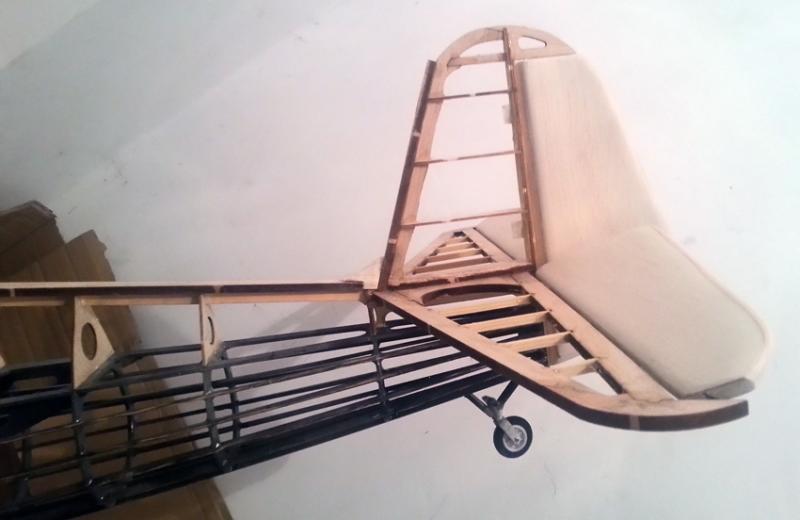

Emhyrion Opublikowano 16 Listopada 2015 Autor Opublikowano 16 Listopada 2015 Żeby Pioterek się nie pieklił, że zdjęć nie ma... Zawiasy w statecznik pionowy już są wklejone, reszta stateczników i stery są póki co tylko "nabite". Zastanawiam się, czy nie schować troszkę sterów wysokości. Teoretycznie na tym poziomie jest to całkiem proste, oklejając balsą stateczniki wystarczy wysunąć na zewnątrz ze 2 mm i potem ładnie wyszlifować papierem nawiniętym na cienki okrągły ołówek... Jeszcze to przemyślę. trójkącik w rogu między kadłubem i sterem wysokości zrobiłem z balsy. Póki co wskazuje tylko kształt, wokół jakiego będę później oklejał balsą i folią.
