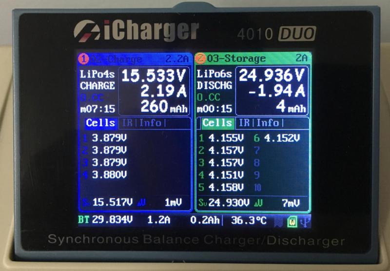

piotralski Opublikowano 25 Lipca 2016 Autor Opublikowano 25 Lipca 2016 Może po prostu soft jest nie dopracowany ponieważ producent nie wpadł na pomysł jednoczesnego ładowania i rozładowywania? Osobiście albo ładuje, albo doprowadzam pakiety do snu zimowego - dla tego nie zauważyłem anomalii. Idę sprawdzić bo zabiłeś mi ćwieka Zrobiłem teścik.... Zacząłem ładować pakiet 4S 2200mAh - rozładowany do 30% i rozładowywać 6S 5000mAh - naładowany na 97%. Wsio w pariadkie... Może moja ładowarka jest ok? Ryszard, przepraszam za pytanie, ale masz wszystkie parametry przy rozładunku i załadunku poustawiane tak jak chciałeś?
Ryszard_I Opublikowano 25 Lipca 2016 Opublikowano 25 Lipca 2016 Dokładnie tak tylko ja to robiłem na pakietach 3 celowych ale to prawdopodobnie nie ma znaczenia. W momencie naciśnięcia start dla funkcji "STORAGE" obserwuj prąd ładowania na kanale nr 1, czy nie rośnie. Zrób też odwrotnie czyli na kanale nr 2 uruchom ładowanie a na kanale nr 1 "STORAGE". Jaką masz wersję softu?
piotralski Opublikowano 25 Lipca 2016 Autor Opublikowano 25 Lipca 2016 Ryszard, robiłem "w te i wewte" na każdym kanale. Nic nie rosło, w sensie zero anomalii. Niestety na dziś mam tylko pakiety 4S i 6S PS Jeśli chcesz mogę zrobić film step by step, ale już nie dziś.
