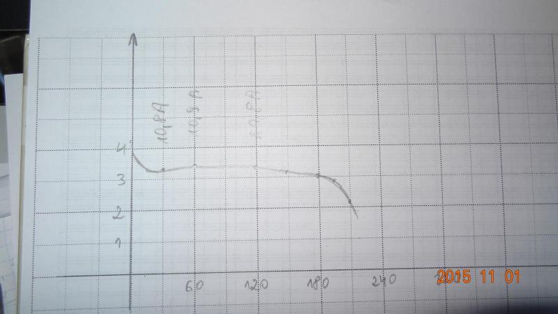

pawmar Opublikowano 2 Listopada 2015 Opublikowano 2 Listopada 2015 Dla jeszcze dokładniejszego spojżenia na proces obciażenia akumulatorów LiPo podaję wykresy obciążenia pakietu SLS XTRON oraz SLS APL MAGNUM. Pakiety zostały obciążone rzeczywistym prądem zgodnie z opisem na naklejce: SLS XTRON 3600mAh 5S1P 18,5V 30C obciazony prądem 30C=108A, prąd ciągły SLS MAGNUM 3000mA 5S1P 18,5V 45C obciążony prądem 45C=135A , prąd ciągły pozdrawiam -Zbigniew
mike217 Opublikowano 2 Listopada 2015 Opublikowano 2 Listopada 2015 Średnie napięcia rozładowania bardzo takie sobie. W wyczynie gdzie potrzebujemy obrotów na śrubie te akumulatory nie znajdą zastosowania. Stwierdzenie, że akumulator poniżej 10 stopni c. dysponuje maks 50% pojemności to oczywiście bzdura. Jestem płetwonurkiem i zabieram pod wodę popularne zippy 5000 compacty. Woda na dole ma zawsze tylko 4 stopnie a czasy denne robię po 30-40 minut w tej temperaturze. Akumulatory zasilają moje ogrzewanie i światło i spadek pojemności z tytułu niskiej temperatury jest ułamkowy. Mam to potwierdzone ponad 300 zejściami pod wodę właśnie z zasobnikami wypełnionymi Lipo.
