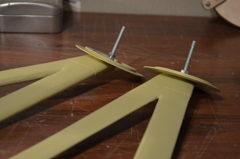

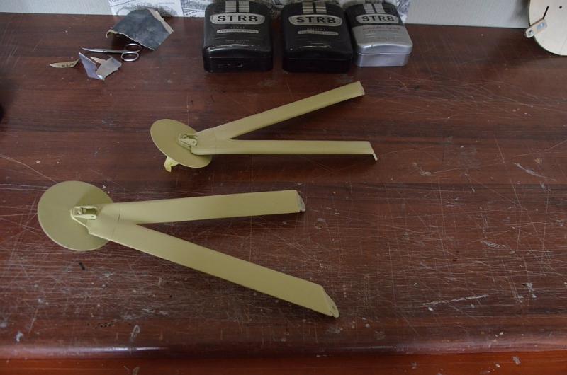

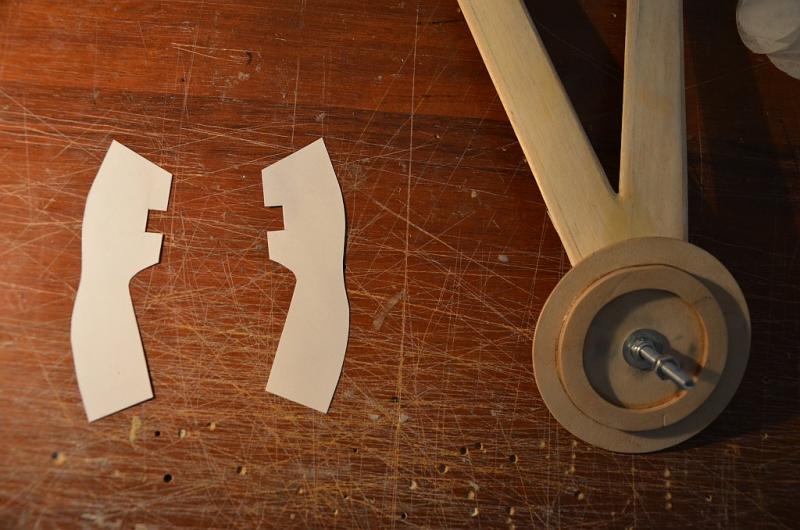

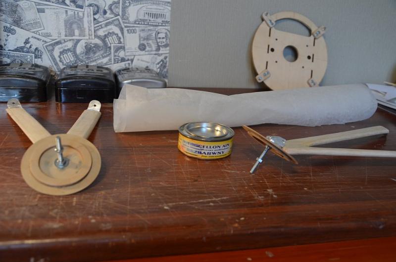

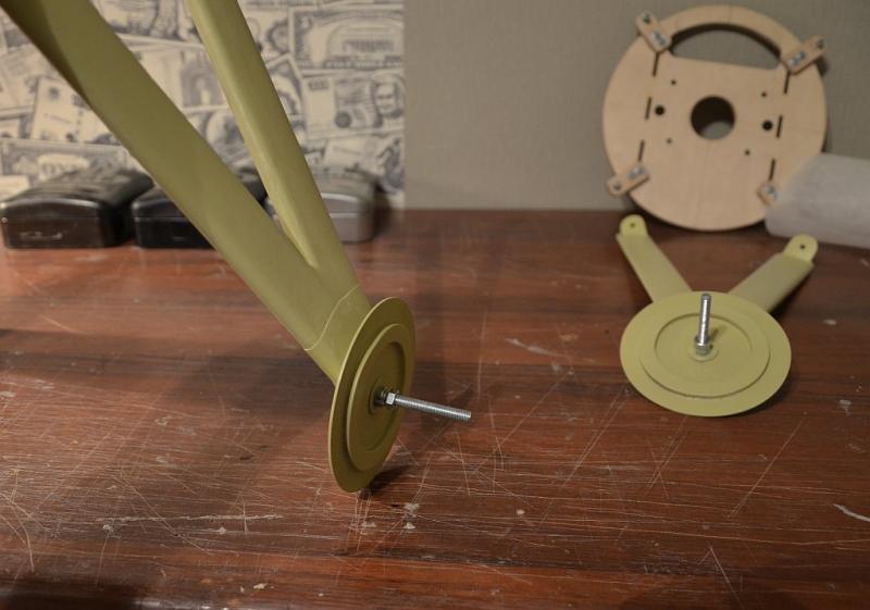

Gość horn3t Opublikowano 3 Listopada 2015 Opublikowano 3 Listopada 2015 Tak w ogóle będziesz malował, czym? Ostatecznie jak dojdę do tego etapu to coś wymyśle (na razie nasuwa mi się odpowiedź , że rękami ) Pomajstrowałem trochę przy goleniach podwozia, balsowe oprofilowanie pokryłem japonką i zaimpregnowałem nitroceylonem (szczęśliwie się znalazł w domu). Zrobiłem oprofilowanie na goleniach wstępnie kombinowałem z blaszki ale ostatecznie zrobiłem z tektury. Całość pokryta szpachlówką w aerozolu do przeszlifowania i może czekać na malowanie. Chyba będzie czas zabierać się budowę skrzydeł.

Pioterek Opublikowano 3 Listopada 2015 Opublikowano 3 Listopada 2015 Zasadniczo to majstruje przy zespole napędowym żeby pod maską nie było pusto, kilka starszych zdjęć. Tak patrzę na Twoje podwozie i myślę, że nie jest zbyt mocne. Plastikowe uszko odciągu ? Jeżeli puści masz wyłamane drewniane punkty mocowania kół i zastrzałów - a to trudne do naprawy - tu trzeba stali a nie plastiku.
Bartek Piękoś Opublikowano 3 Listopada 2015 Opublikowano 3 Listopada 2015 Jeśli chodzi o to uszko przy osi koła, to ja tam widzę metal.
Pioterek Opublikowano 3 Listopada 2015 Opublikowano 3 Listopada 2015 To jak Krzysztofie - metal, czy plastikowy Kavan?

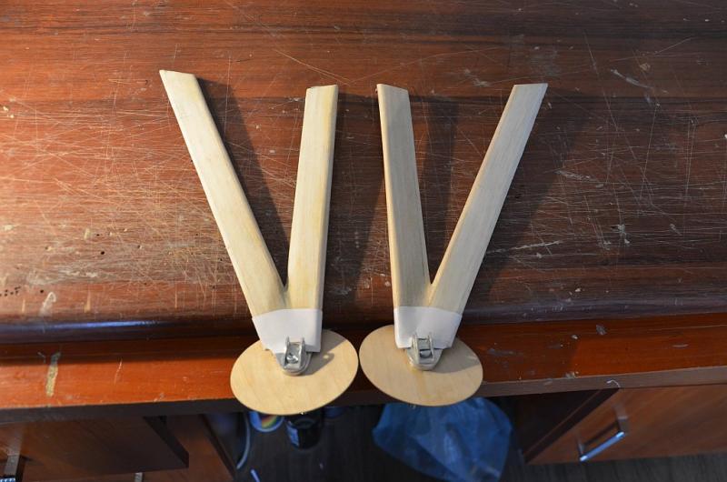

Gość horn3t Opublikowano 3 Listopada 2015 Opublikowano 3 Listopada 2015 Tak patrzę na Twoje podwozie i myślę, że nie jest zbyt mocne. Plastikowe uszko odciągu ? Jeżeli puści masz wyłamane drewniane punkty mocowania kół i zastrzałów - a to trudne do naprawy - tu trzeba stali a nie plastiku. Piotrze masz bystre oko element odciągu jest zakończony snapem z tworzywa sztucznego (nie lubię określenia plastik) Miracle 3 mm takim jak na zdjęciu. Moim zdaniem ten element będzie spełniać swoje zadanie gdyż pracuje w elastycznym układzie i jest to tylko jeden z elementów całego zespołu. Zakładam, że lądowania będą przyzwoite a przy mocnym "dupnięciu" to i stal nie pomoże. Krzysiek sporo waloryzacji, piękna robota. kibicuję z ogromną przyjemnością i wraca mi motywacja. Jeżeli chodzi o farbę to ja pomalowałem samochodowymi (akryl+utwardzacz), a właściwie to dałem lakiernikowi do pomalowania i nawet wyszło bardzo przyzwoicie czyli "lekko" . Numeru RAL nie pamiętam ale nazwa przypisana do numeru to "khaki grau". Obecnie mam to na takim etapie. Jest to chyba drugi "seryjny" od Suchockiego, trochę już antyk Dzięki za miłe słowa, Twoja "jedenastaka" ładna, może się pochwalisz większą ilością zdjęć, i oczywiście tym jak lata I widzę piękny silnik
Pioterek Opublikowano 3 Listopada 2015 Opublikowano 3 Listopada 2015 Napisałem bo robisz bardzo ładny model i szkoda by było go uszkodzić. Zrobisz jak uważasz, ten element z tworzywa jeżeli pęknie to na obejmie kuli. W moim modelu wyrwało mi kiedyś zagięty i zalutowany stalowy pręt fi=2mm w tym miejscu a koła odgięły się na boki - u mnie mogą bo to konstrukcja samonośna, w oryginale obciążenie pójdzie na wspólne węzły podwozia i zastrzałów. Każda elastyczność przy uderzeniu ma kiedyś swoje granice Jeszcze raz - ładna robota.

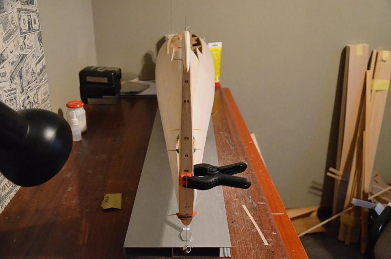

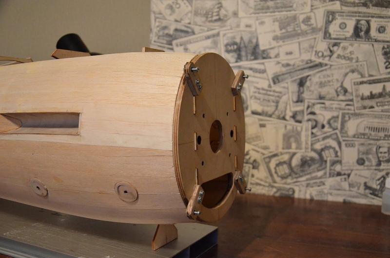

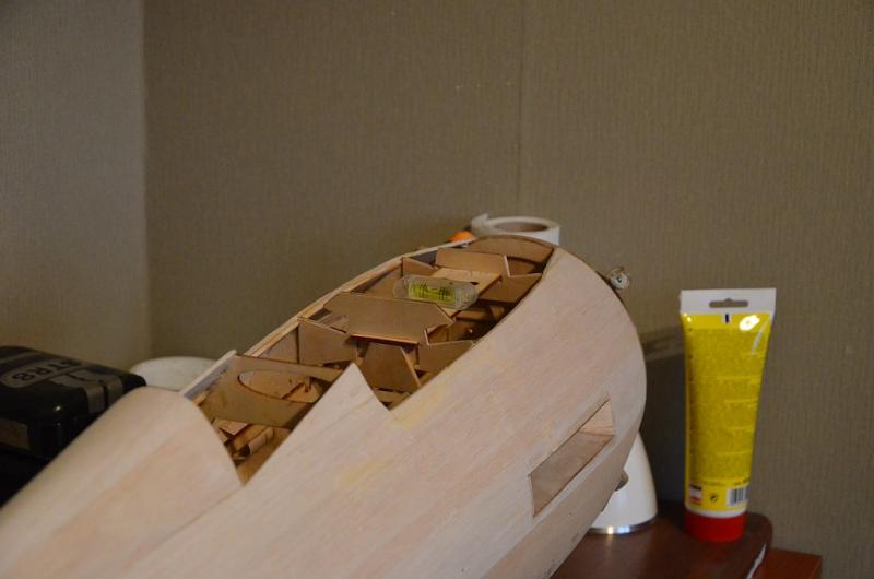

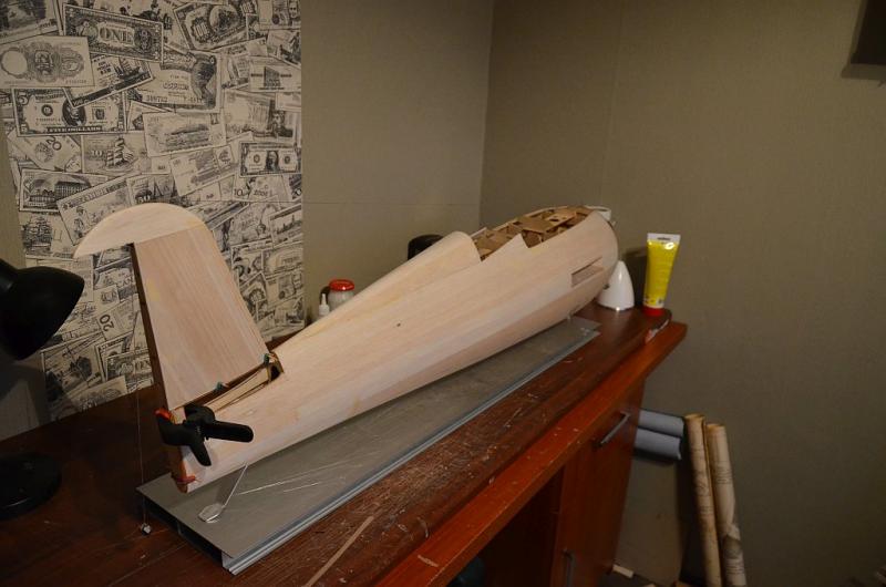

Gość horn3t Opublikowano 4 Listopada 2015 Opublikowano 4 Listopada 2015 Marcin i też śledzę losy projektu mniejszej "jaedenastki" podziwiam zaangażowanie w ten projekt i powiem szczerze jak dla mnie instrukcja jest super bo jeszcze takiej fajnej nie widziałam do modelu Ze względu na kontuzje nogi która czasami mocniej doskwiera nie zawsze udaje się mi wykorzystać wolny czas do budowy jak bym chciał. Doszlifowałem podwozie do malowania i o tym elemencie na razie zapominam, wklejona została wręga silnikowa, przyklejony został statecznik pionowy, który nie bardzo wiedziałem kiedy montować (brak instrukcji ) więc padło na ten etap prac ułatwi to zrobienie ostatecznego profilowania ogona. 1
