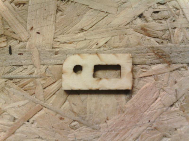

krzysiek.riese Opublikowano 9 Marca 2015 Opublikowano 9 Marca 2015 Sławku mam pytanie. Nie do końca wiem do czego są takie 4 elementy.

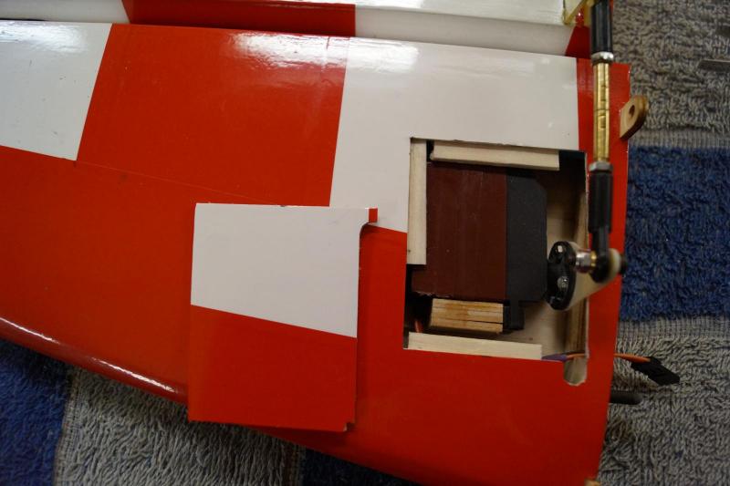

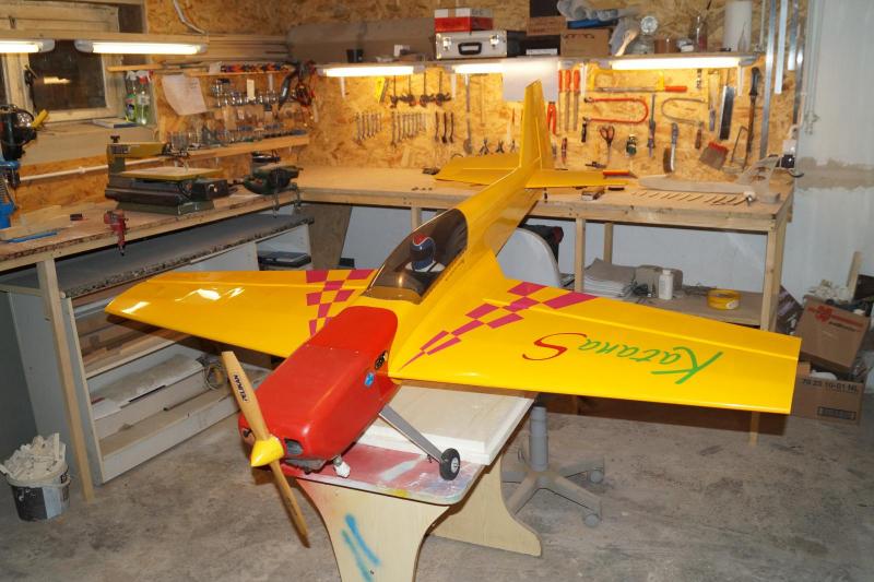

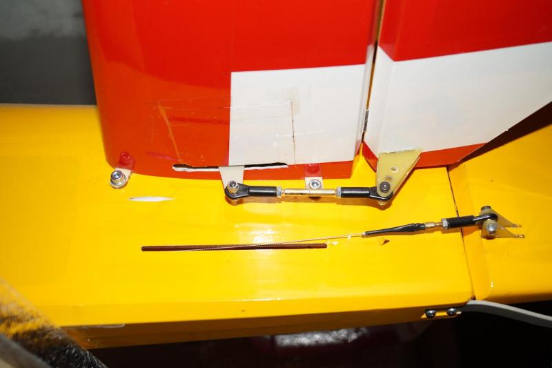

krzysiek.riese Opublikowano 27 Października 2015 Opublikowano 27 Października 2015 moja Katana już oblatana. Chyba jako pierwsza z tej całej relacji. Lata świetnie, jedynie muszę przenieść serwa wysokości na ogon i w tym celu trochę muszę stateczniki przerobić. Spowodowane jest to tym że lata na silniku DLA 32 co skutkuje przednim wyważeniem.

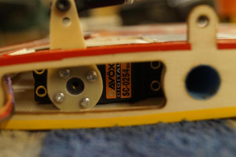

krzysiek.riese Opublikowano 2 Listopada 2015 Opublikowano 2 Listopada 2015 Przenoszenie serw wysokości z kabiny do stateczników. Przy okazji dorobiłem dłuższe dźwignie na serwa i otrzymałem w końcu większe wychylenia. Jutro drugi statecznik.

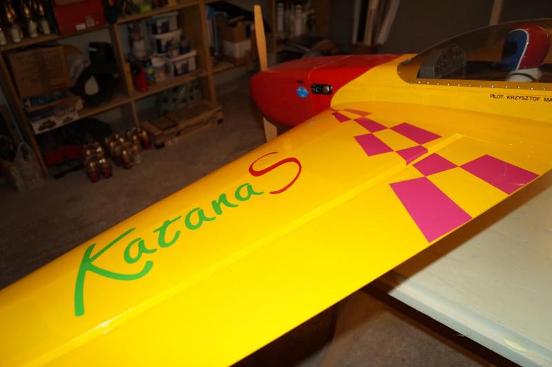

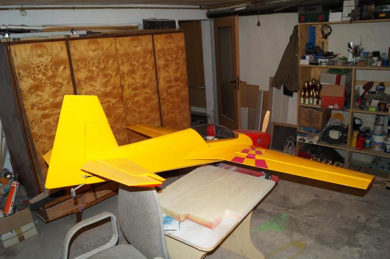

krzysiek.riese Opublikowano 22 Listopada 2015 Opublikowano 22 Listopada 2015 Tak to wygląda na gotowo. Model już po ponownym oblocie. środek ciężkości idealnie wyszedł. jeszcze tylko muszę zmienić podwozie na wyższe i śmigło większe.
kogutos Opublikowano 18 Stycznia 2016 Opublikowano 18 Stycznia 2016 Chyba się zapatrzyłeś na oryginalne kolory MX-2 Taka wściekła zieleń mi się podoba.

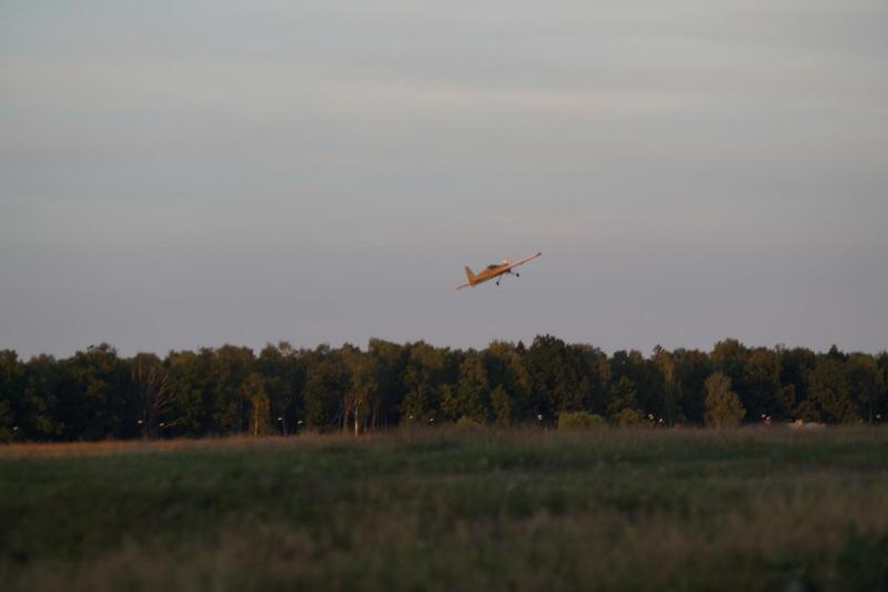

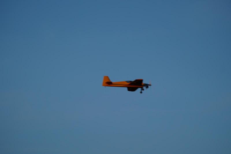

grzegorzp Opublikowano 26 Lipca 2016 Opublikowano 26 Lipca 2016 Witam, wiem, że odgrzewam bardzo ale to bardzo zimnego kotleta ale spieszę donieść, że katana z początku tego wątku po ok 7 latach od zakończenia budowy... ktoś wreszcie się nad nią zlitował i ją dokończył no i oblatał Oto dowód https://www.youtube.com/watch?v=jaEcNEelLeQ Model lata po prostu świetnie, po kilku lotach między którymi zdejmowałem co raz to trochę ołowiu z domku silnika wreszcie znalazłem idealne jak dla mnie wyważenie. Z modelu jestem mega zadowolony, dzięki Sławek za dobrą robotę Pozostaje mi zrobić maskę silnika i cieszyć się modelem.
