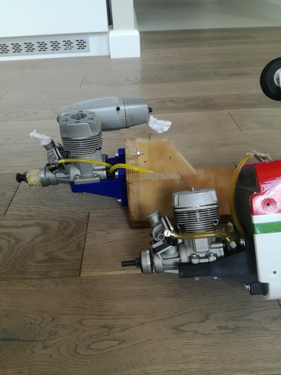

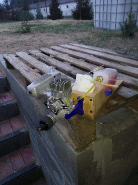

ahaweto Opublikowano 9 Listopada 2017 Autor Opublikowano 9 Listopada 2017 Jako świeżo nawrócony na jedynie słuszny napęd http://pfmrc.eu/index.php/topic/65855-rcgf-10cc-bm-ga%C5%BAnik-walbro/ poszedłem za ciosem i nabyłem wyżej wymieniony silnik. Niebawem będzie pierwsze uruchomienie. Mam pytanie. W zakupionym silniku nie było uszczelki która zazwyczaj powinna być założona pomiędzy silnik a tłumik. Może w OS-ach takiej nie zalecają ? Czy taką trzeba samemu dorobić czy też wystarczy użyć silikonu wysokotemperaturowego ?
Henio Opublikowano 10 Listopada 2017 Opublikowano 10 Listopada 2017 Adam, ja od lat uszczelniam taśmą teflonową do rur.
solainer Opublikowano 11 Listopada 2017 Opublikowano 11 Listopada 2017 Żarowe os max nigdy tam nie miały uszczelki. Powierzchnia jest na tyle dopracowana że rzadko kiedy tam cienkie cokolwiek.
Henio Opublikowano 12 Listopada 2017 Opublikowano 12 Listopada 2017 Piotr masz rację,rzadko ale cieknie i dlatego zakładałem cienką taśmę teflonową.
ahaweto Opublikowano 13 Listopada 2017 Autor Opublikowano 13 Listopada 2017 Heniu skorzystam z twojego "przepisu".
