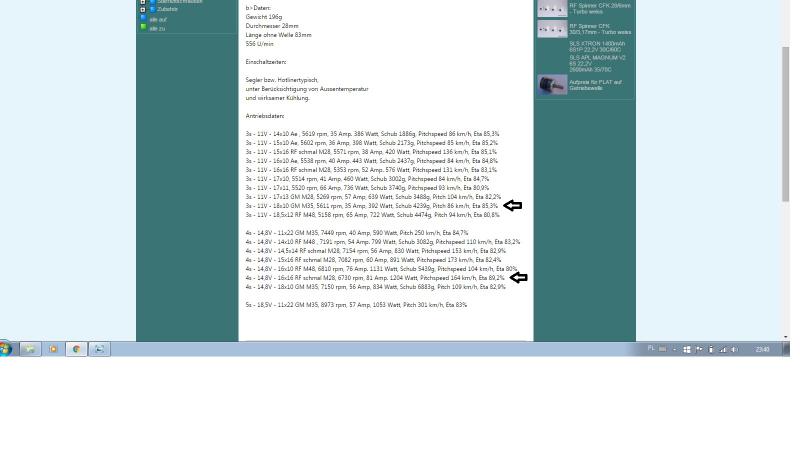

mmarkow Opublikowano 28 Grudnia 2015 Opublikowano 28 Grudnia 2015 Kto wie jaką sprawność mają chińskie silniki z HK? Ja nie wiem, a chciałbym kupując od nich silnik jednak wiedzieć jaką ma on sprawność. Z jakiegoś powodu HK nie umieszcza tej informacji (być może nie ma się czym chwalić) - nie wiem. A może ktoś wie ile energii z pakietu pojawia się na wale silnia z HK, a ile ogrzewa wnętrze kadłuba? - ja nie wiem. Znalazłem coś takiego: Źródło: http://www.reisenauer.de/artikeldetails.php5?aid=2117 Na ile te dane są wiarygodne tego nie wiem, lecz dały mi do myślenia. Dla przykładu silnik (z linku) zasilony pakietem 3S da mi ładny ciąg do wyprowadzenia modelu na 200-250m przy parametrach jak na załączonym obrazku i sprawności 85%. Przy zasileniu silnika pakietem 4S dostanę ze dwa razy większy ciąg, a sprawność silnika wyniesie 89%. Dla mnie super sprawa. Dlaczego to mnie zaciekawiło. Moc użyteczna (na wale silnika) = U x I x sprawność silnika. Czym większa sprawność silnika tym mniej energii idzie w gwizdek np. na grzanie kadłuba. Jeśli mniej energii idzie na straty tym mniejszy pakiet mogę zastosować (lżejszy). Tyle się już oczytałem na tym forum o tym jak lekkie powinny być konstrukcie modeli, a na temat racjonalnego zasilania i napędu jakoś tak niewiele mogłem znaleźć (może źle szukałem). Czy jest o co walczyć? Moim zdaniem jest. Może się okazać, że na przemyślanym napędzie i zasilaniu wygospodarujemy 200-300g nie tracąc nic na szybkości wznoszenia, czy wigorze modelu. Moim zdaniem to sporo. Jasne jest, że model źle ustawiony/wyważony/itp. itd. będzie latał źle i najmocniejszy napęd jak i najlepszy pilot nic nie pomoże, tak samo jak kiepski pilot marnie poleci najlepiej ustawionym modelem. To są oczywiste oczywistości Nie szukam jednego rozwiązania uniwersalnego do wszystkiego - bo takie nie istnieje, jak nie istnieje model uniwersalny do wszystkiego. Pytałem o pomysł na wymianę śmigła i pakietu w zależności od warunków w jakich przyjdzie nam latać. Odniesie się ktoś do tego pomysłu w kontekście załączonego prt sc? Ja nie spotkałem się z taką praktyką, dlatego pytam. Jeśli uważacie, że to głupotki i mało wartościowe treści to nie widzę problemu i kasuję co w tym temacie napisałem
Shock Opublikowano 29 Grudnia 2015 Opublikowano 29 Grudnia 2015 Pytałem o pomysł na wymianę śmigła i pakietu w zależności od warunków w jakich przyjdzie nam latać. Odniesie się ktoś do tego pomysłu w kontekście załączonego prt sc? Ja nie spotkałem się z taką praktyką, dlatego pytam. Już Konrad pisał że to pomysł z lekka bezsensu ,ja to tylko powtórzę . Bo w teorii niby można tak robić, ale praktycznie jest to upierdliwe,nie zawsze skuteczne a nawet bezpieczne,wiąże się z konkretnym rygorem o co czasem trudno na lotnisku czy podczas euforii latania. Z reguły bywa że termikę trafiasz a nie ona czeka na Ciebie, więc jak to sobie wyobrażasz -czujesz że nosi to lądujesz i wymieniasz pakiet i śmigło ? akurat straciłeś noszenie to z powrotem na ziemię i znowu śmigło i akrobacja ?? Optymalnie to dobrany uniwersalnie napęd i ustawienie modelu tak, abyś sam w danej chwili będąc w powietrzu mógł zmienić jego charakterystykę zależnie od panujących warunków lub widzimisię .
Dariusz Dudzik Opublikowano 29 Grudnia 2015 Opublikowano 29 Grudnia 2015 Kto wie jaką sprawność mają chińskie silniki z HK? Ja nie wiem, a chciałbym kupując od nich silnik jednak wiedzieć jaką ma on sprawność. Z jakiegoś powodu HK nie umieszcza tej informacji (być może nie ma się czym chwalić) - nie wiem. A może ktoś wie ile energii z pakietu pojawia się na wale silnia z HK, a ile ogrzewa wnętrze kadłuba? - ja nie wiem. Znalazłem coś takiego: SILNIK 1.jpg Źródło: http://www.reisenauer.de/artikeldetails.php5?aid=2117 Na ile te dane są wiarygodne tego nie wiem, lecz dały mi do myślenia. Dla przykładu silnik (z linku) zasilony pakietem 3S da mi ładny ciąg do wyprowadzenia modelu na 200-250m przy parametrach jak na załączonym obrazku i sprawności 85%. Przy zasileniu silnika pakietem 4S dostanę ze dwa razy większy ciąg, a sprawność silnika wyniesie 89%. Dla mnie super sprawa. Dlaczego to mnie zaciekawiło. Moc użyteczna (na wale silnika) = U x I x sprawność silnika. Czym większa sprawność silnika tym mniej energii idzie w gwizdek np. na grzanie kadłuba. Jeśli mniej energii idzie na straty tym mniejszy pakiet mogę zastosować (lżejszy). Tyle się już oczytałem na tym forum o tym jak lekkie powinny być konstrukcie modeli, a na temat racjonalnego zasilania i napędu jakoś tak niewiele mogłem znaleźć (może źle szukałem). Czy jest o co walczyć? Moim zdaniem jest. Może się okazać, że na przemyślanym napędzie i zasilaniu wygospodarujemy 200-300g nie tracąc nic na szybkości wznoszenia, czy wigorze modelu. Moim zdaniem to sporo. Jasne jest, że model źle ustawiony/wyważony/itp. itd. będzie latał źle i najmocniejszy napęd jak i najlepszy pilot nic nie pomoże, tak samo jak kiepski pilot marnie poleci najlepiej ustawionym modelem. To są oczywiste oczywistości Nie szukam jednego rozwiązania uniwersalnego do wszystkiego - bo takie nie istnieje, jak nie istnieje model uniwersalny do wszystkiego. Pytałem o pomysł na wymianę śmigła i pakietu w zależności od warunków w jakich przyjdzie nam latać. Odniesie się ktoś do tego pomysłu w kontekście załączonego prt sc? Ja nie spotkałem się z taką praktyką, dlatego pytam. Jeśli uważacie, że to głupotki i mało wartościowe treści to nie widzę problemu i kasuję co w tym temacie napisałem Witam Marek ty chcesz latać czy bawić się w teoretyka jak wielu na tym forum.
samolocik Opublikowano 29 Grudnia 2015 Opublikowano 29 Grudnia 2015 Marek chce aby Mu zrobic dobrze w sensie trafić w jego oczekiwania i gust a jak wiadomo punkt w którym odczuwa się satysfakcję jest różny dla każdego modelarza. To co dla jednych będzie latało szybko to dla drugich będzie wleczeniem się po niebie. Najefektywniejszy napęd jest w modelach DLG/F3K gdzie cała siła idzie w napędzenie modelu a to co jest tracone skrapla się na czole lub grzbiecie rzucającego ;-) w innych modelach trzeba sobie samemu poeksperymentować a nie męczyć wszystkich naokoło. Teraz jest taki wybór napędów, smigieł, kalkulatorów liczących ciąg i prędkość modelu wraz ze zużyciem akumulatora że każdy może sobie w przybliżeniu dobrać satysfakcjonujący go napęd. Kolegów, którzy liczą na to, że będzie tanio, lekko, z dużą sprawnością i zapierniczało jak model zawodniczy a przy tym jeszcze napęd będzie chłodny chciałbym wyprowadzić z błędu - tak nie będzie. Zawsze jest coś kosztem czegoś. Liczy się kasę w porfelu i dostosowuje do niej napęd a nie odwrotnie. No chyba, że ktoś jest urodzonym romantykiem ..."mierz siły na zamiary nie zamiar podług sił" czy jakoś podobnie to leciało To wtedy można marzyć o super napędzie i przez lata się zastanawiać za co go zakupić lub robić akcje zbierania kasy na portalach społecznościowych ale wtedy proszę nie męczyć innych na forum 1
Konrad_P Opublikowano 29 Grudnia 2015 Opublikowano 29 Grudnia 2015 .... Czy jest o co walczyć? Moim zdaniem jest. Może się okazać, że na przemyślanym napędzie i zasilaniu wygospodarujemy 200-300g nie tracąc nic na szybkości wznoszenia, czy wigorze modelu. Moim zdaniem to sporo. Czy jest o co walczyć? Moim zdaniem nie ma. Te 200-300g o których piszesz nie będzie miało aż takiego znaczenia dla modelu o rozpiętości 4-4,5 m a dla takiego modelu jest przeznaczony ten silnik. To nie jest model o wadze 1000g gdzie 200g stanowi znacząco dodatkową wagę. Marek zbuduj model o rozpiętości 4m i się przekonasz że te 200-300g będzie dużo za mało żeby skutecznie wyważyć model. Patrzysz bardzo wąsko na całość i wychodzą Ci moim zdaniem bzdury. Musisz popatrzeć szerzej, jaka konstrukcja jak i gdzie zamontować wyposażenie i do jakiej wagi modelu chcesz dojść i jej nie przekroczyć. Może się okazać że będziesz musiał dołożyć na dziub 500g ołowiu żeby model wyważyć. A przy takich rozpiętościach to 500g ołowiu na dziobie nie jest niczym niezwykłym. Dlatego czasami dobiera się tak silnik aby nim oraz pakietami doważyć model w zamian za bezsensowne wożenie ołowiu. Aby zaoszczędzić te 200g i nie pieprzyć się z silnikiem jest wiele innych lepszych rozwiązań. Sorry ale chyba jeszcze trochę potrzebujesz doświadczenia żeby samemu dojść do prawdy. A na koniec to wszystkie te podawane parametry o sprawności są o kant stołu. Jeden mierzy to w taki sposób za pomocą takich urządzeń inny mierzy to w inny sposób za pomocą zupełnie innych urządzeń. Wszyscy dostają jakieś dane do których dodają swoje 10% tak aby zachęcić klienta. I w co tu wierzyć, które wyniki są prawidłowe. Chińczycy nie podają bo w 99% im nikt w to nie uwierzy niemcy podają ale ja 98% im nie wierzę. Latam na chińskich i niemieckich silnikach i nie zwracam uwagi na bzdury w opisach (cały czas mówimy o sprawności bo inne parametry przestrzegam). Jak silnik okazuje się za słaby to go wymieniam na mocniejszy. A że jestem wyznawcą teorii, że muszę czuć power pod kciukiem to dobieram zawsze o 30% mocniejszy silnik. Jeszcze się nie zdażyło żebym wymieniał na mniejszy bo ten pierwszy jest za mocny i nie da się latać. Odwrotnie się zdarzyło. I jeszcze na zakończenie. Te 200-300g zaoszczędzisz spokojnie na pakiecie. Zastosuj jesli będzie to możliwe zamiast 5000mAh 3000mAh i po sprawie. Zamiast 10 wyciągnięć zrobisz 7. Jak jeszcze chcesz zaoszczędzić na wadze to kup 2200mAh i się baw. Jestem tego samego zdania co Rafał ze #124 posta. Czy wyciągniesz model na 300m w ciągu 2 sekund czy 4s nie ma uwierz mi, naprawdę, kompletnego znaczenia. Przecież rozmawiamy o modelu do TERMIKI a nie hotline -rze. Masz się cieszyć szybowaniem a nie zawracać sobie głowę czy i jak szybko poszedł model w górę, czy pod kątem 90 stopni w 3,71s czy pod kątem 75 stopni w ciągu 4,96 sekundy. Polataj jeszcze ze 2-3 sezony zbuduj i ulotnij jeszcze ze 2-3 modele i dopiero kombinuj.

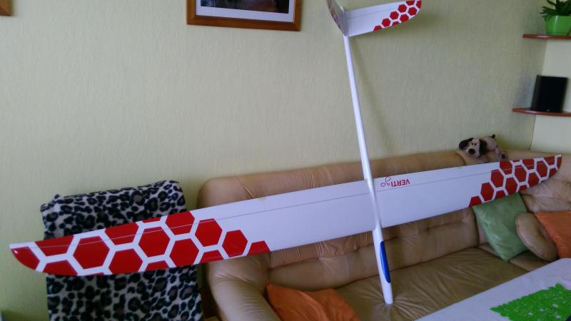

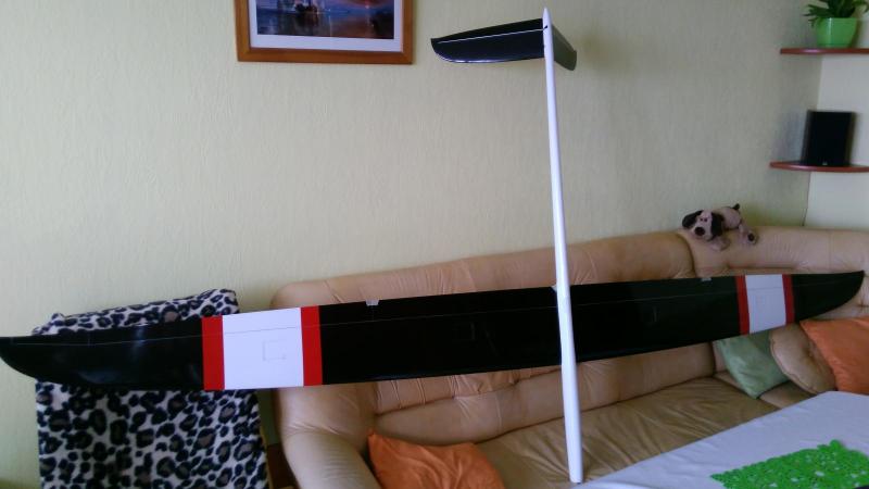

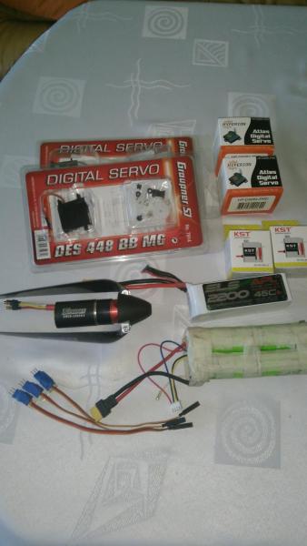

dymarkus Opublikowano 24 Maja 2016 Autor Opublikowano 24 Maja 2016 Po prawie 4 miesiącach oczekiwania zawitał do mnie zamówiony model. oraz skompletowane wyposażenie Można teraz spokojnie przystąpić do uzbrajania modelu.
mmarkow Opublikowano 24 Maja 2016 Opublikowano 24 Maja 2016 Kolejny konkretny model GRATULUJĘ i życzę dużo radochy przy składaniu i późniejszym lataniu
Shock Opublikowano 25 Maja 2016 Opublikowano 25 Maja 2016 Można teraz spokojnie przystąpić do uzbrajania modelu. Gratulacje . Może jakaś relacja ,ogólne info o modelu ,wyposażeniu ? Malowania a'la Respect ? przyjemne .
