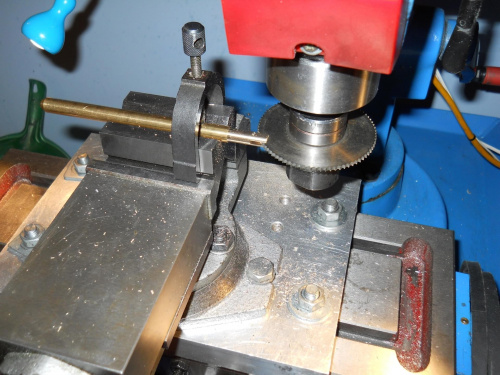

AndrzejC Opublikowano 20 Grudnia 2015 Opublikowano 20 Grudnia 2015 Ciekawy temat. Jako ,że sam sobie wykonuję prawie wszystkie detale do moich modeli, to i małego parku maszyn tez się dorobiłem. Min frezareczki także. Kiedyś kupiłem na aukcji nasz polski OUS 1. Do moich celów w dorabianiu drobnych detali wg mnie jest idealna. Nie ma luzów jak te chińskie... ( miałem taką jak na zdjęciu i szybko sprzedałem). Nawet używany OUS jest o niebo lepszy niż chińszczyzna,choć na ich tokarkę z Leroi Merlin narzekać nie mogę, ale chyba dlatego, że ją po zakupie rozebrałem na części pierwsze i złożyłem od nowa po swojemu . Trzy tygodnie nad nią pracowałem ,ale teraz działa idealnie. Jak cierpliwie poszukasz mało wyeksploatowanego OUSa to to moim zdaniem będziesz miał to czego oczkujesz, czyli małą w miarę dobrą obrabiarkę, która dobrze działa. Można używać stołu z maszyny. Ja dokupiłem sobie na promocji takie coś: http://www.promapl.pl/produkt,102,Stol_Krzyz0wy Jak sobie go dobrze wyregulujesz to nawet dokładnie po frezujesz, choć cierpliwość przy tym frezowaniu jest potrzebna No i dobre porządne dokładne imadło jest potrzebne. Z tym może być problem. Trzeba szukać, ale też można znaleźć. Ja znalazłem Za flaszkę, ale to był fuks. I jak na moje potrzeby całość wystarcza. Jak potrzebuję wykonać coś dokładnego, to i tak korzystam z dużej przemysłowej maszyny obsługiwanej przez fachowca, tez modelarza. OUSy czasem nawet w idealnym stanie zdarzają się na aukcjach. Ja właśnie takiego kupiłem w niższej cenie niż ta chińska razem z całym wiadrem narzędzi i w zasadzie, brakuje mi tylko podzielnicy. Maszynka jest uniwersalna. Może robić i za tokarkę i za frezarkę. U mnie jest frezarką. A.C.

mike217 Opublikowano 21 Grudnia 2015 Opublikowano 21 Grudnia 2015 OUS 1 fajny jest ale dziś kupienie kompletnego egzemplarza i sprawnego graniczy z cudem. To są stare dobre maszyny, osobiście mam tokarkę TSA 16, Polski produkt z ubiegłego wieku, moja dokładnie jest z 1959 roku. Akurat miałem fuksa i kupiłem maszynę w bardzo dobrym stanie. Mocno ją doinwestowałem ale praktycznie co miesiąc przeglądam allegro i wykupuję pojawiające się części, których coraz mniej.. Podobnie jest z OUS, trafiają się złomowe egzemplarze, lub niekompletne. Dokupienie czegoś to loteria a że ta obrabiarka była produkowana przez Technika na warsztatach to praktycznie nic do siebie nie pasuje i trzeba przerabiać. Inną sprawą jest przezbrajanie maszyny z tokarki we frezarkę jest to upierdliwe. A z Chińczykami jak to z Chińczykami... jeden się trafi dobry a drugi odpad z produkcji i w każdym egzemplarzu trzeba porobić po swojemu. Moją Zośkę też musiałem rasować, suporty poskrobać i przede wszystkim wyczyścić z z czegoś czym Chińczyki smarują no i piasek usunąć co im się został z odlewni...
