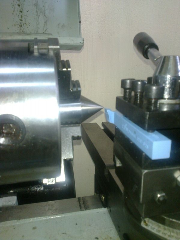

WZ Opublikowano 5 Lutego 2016 Opublikowano 5 Lutego 2016 przydałyby się podkładki pod noże-aby ostrze noża ustawić w osi tokarki
micro Opublikowano 5 Lutego 2016 Opublikowano 5 Lutego 2016 Jako dokładnych podkładek można użyć blaszek ze szczelinomierza.

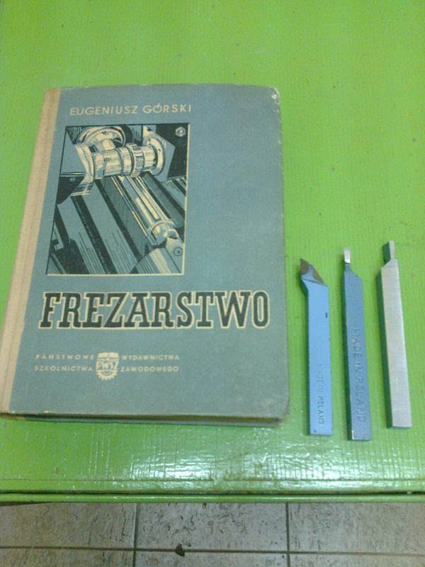

MareX Opublikowano 6 Lutego 2016 Opublikowano 6 Lutego 2016 Bardzo dziękuję za wszystkie powyższe wpisy. Jestem autentycznie Wam bardzo wdzięczny i wysoko sobie cenie taką życzliwość i pomoc. Teraz "pochwalę" się tym, czym mam z bardzo dawnych lat, kiedy to próbowałem zajmować się rzemiosłem. Takie te moje narzędzia ręczno-maszynowe, a wszystko to gromadziłem dzięki uprzejmości sąsiada, który pracował w jednej z tutejszych firm. Taka niestety jest prawda i taka wtedy była rzeczywistość. Z tego też czasu mam jeszcze to: czyli słynną "Celmę" wraz ze stojakiem i jakieś prostackie imadło do moich "precyzyjnych" wierceń. Teraz tak: Robercie! Faktycznie w owym czasie na "Tandecie" można było praktycznie kupić dosłownie wszystko i mniej więcej właśnie wtedy kupiłem sobie tam wiatrówkę o kal. 5, która "biła" jak cholera. Ale wtedy żadne noże czy narzynki mnie zupełnie nie interesowały. Jak tam jest teraz, zupełnie nie wiem, bo na tym terenie postawili jakąś halę /centrum handlowe/ i nie wiem czy z tyłu nie ostały się jeszcze jakies stragany, gdzie to wszystko eksponowano. Tu znowu prośba do Kolegów z naszego miasteczka /jeśli któryś z nich czyta ten temat?/, podpowiedzcie, gdzie z takimi gratami teraz goście się wystawiają. Czy może pod halą na Grzegórzkach, czy na placu giełdy kwiatowej? Koledze Romanowi /micro/ zwracam całkowicie honor, bo dopiero teraz widzę, że takie "listkowe" podkładki trzeba stosować. Vide tutaj: Brakuje dosłownie mikronów, a "na oko" wydawało się idealnie w "centrum sedna". Z tymi dwoma innymi nożami - porażka: Pewnie jedynie trzeba się udać do prawdziwego frezera i od spodu noża zebrać ten naddatek. Mam takiego fachowca z dużym i profesjonalnym zapleczem maszynowym, ma grubo ponad 7 dych, ale nadal skutecznie działa i to on wytoczył mi nowe kółko pasowe do mojej piłki-kręciołki oraz zrobił nowe mocowanie silnika. Do mnie raczej się nie pofatyguje, ale ja mogę mu "potruć" i popytać o to czy owo. Co do innych zagadnień, w tym rozbudowywaniu zaplecza sprzętowo-narzędziowego to przyznaję Wam absolutną rację i na pewno nie będzie tak, że nic w tym zakresie nie będę działał. Najpierw jednak wiedza teoretyczna i praktyczne studiowanie maszynki.
mike217 Opublikowano 6 Lutego 2016 Opublikowano 6 Lutego 2016 Ten nóż za wysoki przelecisz sobie sam frezem jak już dorobisz się freza , w końcu frezować też możesz , możesz też ten nóż przetoczyć na tokarce jeśli będziesz wiedział jak go chwycić do tej operacji. Swoją drogą do takich małych maszyn te lutowane przecinaki są średnie bo są szerokie i maszyna obrywa, wychodzi brak sztywności. Podkładki pod noże możesz porobić z cienkich blaszek, pasków laminatu Etc.. Jak już będziesz wiedział dokładnie ile wynosi ten wymiar właściwy to sobie szybko każdy nóż poskładasz z podkładkami. Pozwolę sobie wrzucić taki rysunek znaleziony w sieci http://www.cnc.info.pl/pics/2015/11/Planowanie%20spodu%20noza_19147_11500.jpg

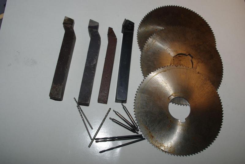

AndrzejC Opublikowano 7 Lutego 2016 Opublikowano 7 Lutego 2016 Poszedłem dzisiaj na naszą "Tandetę" z zamiarem kupna nawiertaków, bo mi się pokończyły, oraz z zamiarem sprawdzenia, co faktycznie można kupić za 50 zł. Od razu poszedłem do pana Józia, bo pana Adasia dziś akurat nie było ( ma większy asortyment i stoi bliżej wejścia ). I kupiłem to co na zdjęciu. Nawiertaczki także...Małe, bo małe ale widiowe i się nadadzą. Najbardziej jestem zadowolony z noża z wymiennymi płytkami sztuka, nówka . Dodatkowo udało mi się zakupić Poradnik Ślusarza za całe 8,- zl. Ale , ze kupowałem w hurcie cztery tytuły, więc sprzedawca mi spuścił z ceny I jeszcze się zapytał, po co mi to, skoro w komputerze jest wszystko, i se można wszystko znaleźć Myślę, że w sumie zrobiłem dziś dobry biznes... A.C.
mike217 Opublikowano 7 Lutego 2016 Opublikowano 7 Lutego 2016 Mi się kiedyś na giełdzie trafiło 100 nawiertaków fi1 za 50 gr sztuka... nóweczki w paczkach po 10 w papierku zasmarowane olejem. Nie zastanawiałem się i 5 dych poszło..

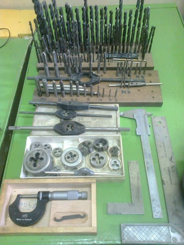

MareX Opublikowano 10 Lutego 2016 Opublikowano 10 Lutego 2016 Dziękowanie Romanowi, to jak wypowiadanie bardzo popularnej ostatnio mantry, a kto i co wypowiada, sami sobie powiedźcie... Po prostu będę się starał aby nasze drogi, tj. moja i Romana kiedyś się przecięły i wtedy po prostu postawię mu dobrego browara i to nie jednego. Dzisiaj za to przecięła się moja droga ze znanym mi od dawna człowiekiem, kształconym w zawodzie tokarzem, synem instruktora zajęć praktycznych z frezerstwa i tokarstwa i dysponującym całym zestawem maszyn obróbczych. Zadeklarował się, że mnie w sobotę odwiedzi i "rzuci okiem" na maszynkę. Potwierdziła się zasada, że daleko szukacie, a pod nosem znajdujecie. Człek ten mieszka dosłownie 300 m ode mnie. Wcześniej byłem u innego fachowca w tym zakresie, który na profesjonalnej frezarce z dwóch nożyków zebrał mi po 4 mm i dwa z tych noży naostrzył na szlifierce ze specjalną tarczą do węglików, a poprawił to na tarczy diamentowej. Przyszła też dzisiaj jedna z dwóch zakupionych książek. Byłem też u pana drykarza, który sprawił sobie profesjonalną tokarkę , a w związku z tym wystawił do sprzedania dotychczas posiadaną, czyli Hobby Mat. Wstawię ją do giełdy, gdzie więcej o niej napiszę.
