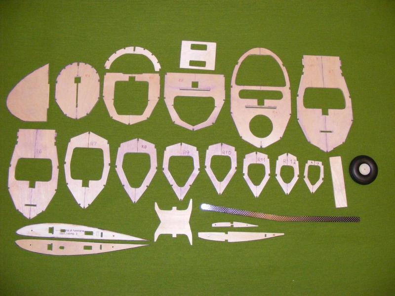

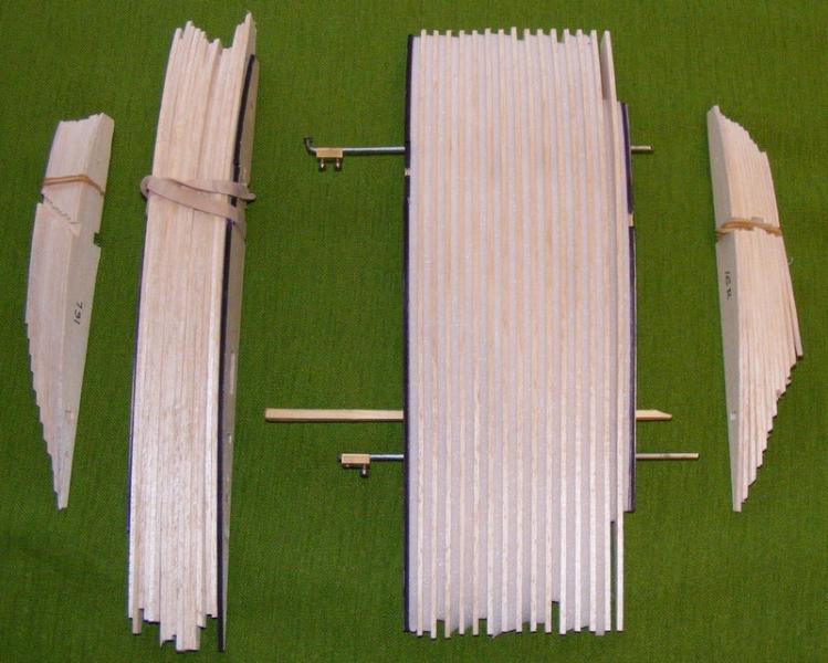

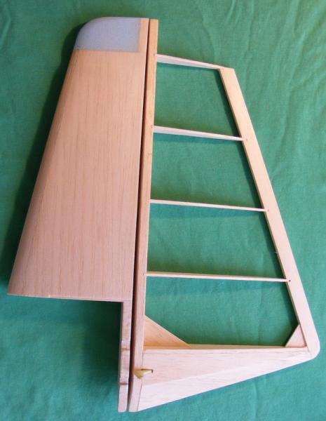

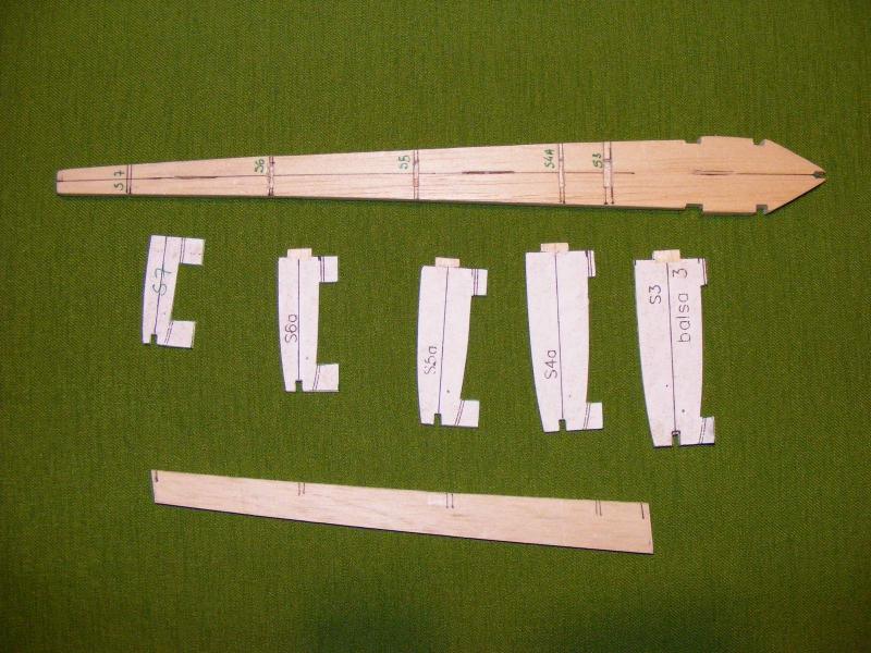

JarekF Opublikowano 20 Grudnia 2015 Udostępnij Opublikowano 20 Grudnia 2015 Witajcie po długiej przerwie. Rozpoczynam tutaj relację z budowy szybowca przecudnej urody - KA-8 znanego z różnych zestawów i tzw.gotowców. Budowa będzie klasyczna tak jak kiedyś przed laty się budowało modele. Model całkowicie konstrukcyjny gdzie materiałem wyjściowym był plan przesłany przez kolegę w formacie pdf. Na początku zabrałem się za tzw. brudne i hałaśliwe prace - nacięcie listwewk Następnie puzzle: Z laminatu węglowego wyciąłem bagnet Obecnie jestem na etapie wykonywania bloków żeber. Gdy będzie coś więcej do pokazania zamieszczę wkrótce więcej fotek. 2 Odnośnik do komentarza Udostępnij na innych stronach Więcej opcji udostępniania...

Rafal B. Opublikowano 21 Grudnia 2015 Udostępnij Opublikowano 21 Grudnia 2015 Zastanawiam się czy ten bagnet wytrzyma lądowanie? Wygląda dość słabo (patrz układ włókien) Odnośnik do komentarza Udostępnij na innych stronach Więcej opcji udostępniania...
JarekF Opublikowano 21 Grudnia 2015 Autor Udostępnij Opublikowano 21 Grudnia 2015 Akurat o bagnet jestem spokojny. Są to sklejone ze sobą 2x3mm laminatu węglowego co daje razem 6x10mm prostokąt węglowy. W moim 2,6 m Albatrosie mam 5x10 ale szklany i zupełnie sobie radzi. Model miał kilka kraks, kilka razy remontowany a bagnet nigdy nawet nie był naruszony. Odnośnik do komentarza Udostępnij na innych stronach Więcej opcji udostępniania...

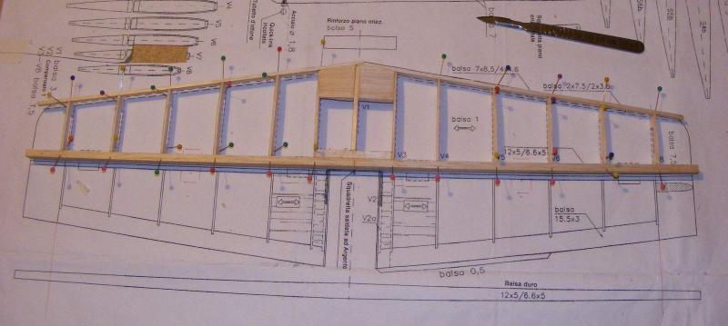

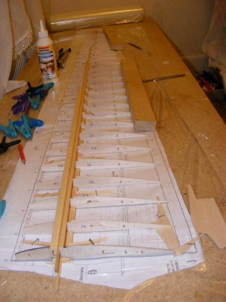

JarekF Opublikowano 4 Stycznia 2016 Autor Udostępnij Opublikowano 4 Stycznia 2016 Żeberka wykonane i szykuję się do prac montażowych: Odnośnik do komentarza Udostępnij na innych stronach Więcej opcji udostępniania...
JarekF Opublikowano 19 Stycznia 2016 Autor Udostępnij Opublikowano 19 Stycznia 2016 Odnośnik do komentarza Udostępnij na innych stronach Więcej opcji udostępniania...
JarekF Opublikowano 29 Stycznia 2016 Autor Udostępnij Opublikowano 29 Stycznia 2016 Dalsza konfiguracja płata. Odnośnik do komentarza Udostępnij na innych stronach Więcej opcji udostępniania...

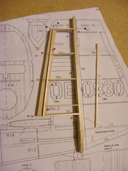

JarekF Opublikowano 13 Lutego 2016 Autor Udostępnij Opublikowano 13 Lutego 2016 Przybyło: - drugi płat - ster kierunku i dźwignia (laminat) - dźwignia steru wysokości (materiał: szprycha rowerowa) - ster wysokości Jutro zaczynam prace przy kadłubie. Mam małe pytanie, bo nie wiem: Czy ktoś z Was orientuje się do czego służy w szybowcu na prawym sterze wysokości ta dodatkowa płytka widoczna na spływie ? Odnośnik do komentarza Udostępnij na innych stronach Więcej opcji udostępniania...
list Opublikowano 13 Lutego 2016 Udostępnij Opublikowano 13 Lutego 2016 Trymer i (lub) flettner. Odnośnik do komentarza Udostępnij na innych stronach Więcej opcji udostępniania...
zbjanik Opublikowano 13 Lutego 2016 Udostępnij Opublikowano 13 Lutego 2016 To pewnie jest odwzorowanie trymera- najczęściej blaszanej klapki, którą się niweluje niedokładności geometryczne płatowca. Latasz sobie i np. stwierdzasz- ciągle ściąga mnie w lewo. Podginając klapkę (na ziemi oczywiście, bo mowa o trymerze stałym, bez napędu) można uzyskać "kalibrację", symetrię zachowań. Odnośnik do komentarza Udostępnij na innych stronach Więcej opcji udostępniania...
BRoman Opublikowano 14 Lutego 2016 Udostępnij Opublikowano 14 Lutego 2016 To pewnie jest odwzorowanie trymera- najczęściej blaszanej klapki, którą się niweluje niedokładności geometryczne płatowca. Zdecydowanie tak. Oczywiście na ziemi z tym, że trymer to coś (klapka) co przestawiane jest w trakcie lotu choćby z uwagi na różną wagę pilota i stany lotu. Odciążenie drążka sterowniczego. Po mojemu to tam jest jeszcze ruchoma część (powierzchnia) nie ujęta w planach modelu dla uproszczenia wykonania steru wysokości. W oryginale jest na 100% W moim 2,6 m Albatrosie mam 5x10 ale szklany i zupełnie sobie radzi. Model miał kilka kraks, kilka razy remontowany a bagnet nigdy nawet nie był naruszony. ...bo szklany. Węgiel potrafi pęknąć oczywiście przy stresie przód -tył. Mówimy o takim właśnie bagnecie jak zrobiłeś. Odnośnik do komentarza Udostępnij na innych stronach Więcej opcji udostępniania...

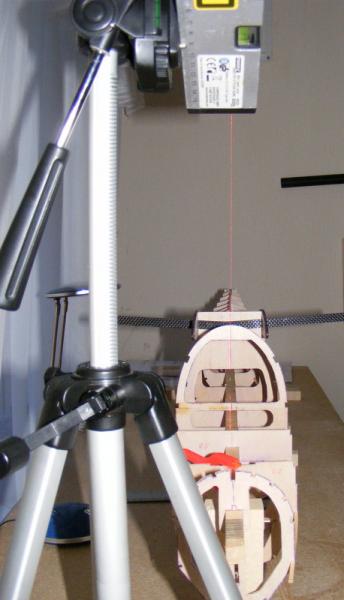

JarekF Opublikowano 19 Lutego 2016 Autor Udostępnij Opublikowano 19 Lutego 2016 Poskładałem kadłub. Bardzo przydatnym urządzeniem w takiej robocie jest poziomica laserowa. Na razie na sucho: Dwie podłużnice trzeba było giąć na mokro i potraktować żelazkiem. Wykonało się też jarzmo podwozia: Kadłub poskładany na klej (Distal): Odnośnik do komentarza Udostępnij na innych stronach Więcej opcji udostępniania...
