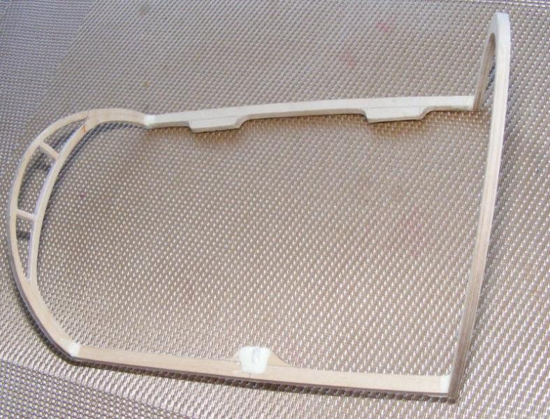

JarekF Opublikowano 31 Marca 2016 Autor Opublikowano 31 Marca 2016 Wykonanie kabinki: ramka: kopyto: Następnie wielokrotne szpachlowanie szlifowane i polerowanie. Gotowy element z butelki PET
Gość horn3t Opublikowano 1 Kwietnia 2016 Opublikowano 1 Kwietnia 2016 Pięknie Ci idzie Jarku. Wiatrochron wytłoczyłeś sam ?
JarekF Opublikowano 2 Kwietnia 2016 Autor Opublikowano 2 Kwietnia 2016 Pięknie Ci idzie Jarku. Wiatrochron wytłoczyłeś sam ? Tak. To butelka PET obciągnięta opalarką do farby na kopycie.
