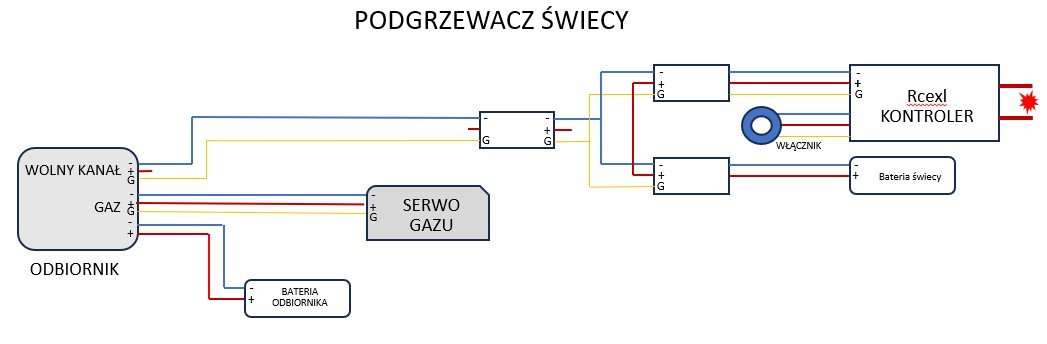

OK, ja jeszcze miałem drogę drążka i amplitudę PWM . Oczywiście start też,  jak pisałem nie mam potrzeby wracać do projektu potrafie uruchomic i dobrac świece i mieszankę do latania nawet w zimie  :D A benzyna to do dużych modeli ja latałem do 1,5
Tu jest podobnie, rozruch pełna moc grzania, po czym moc regulowana jest zależnie od pozycji drążka.
http://zycior.hs1.linux.pl/?11,podgrzewacz-swiecy-do-silnikow-zarowych
tu jest instrukcja do tego ustrojstwa
Marcinie tylko nie usuwaj z komputera plikow bo będę miał kolejną dwusilnikowke tak że się odezwę po jeszcze jeden podgrzewacz. Obecnie który używam sprawuje się znakomicie. Nobel ci się należy ;)
Pliki nie zginą, płytki są ciągle "na stanie" :)
Z tym noblem bym nie przesadzał, tym bardziej że do obecnej formy tego urządzenia "przyłożyło rękę" wiele osób z tego forum. To dzięki Wam i Waszym sugestiom powstał ten podgrzewacz ;)
Jak to się mówi, sukces ma wielu ojców:D ale serio piękna sprawa. Najprzyjemniejszych rzecz z tego całego ustrojstwa to rozruch. Do modelu tylko z rozrusznikiem a nie z grzalka czy placzacymi się przewodami od panelu.

Bede jedynym , ktoremu sie z podgrzewaczem NIC nie udalo  :( . Nie udalo sie , bo po pierwsze jestem totalnym debilem jesli chodzi o elektronike , a po drugie chyba sie starzeje .Podlaczylem wszystko wg instrukcji ( dzisiaj doszly pakiety do zarzenia swiecy ) i niestety dioda zaczela migac , ja nie wiem dlaczego miga i jak migac powinna ( do tego jeszcze te migniecia mam LICZYC !!! ) . Im glebiej "wchodzilem" , tym chaos byl wiekszy. Skonczylo sie tak , ze polatalem elektrykiem , a na modelarni zaczalem demontowac urzedzenie , aby zalozyc Chinczyka , ktory albo grzeje na MAXa przy rozruchu i koniec , albo na MAXA przy rozruchu i dalej polwa mocy . Tych Chinczykow uzywam od lat w modelach z silnikiem z cylindrem do gory , lub w bok i glownie jako rozruchowe ( nie mam im NIC do zarzucenia ) . Cudo Marcina chcialem dac w modelu , gdzie ENYA 90-4C wisi garem do dolu.
Napisalem , ze ZACZALEM DEMONTOWAC , ale tak naprawde to nie zdemontowalem ( jeszcze ) ;) . Jutro posprawdzam wszystko jeszcze raz choc mam jedno pytanie. Jak resetuje sie urzadzenie w przypadku gdy "nabruzdzilem" przy pierwszym ustawieniu ? Chcialbym zaczac cala operacje na stole , a nie na lotnisku i w ciszy i skupieniu uruchomic to ustrojstwo !!!
