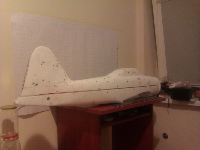

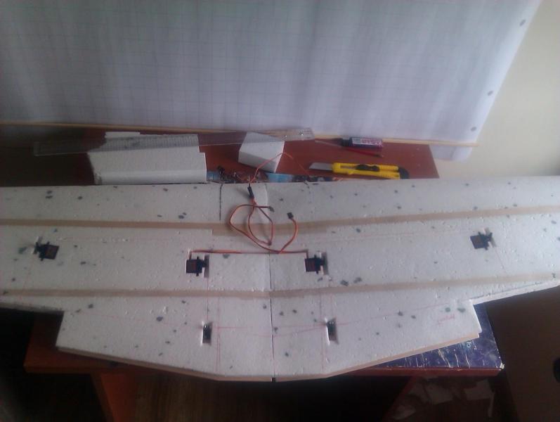

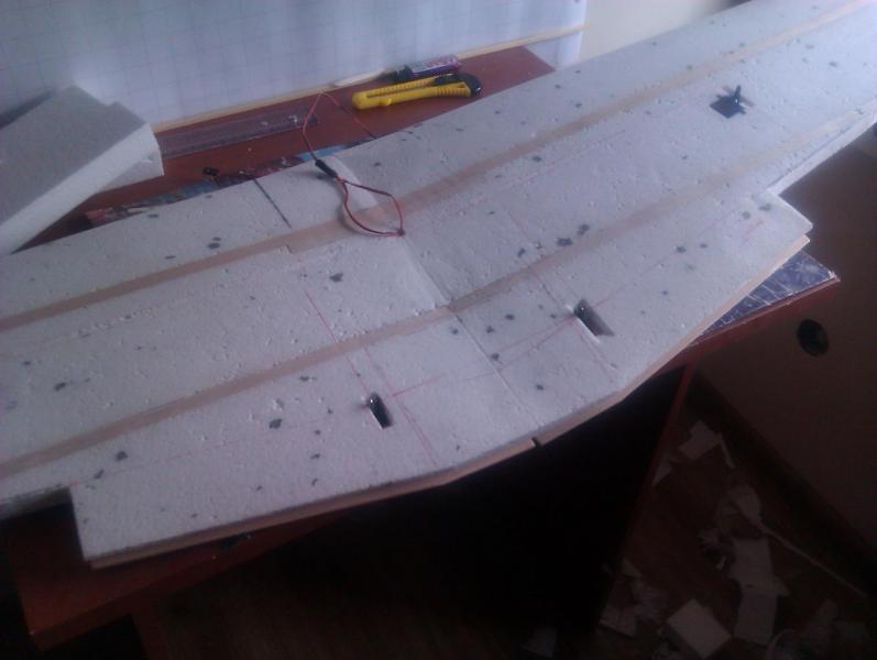

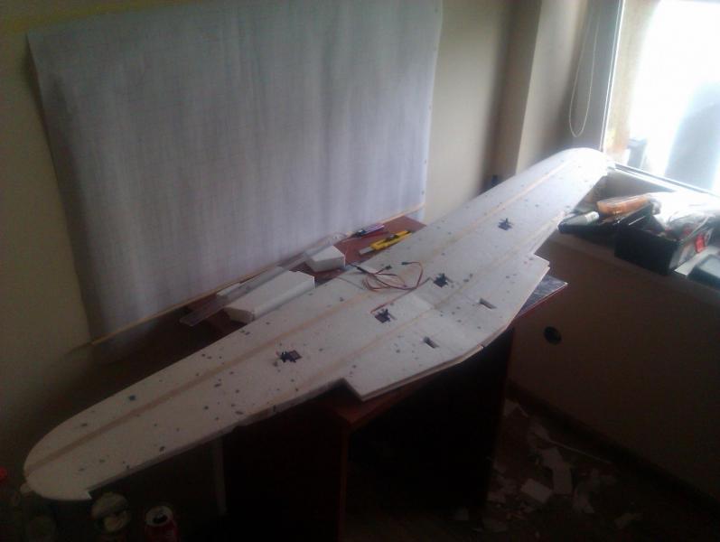

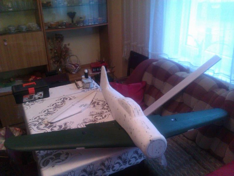

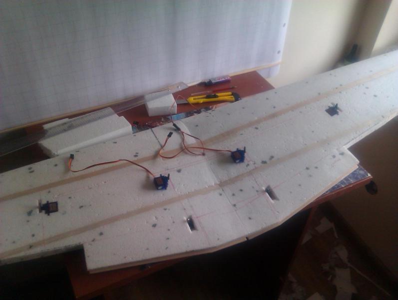

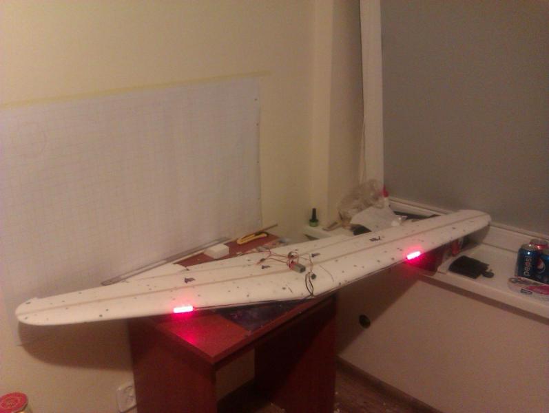

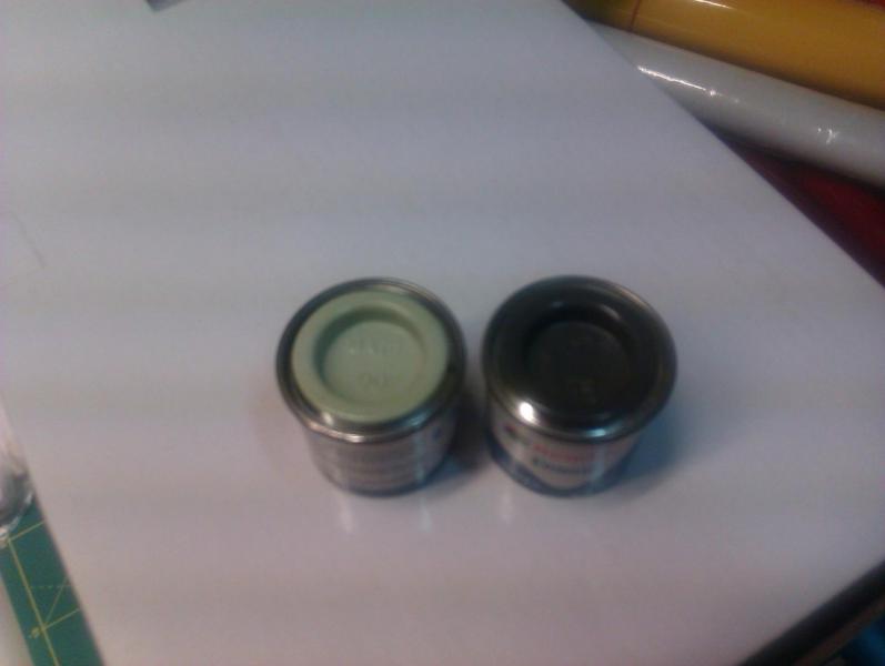

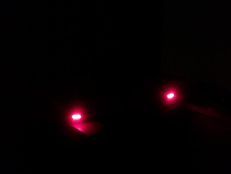

Atomizer Opublikowano 12 Lutego 2016 Autor Opublikowano 12 Lutego 2016 Witam wszystkich modelarzy Po krótkiej przerwie szkrzydło mojej zabawki jutro bedzie malowane Żadnych oryginalnych kolorów. Od góry na zielono od spodu popielaty, czerwony i żółty też się przyda. Zamontowałem klapy - wyszło tak jak widać Jak samolot poleci i się nie rozbije zamieżam wymienić wszystkie serwomechanizmy z mojego skrzydła na mocniejsze. Wszystko działa, sprawdzałem ale mogło by być lepiej. Zamontowałem oświetlenie - to mi się nawet podoba Jeszcze tak szybko chcę wrócić do silnika, zamieżam kupić Silnik Emax GT2826/05 KV860 - 960W Śmigło 14x7 Proszę o komentarze Musze kończyć i wracać do pracy Pozdrawiam

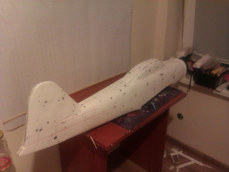

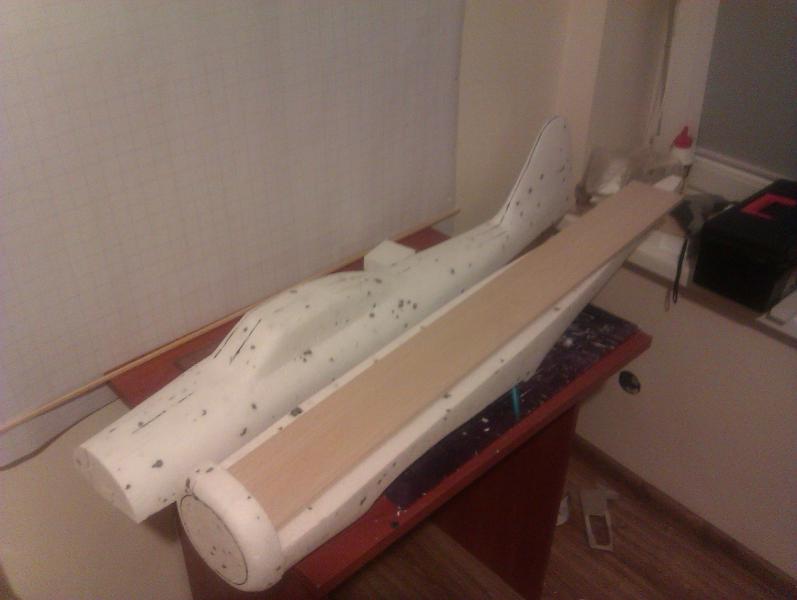

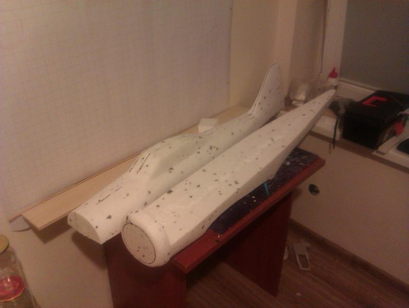

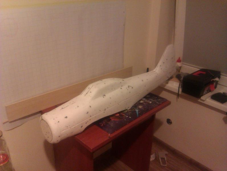

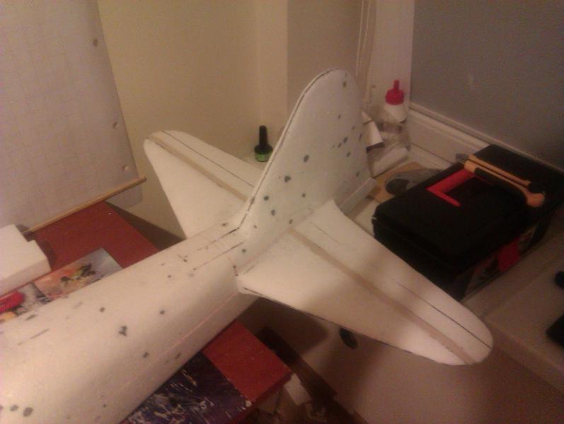

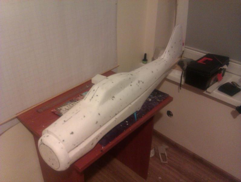

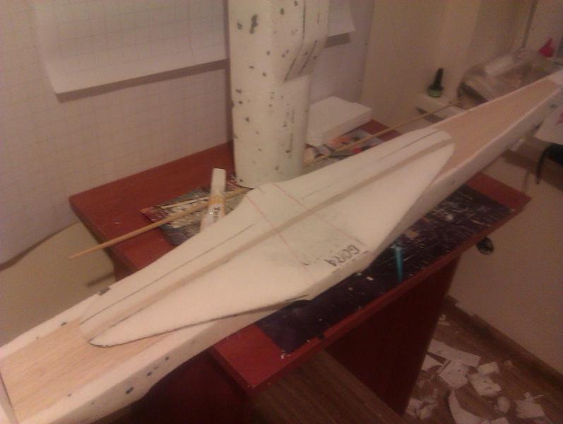

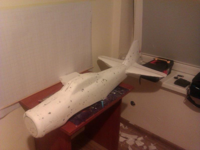

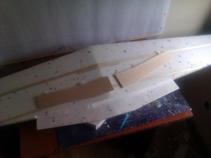

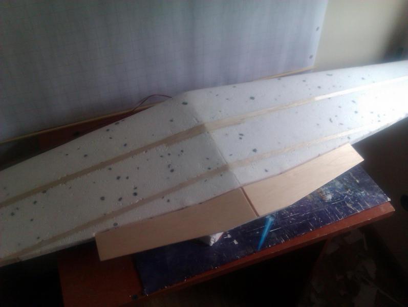

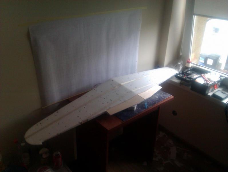

Atomizer Opublikowano 16 Lutego 2016 Autor Opublikowano 16 Lutego 2016 A postępy pracy są. Zamierzam wkleić balsę przez całą długość kadłuba. Mam zamiar odciąć ogon i połączyć na stałe ze sterem wysokości i zrobić ten podzespół montowany i demontowany za pomocą wkrętów (jakich to jeszcze się zastanowię). Sprawdź w Perfect Hobby. Akurat tam nie kupuję. Jak coś zamówię to przyjdzie? Na tą chwilę nic mnie nie mobilizuje do pracy. Cały czas jakieś problemy. Nie można kupić brakujących części, więcej szukania jak robienia. Sklepy modelarskie puste.

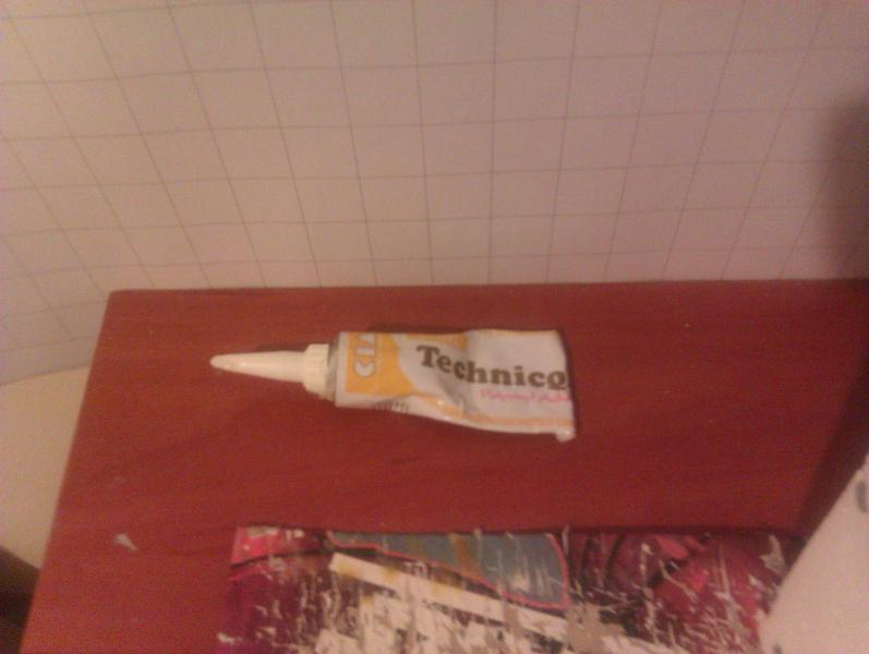

Atomizer Opublikowano 17 Lutego 2016 Autor Opublikowano 17 Lutego 2016 Super dzięki dziś kupie pewnie... Zamieszczam kolejne zdjęcia z postępów. Poszukuję kleju co sklei styropian z prędkością kropelki i bez niepotrzebnych wżerów. Zamieszczam zdjęcie kleju co używam, jest dobry ale długo schnie.
