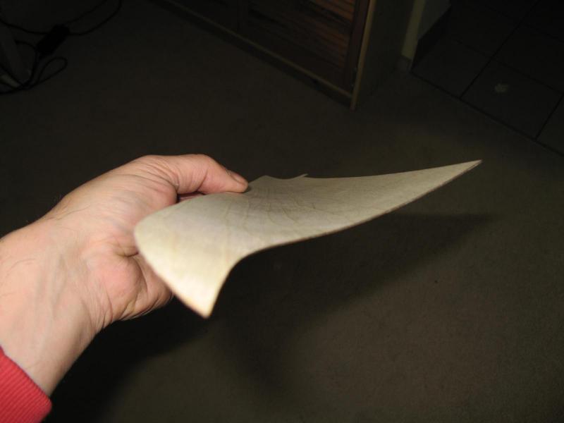

Trochę zgłupiałem - w rękach trzymacie ten ciężki czy lżejszy ?

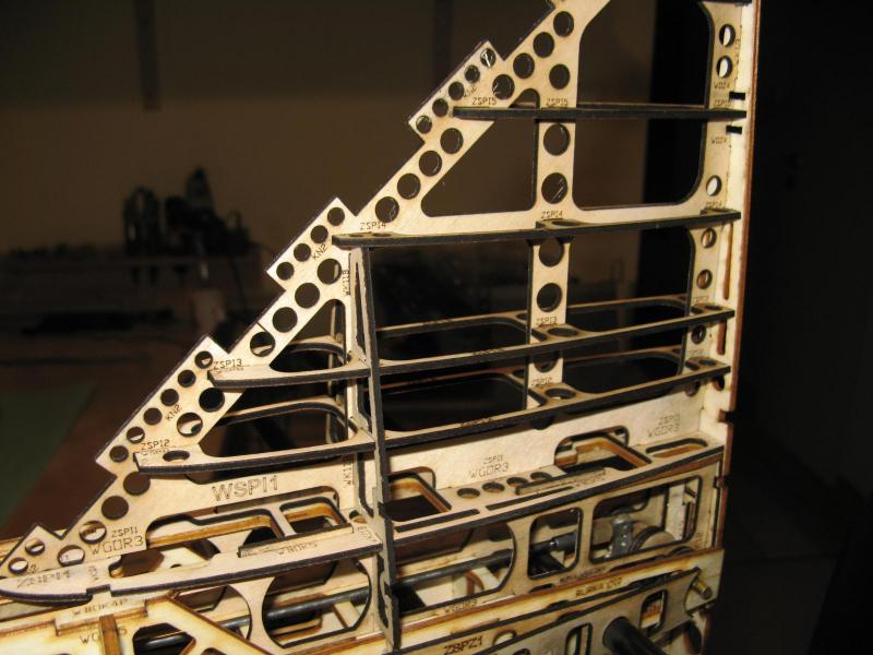

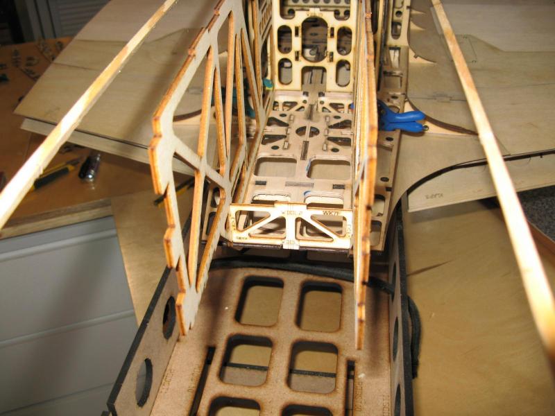

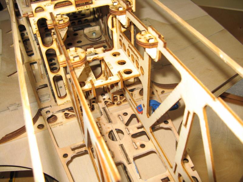

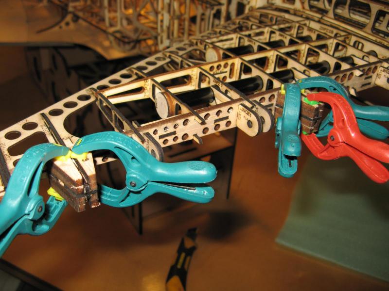

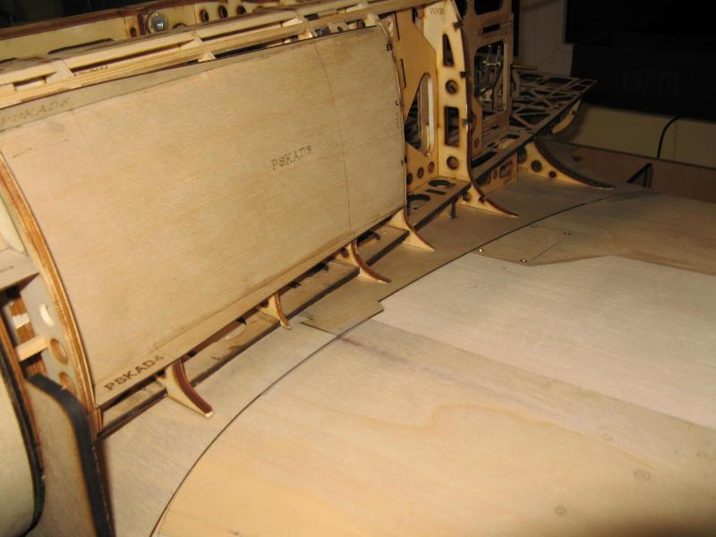

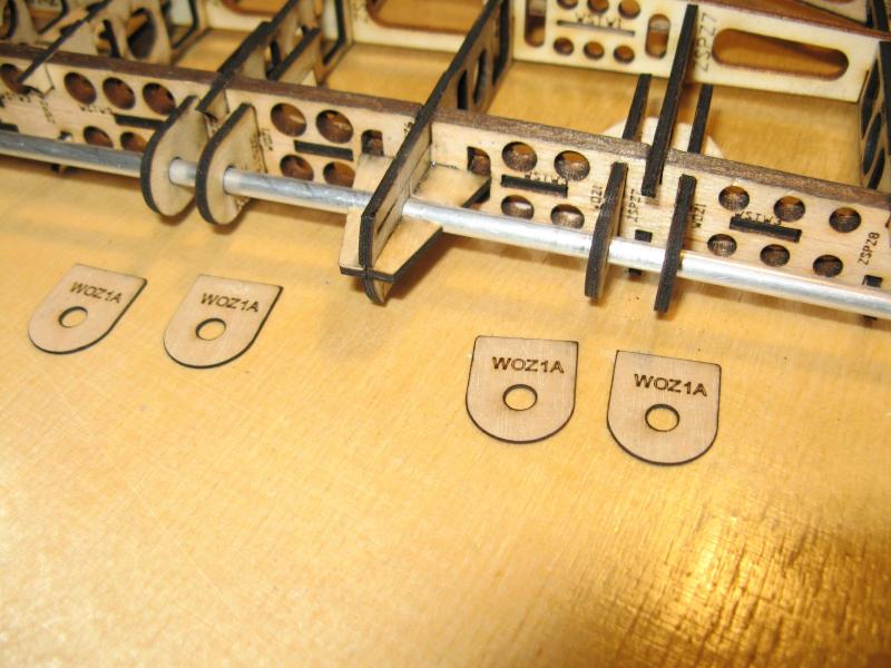

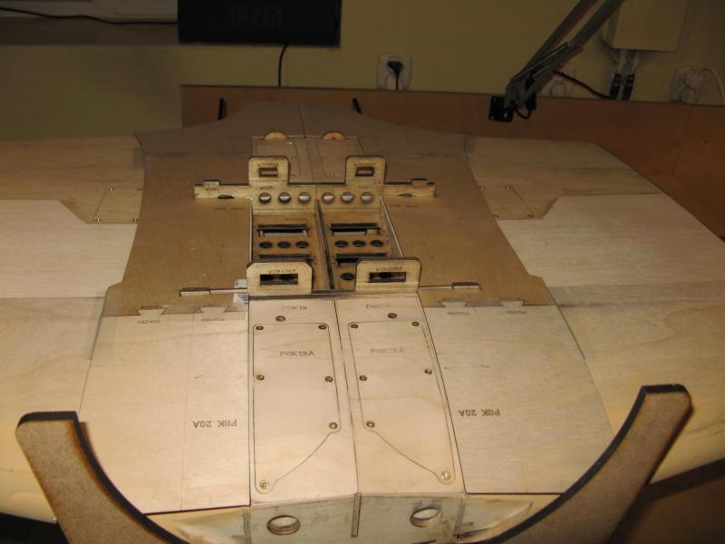

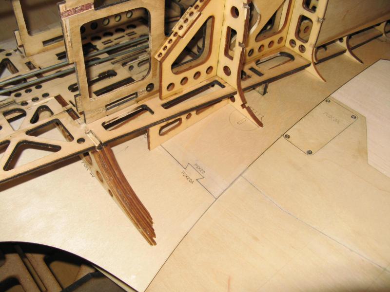

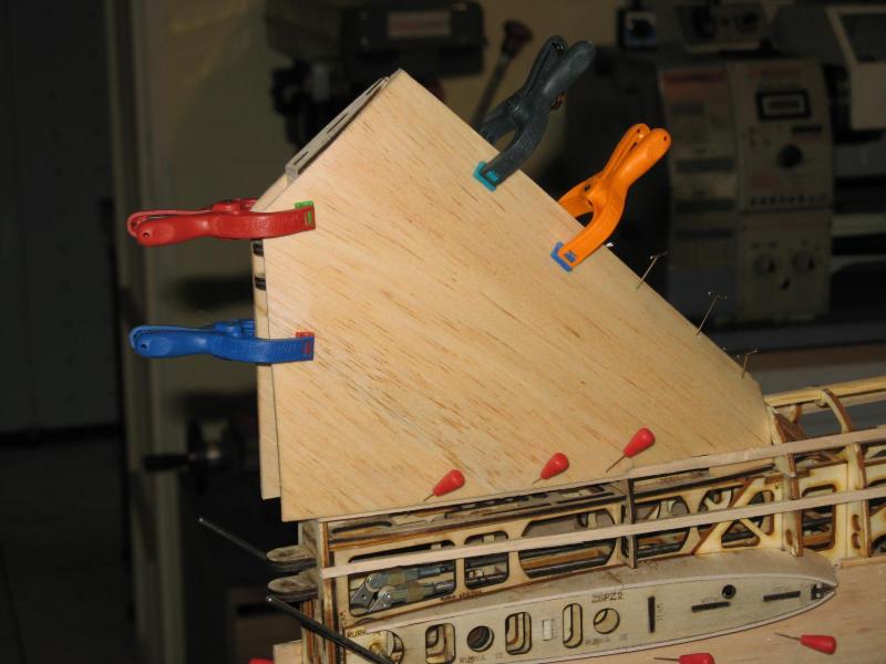

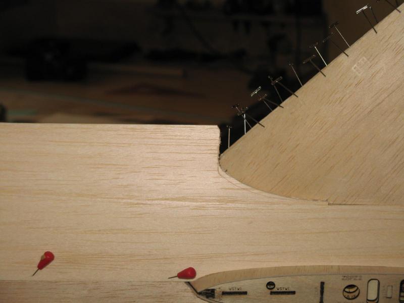

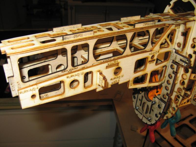

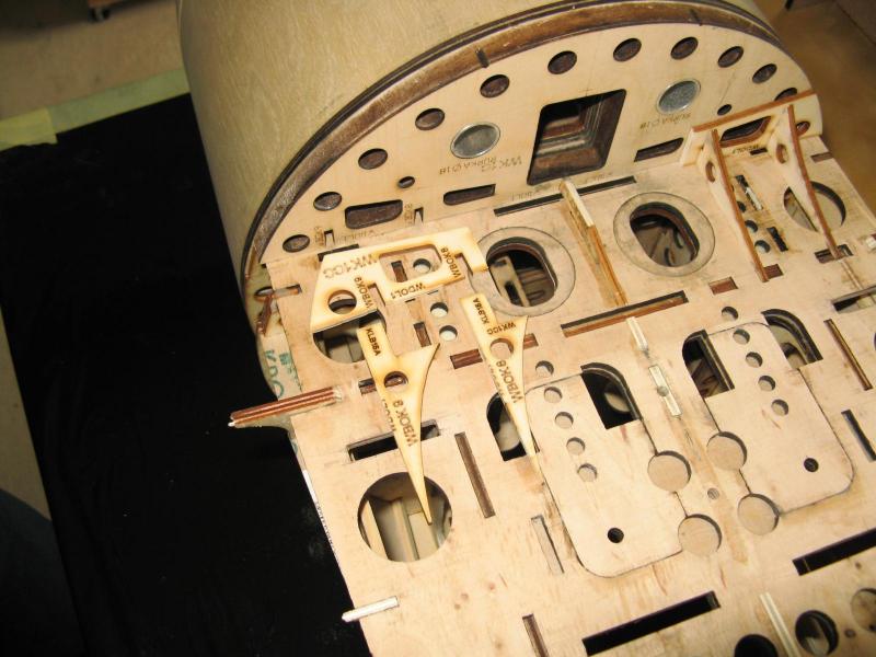

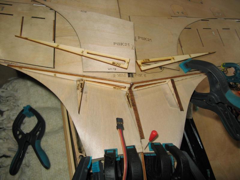

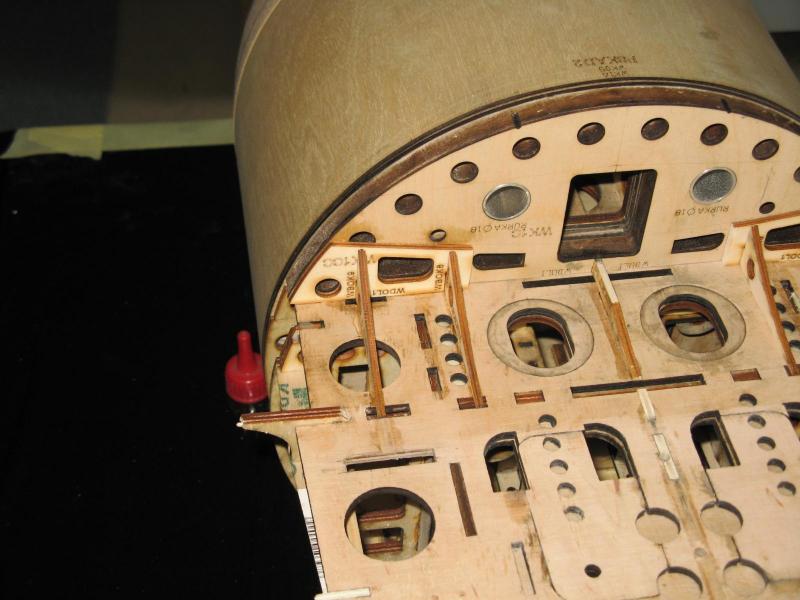

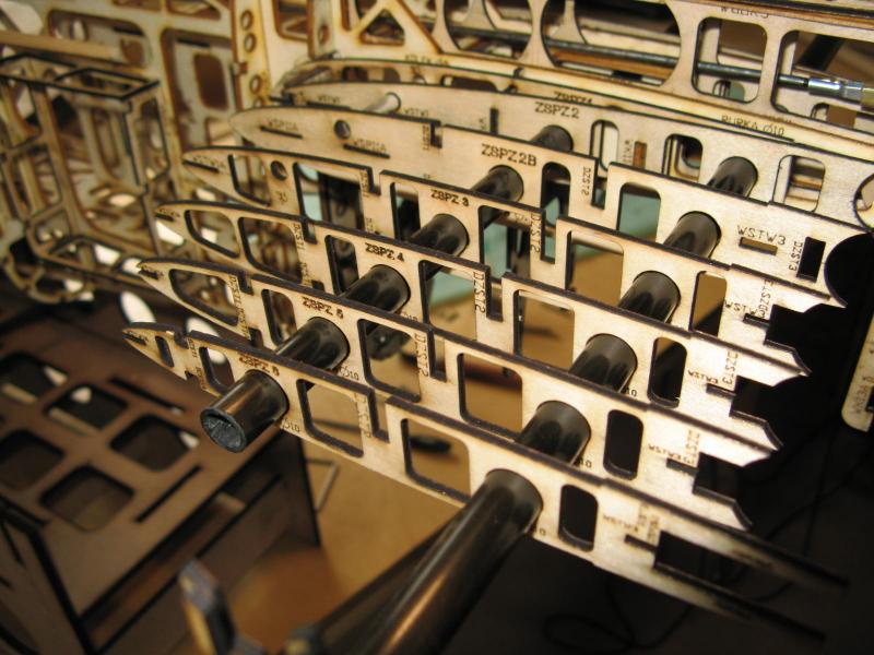

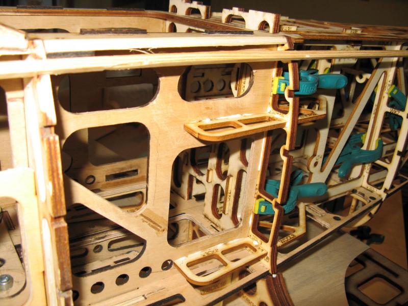

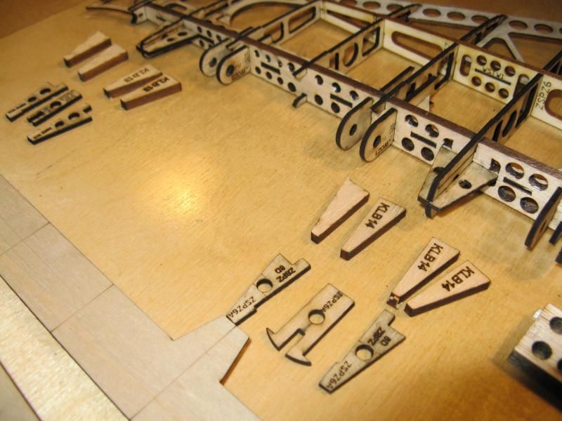

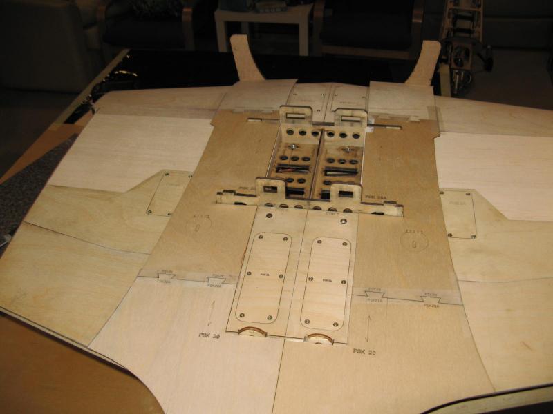

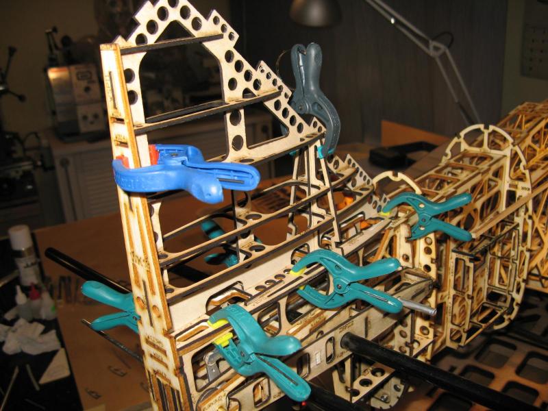

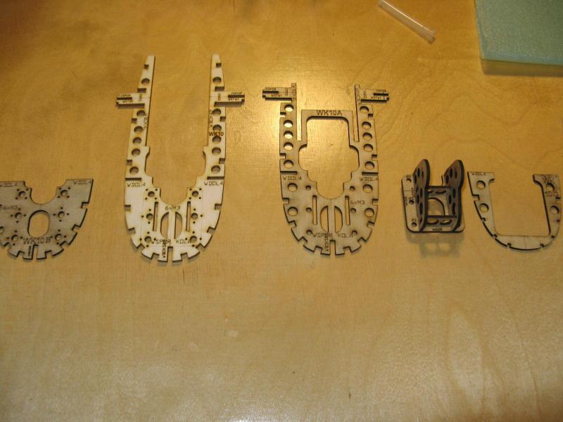

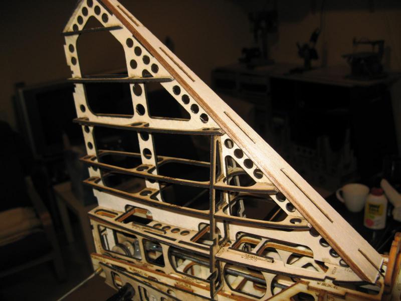

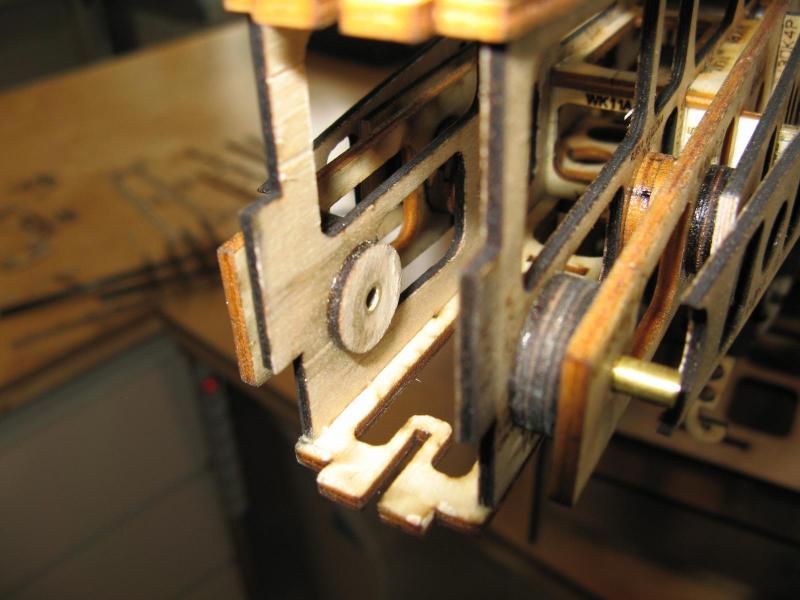

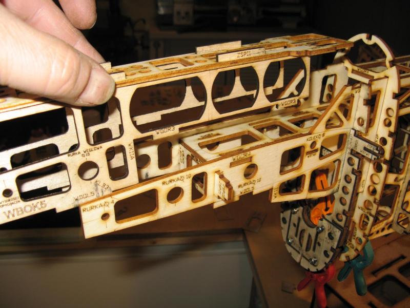

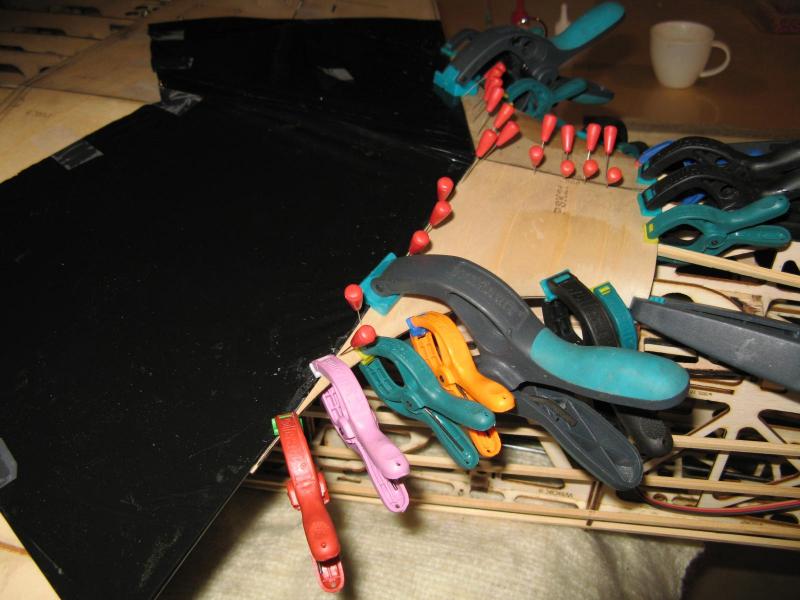

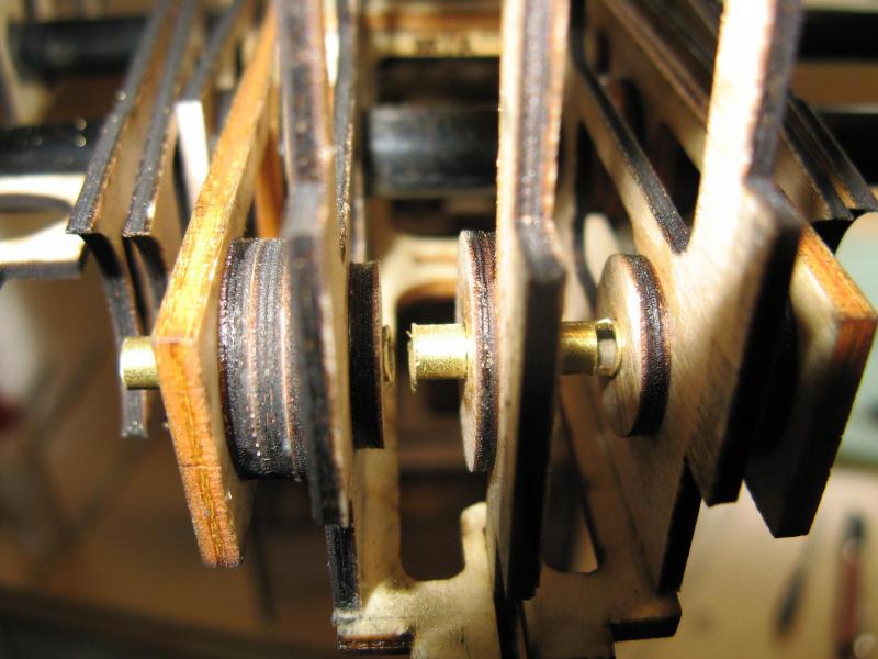

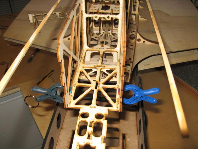

Nie publikowałem dawno zdjęć ,ale w międzyczasie prace posuwały się nadal.Powstał zaczątek przejścia centropłata w kadłub

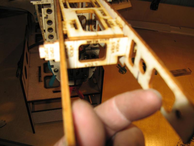

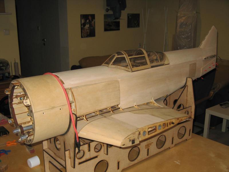

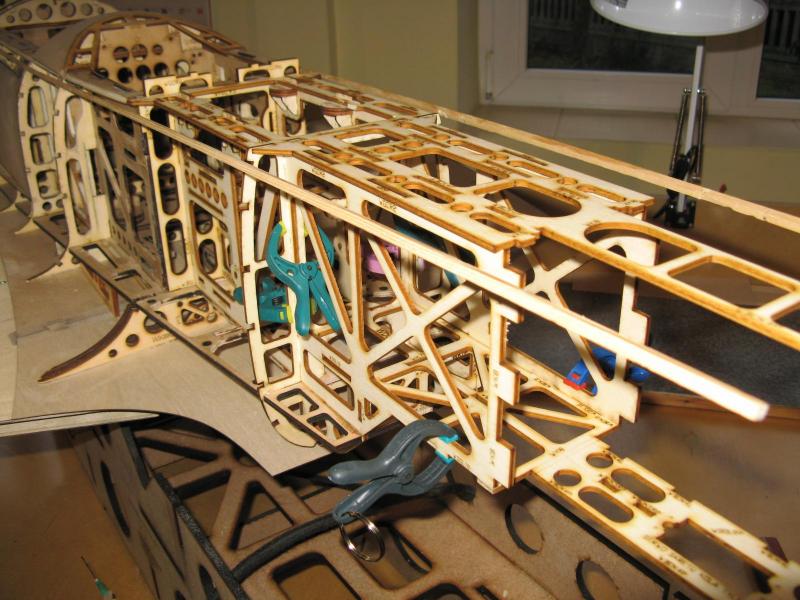

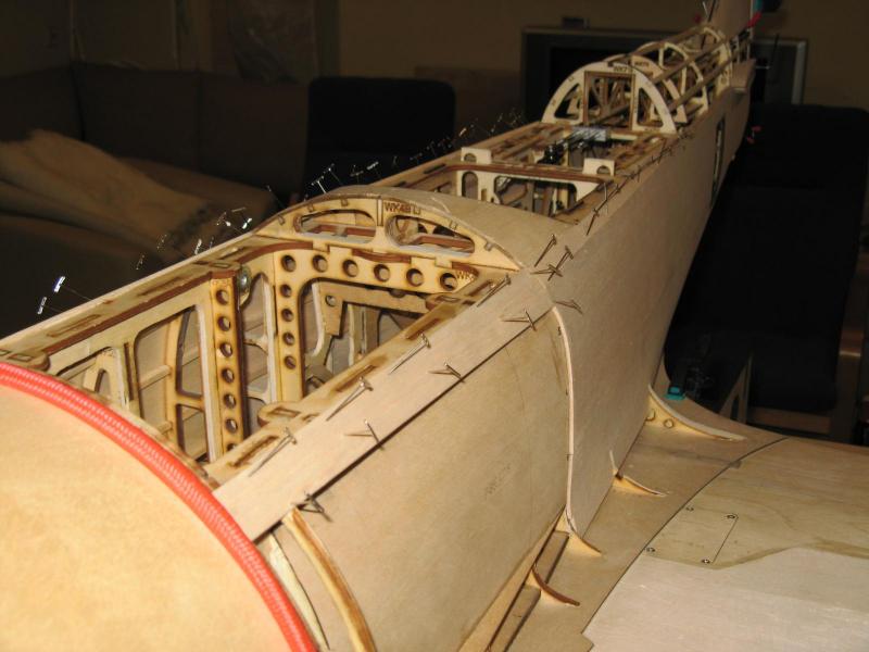

Następnie poskładaliśmy kadłub do stanu z przed destrukcji

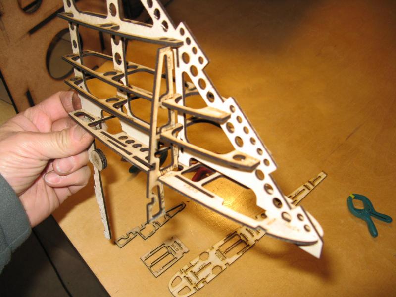

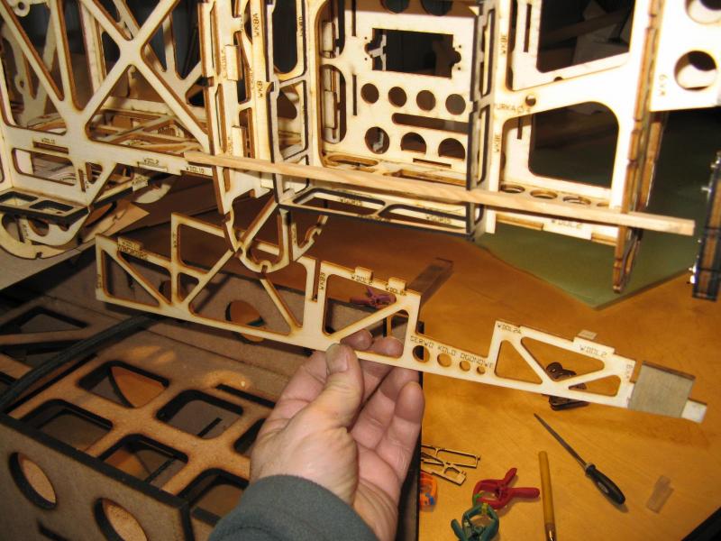

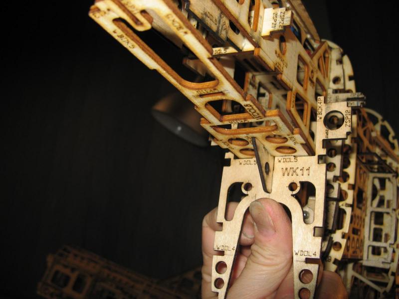

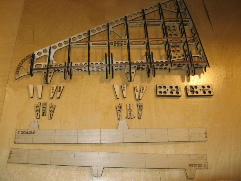

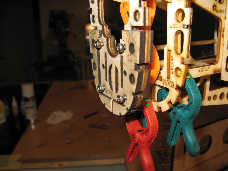

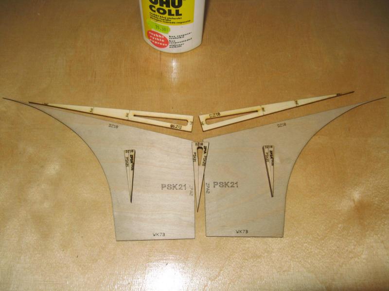

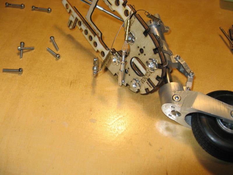

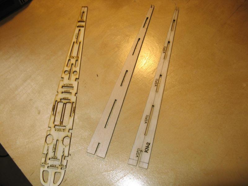

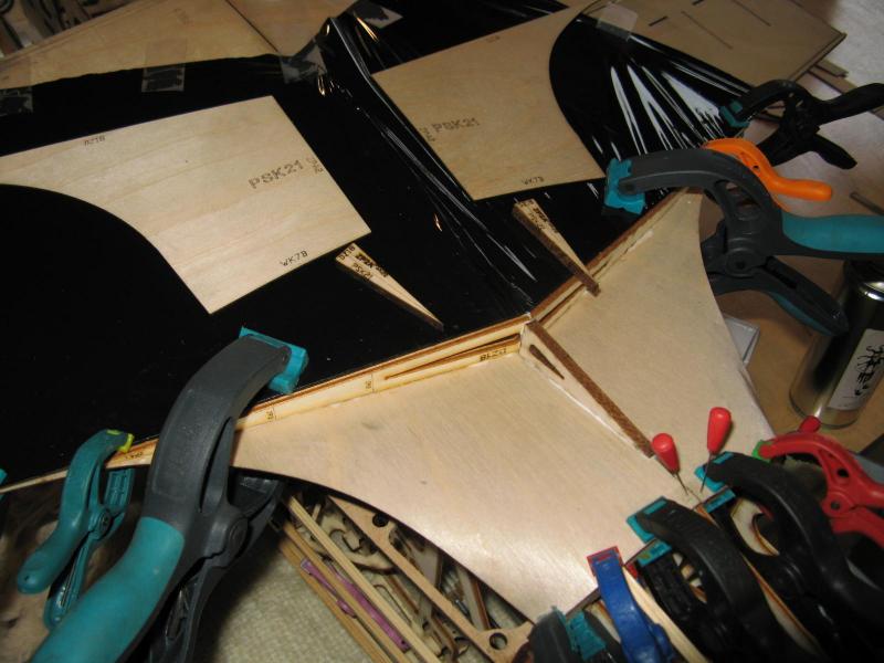

W związku ze zmianą koncepcji mocowania stateczników zaistniała potrzeba wykonania nowych

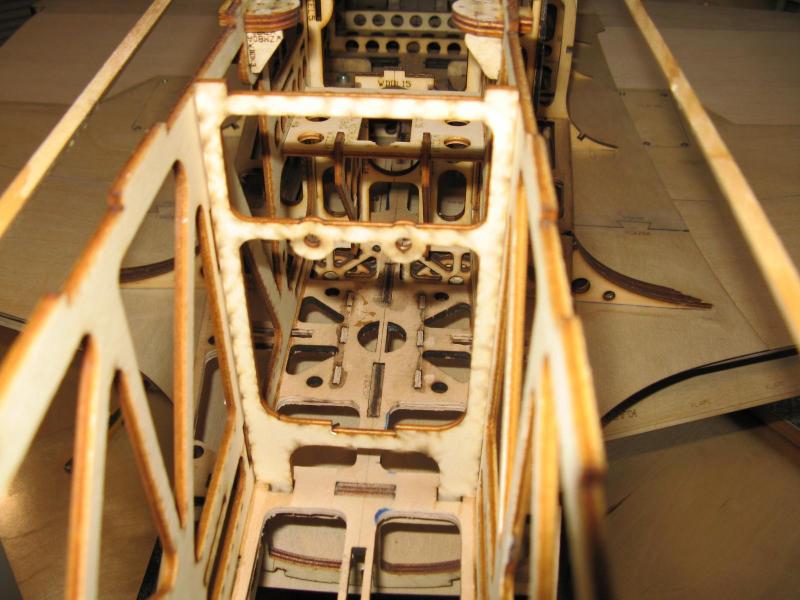

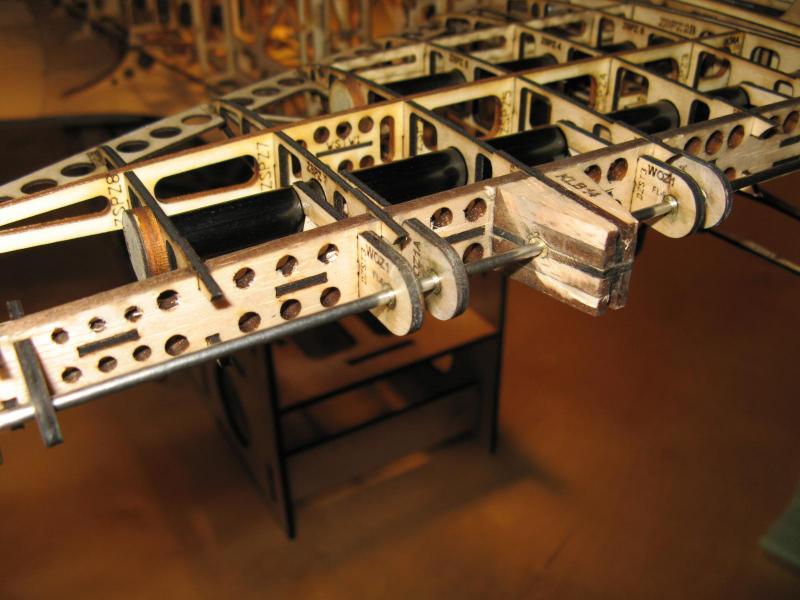

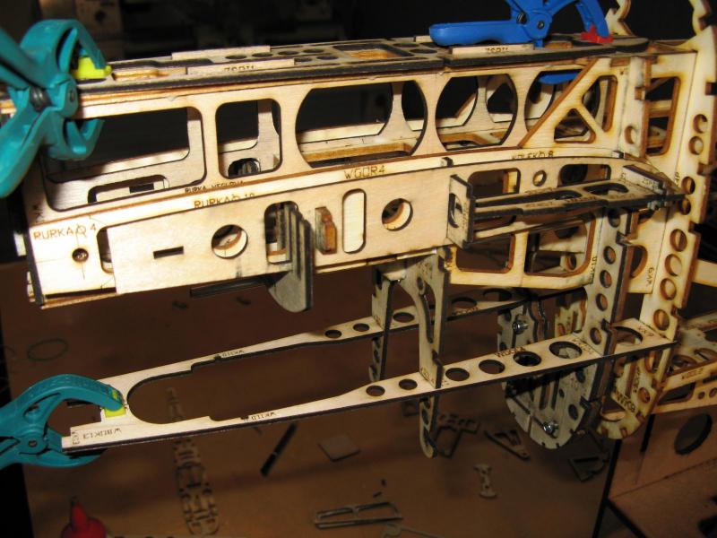

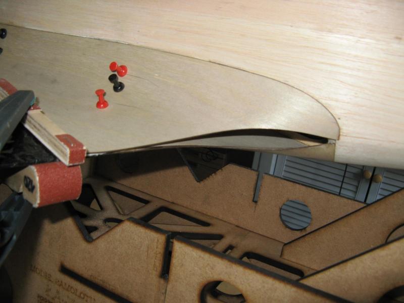

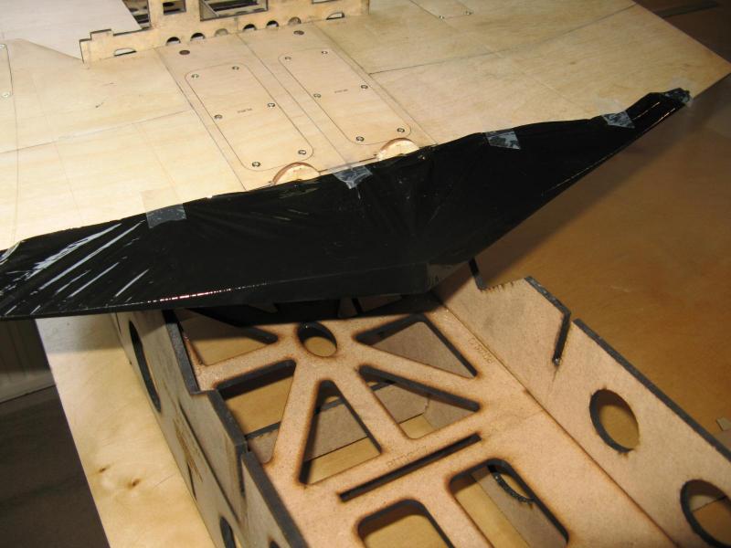

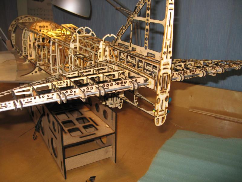

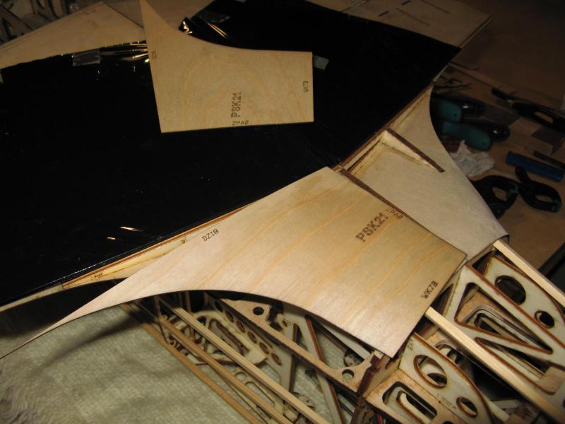

Zmieniła się też częściowo koncepcja zakończenia płata przy przejściu w kadłub

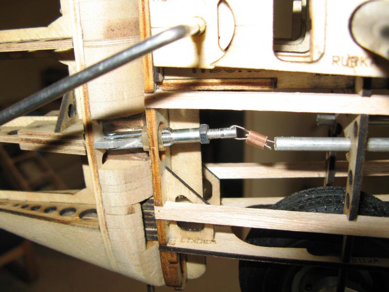

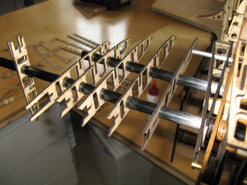

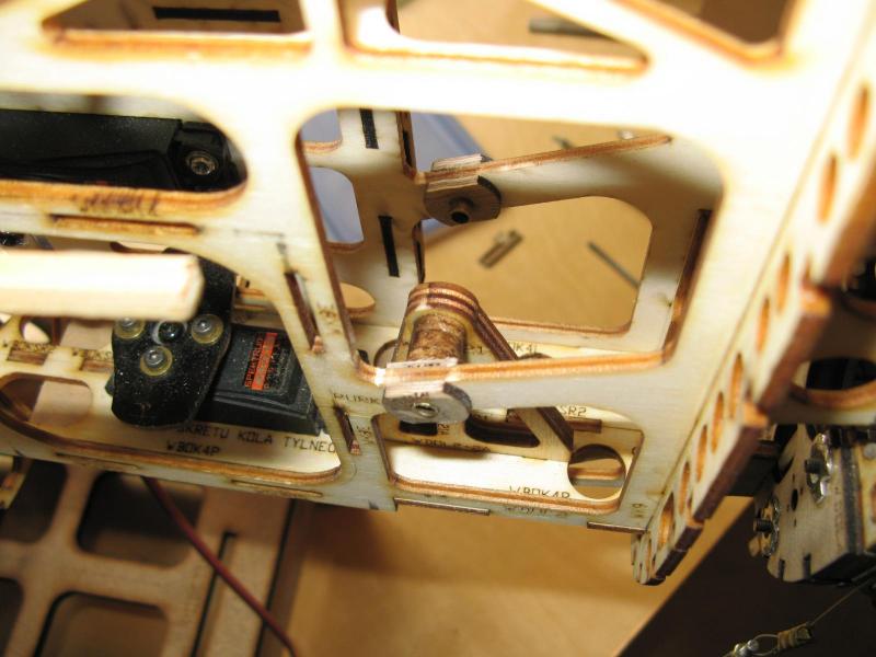

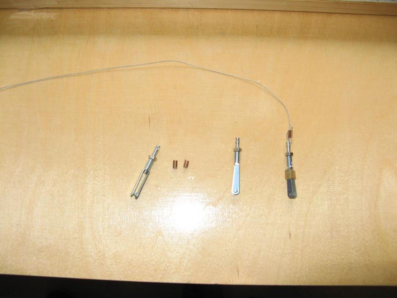

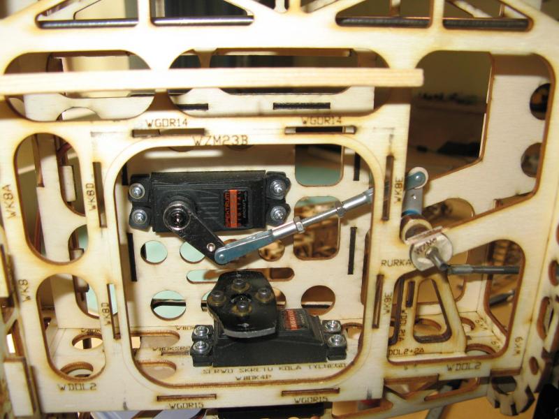

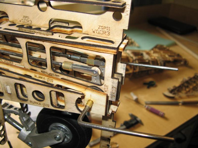

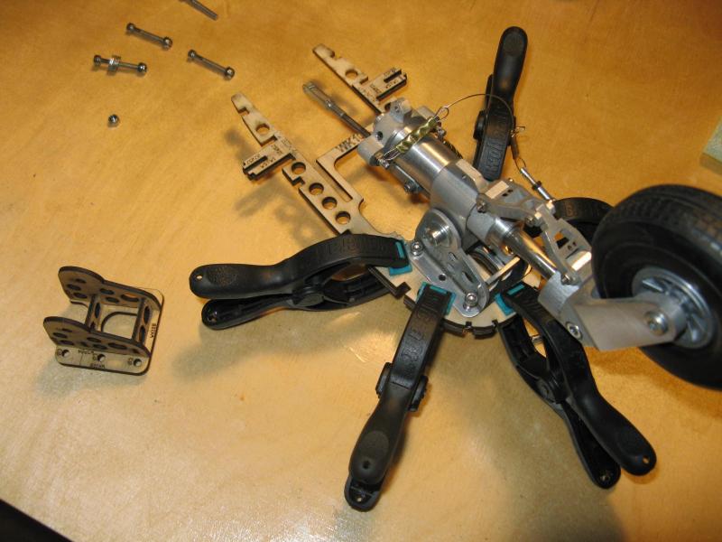

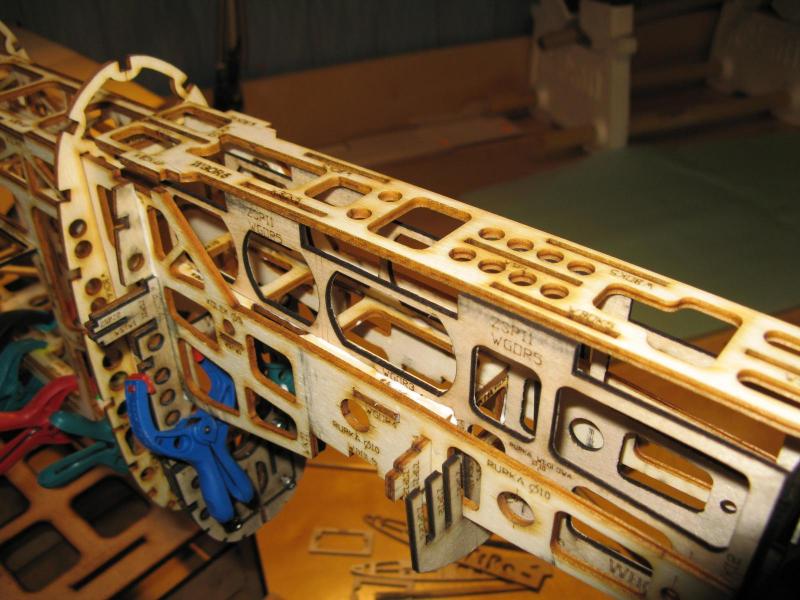

Nastąpiła też zmiana napędu steru kierunku na Pull-Pull

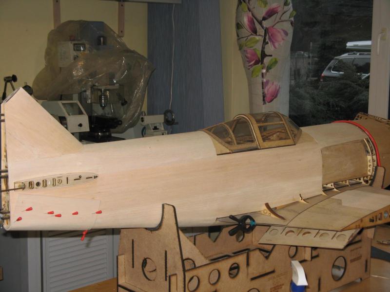

Po doprowadzeniu konstrukcji  do stanu z przed przebudowy okazało się że operacja przyniosła 1200 g oszczędności na wadze kadłuba.

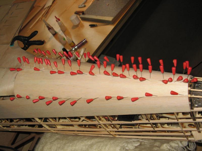

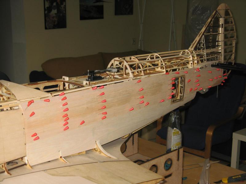

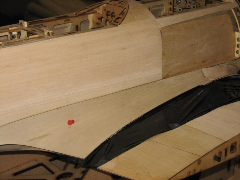

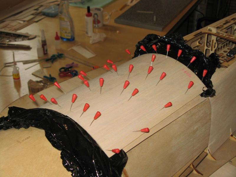

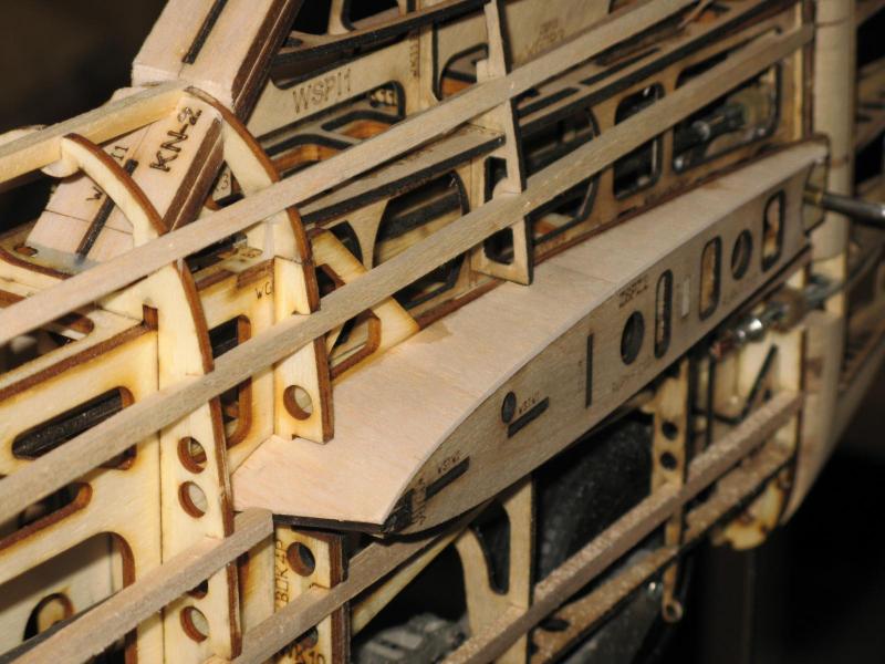

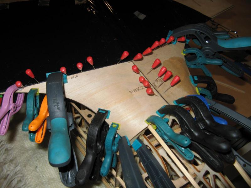

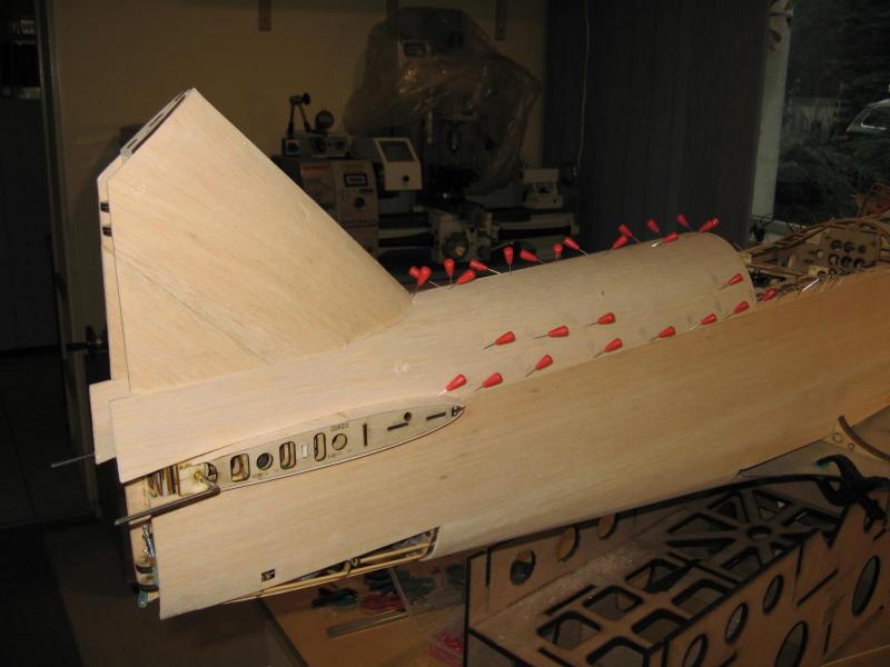

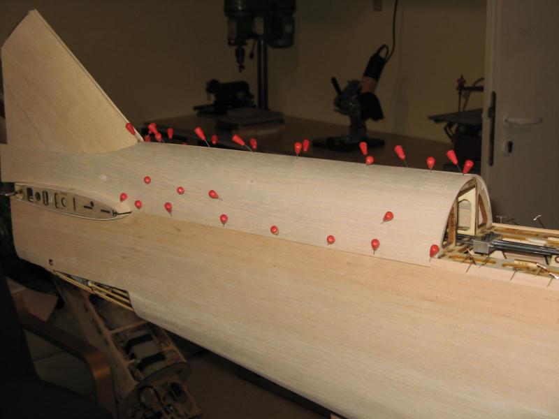

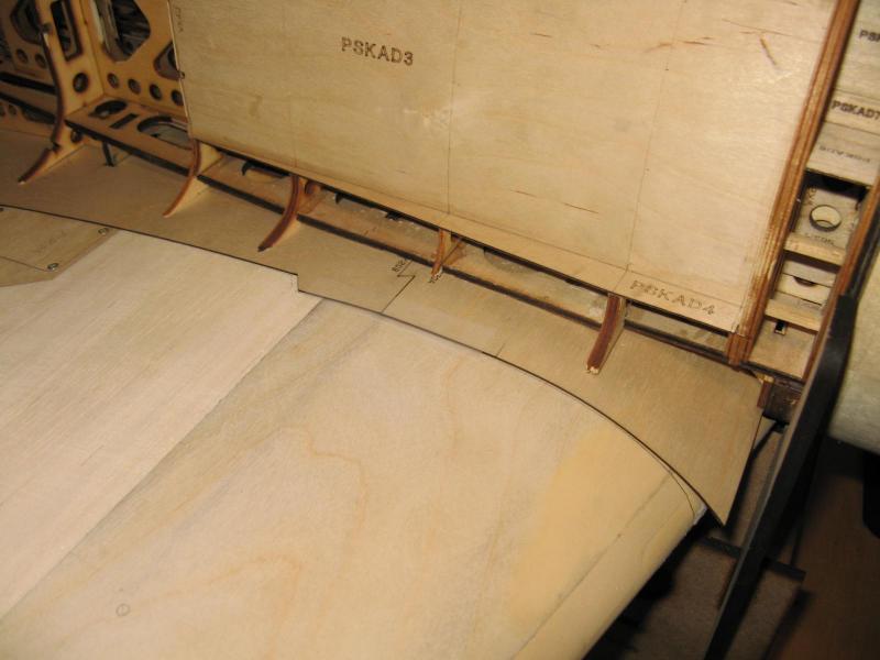

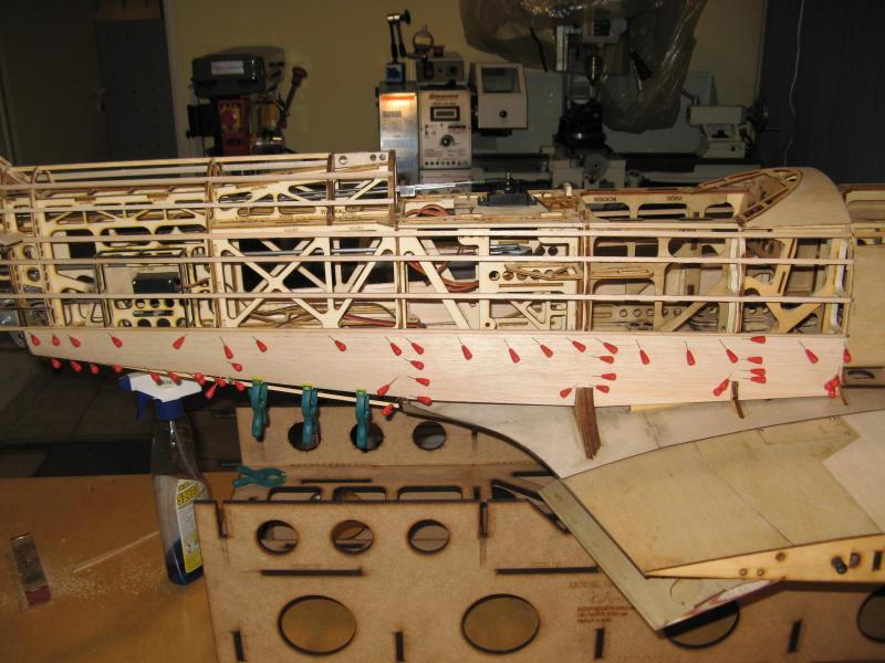

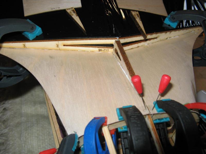

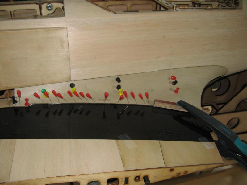

Teraz można już było rozpocząć krycie kadłuba

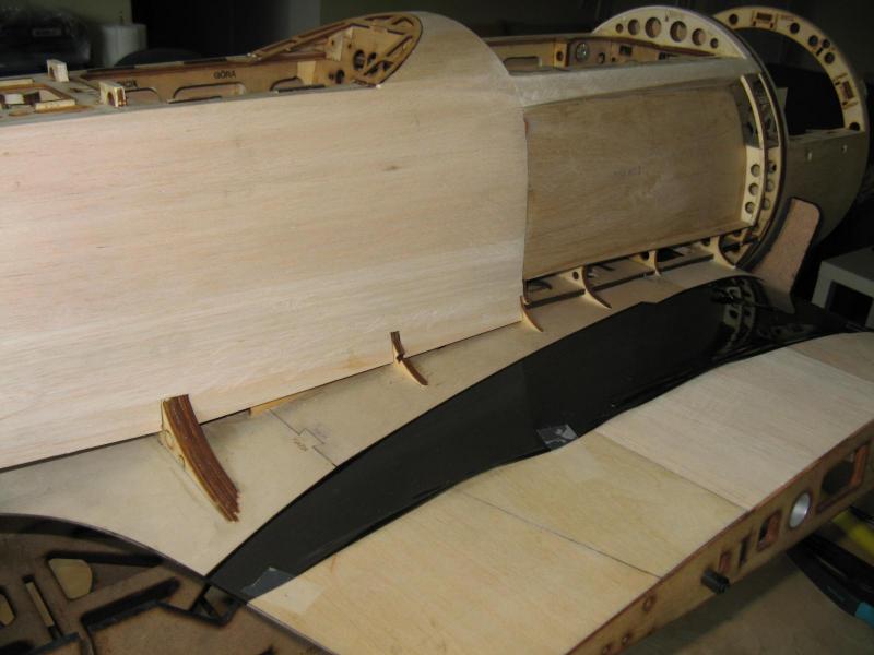

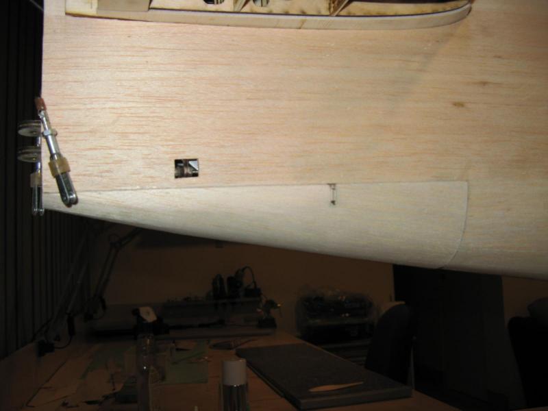

Dzisiejszy postęp prac to zamknięte poszycie wokół koła ogonowego oraz przejście kadłub -centropłat.
