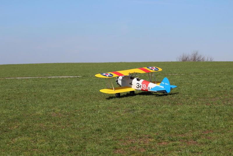

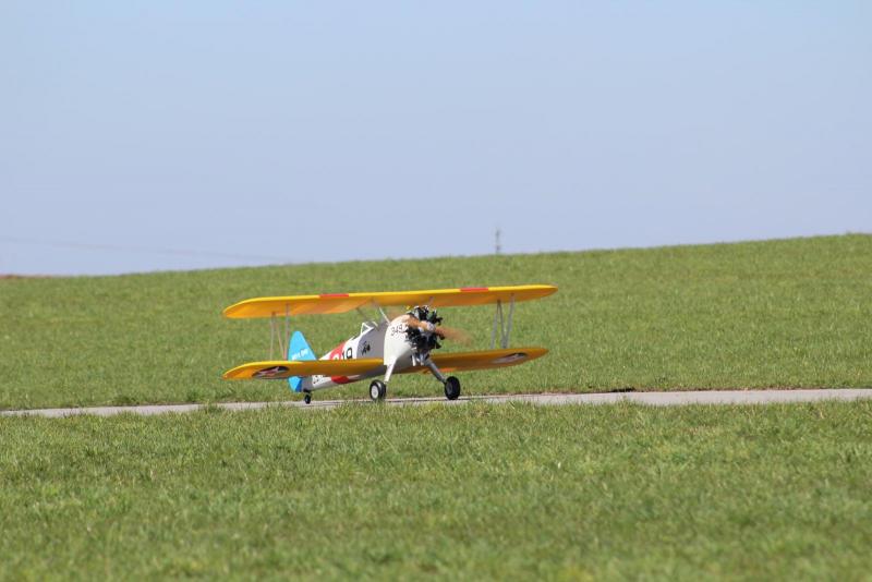

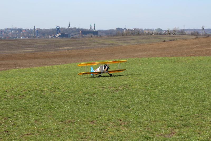

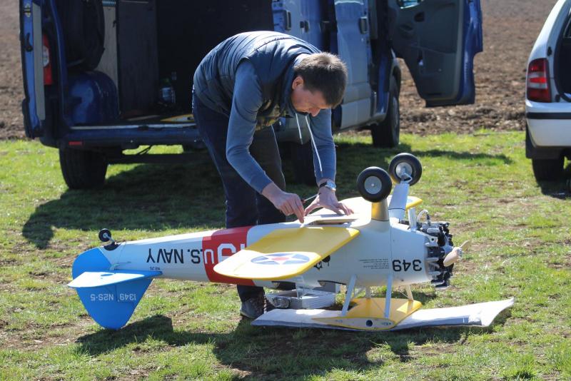

Ta odpowiedź cieszy się zainteresowaniem. solainer Opublikowano 2 Kwietnia 2016 Autor Ta odpowiedź cieszy się zainteresowaniem. Opublikowano 2 Kwietnia 2016 Model lata i to całkiem dobrze. Dziś korzystając z dobrej pogody model wykonał pierwszy lot. Samolot lata jak trenerek choć silnik pozostawia spory niedosyt. Z poziomego loty pętli nie zrobi, ale jest wystarczający do spokojnego wożenia się po niebie. Gdzieś mam coś krzywe i muszę znaleźć co bo samolot wymagał dość sporego wytrybowania lotkami w lewą stronę, W niczym to nie przeszkadza ale brzydko wygląda na ziemi. Poniżej kilka zdjęć. Chyba mam jeszcze film ale to będę musiał ogarnąć później. 5

solainer Opublikowano 3 Kwietnia 2016 Autor Opublikowano 3 Kwietnia 2016 Szczególnie udane jest 3 zdjęcie od końca. Co do lądowania zrobiłem tylko jeden lot przy dość mocnym wietrze więc siadam na wyższych obrotach niż jałowe z lekkim zaciągnięcie na końcu po prostu wylądowal sam po zdjęciu gazu tuż nad ziemią. Mała dakota ma się dobrze jest cała ale mała nią latam że względu na zbyt sztywne podwozie. Nawet przy bardzo miękkim przyzimieniu potrafi pękać. Chciałby zrobić jeszcze jedna tym razem dużą ale co z tego wyjdzie zobaczymy bo kusi mnie jeszcze turbinator.
AMC Opublikowano 7 Kwietnia 2016 Opublikowano 7 Kwietnia 2016 Szczególnie udane jest 3 zdjęcie od końca. Wszystkie są super. Piąte od końca bardzo mi się podoba, widać poważne rozmiary modelu na podejściu, czyli w równie poważnej chwili. Ma taki Nasz fajny modelarski klimat.
