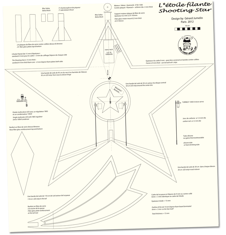

krankor Opublikowano 6 Marca 2016 Opublikowano 6 Marca 2016 Robercie, takie modele (zbliżone) już latają. Ten jest mój Ma też nocne oświetlenie. A te, to oryginały francuskie Jakby co, to przeźroczysty ogon, bardziej przestrzenny kadłub, jak Ty to potrafisz i jazda 1
robertus Opublikowano 6 Marca 2016 Autor Opublikowano 6 Marca 2016 Fajne te gwiazdki Tak jak myślałem, trzeba się spodziewać dość przedniego SC, podobnie jak w moim F-302
